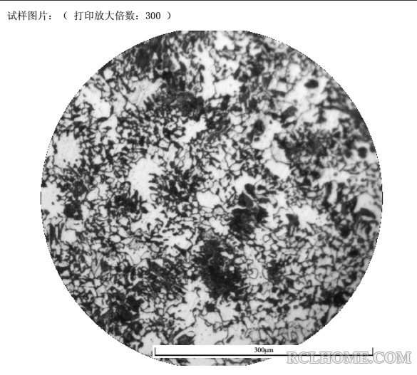

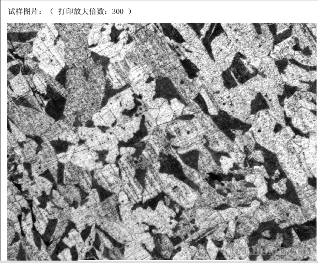

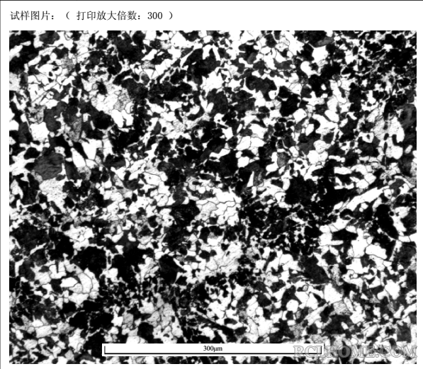

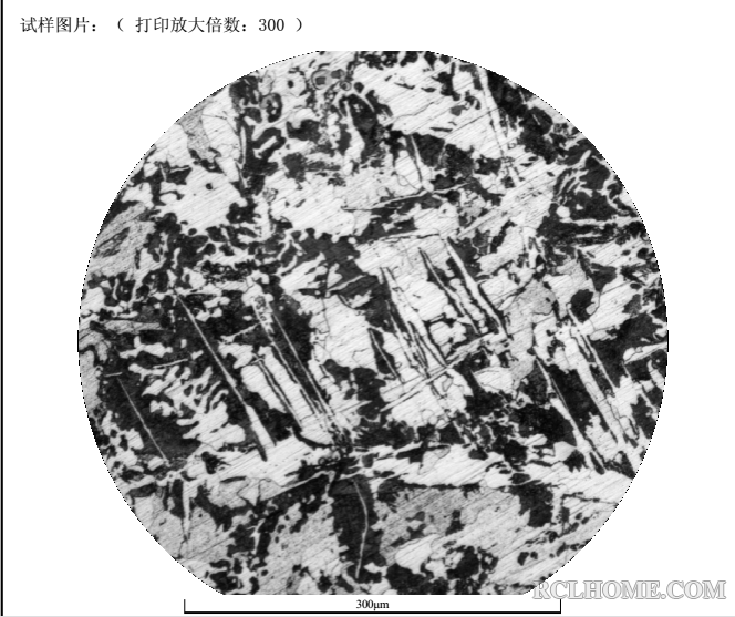

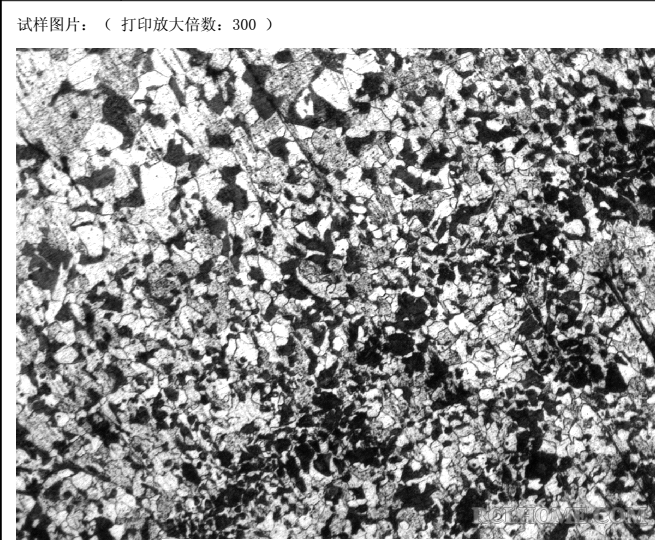

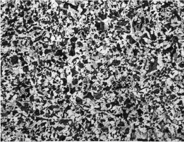

大家好!很高兴能遇到这么好的交流学习平台。我是一名热处理新手,以下为我们公司生产的35钢正火后的金相组织,铸件壁厚均匀,壁厚为20mm厚,结构简单,铸件单重15KG,装炉方式堆叠装炉,共8-9层,件与件之间均有5-10mm间隙,目前工艺为700℃保温1小时,870℃保温三小时后空冷,铸件金相检测有轻微魏氏组织,晶粒5-7级,请问工艺是否有问题?如何改进?
炉子异常升温1000度后铸件表面组织
炉子异常升温1000度后铸件表面组织
ZG35正常组织,100倍显微镜,这种组织是否完美了?
工艺:500保温一小时,700保温一小时,870三小时后空冷
工艺:500保温一小时,700保温一小时,870三小时后空冷,组织有哪些异常,如何改进?
炉子异常升温1000度后铸件心部组织
炉子异常升温1000度后铸件心部组织
炉子异常升温1000℃以上,之后出炉空冷心部组织,此组织是否是铸态组织?
炉子异常升温1000度后铸件心部到铸件边缘组织
炉子异常升温1000℃以上,铸件心部到表面组织,有什么异常?
炉子异常升温1000℃以上,之后出炉空冷表面组织。
870℃保温3小时空冷,组织是否异常
870℃保温3小时空冷,组织是否异常
870℃保温3小时空冷,组织是否异常?如何改进?

发表于 2018-1-11 10:55:04 | 显示全部楼层
正常870度正火的组织很好啊,没问题。
1000度的是过烧了,晶界已经有烧融。

发表于 2018-1-12 14:23:52 | 显示全部楼层
aaron01 发表于 2018-1-11 10:55
正常870度正火的组织很好啊,没问题。
1000度的是过烧了,晶界已经有烧融。 ...
过烧能通过零件表面看出来吗?过热能通过组织看出来吗?最近接触了一个零件局部烧融,请问算过烧吗?
发表于 2018-1-12 16:27:15 | 显示全部楼层
半里不留行 发表于 2018-1-12 14:23
过烧能通过零件表面看出来吗?过热能通过组织看出来吗?最近接触了一个零件局部烧融,请问算过烧吗? ...
过烧是晶界烧融, 零件烧融那温度更高了。。。
签到天数: 2188 天
18
2189
18641
发表于 2018-7-22 10:53:56 | 显示全部楼层
870度正火组织个人感觉很正常 ,没有问题
