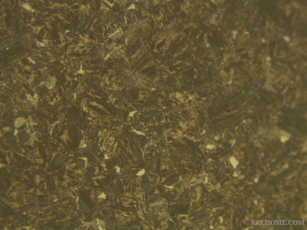

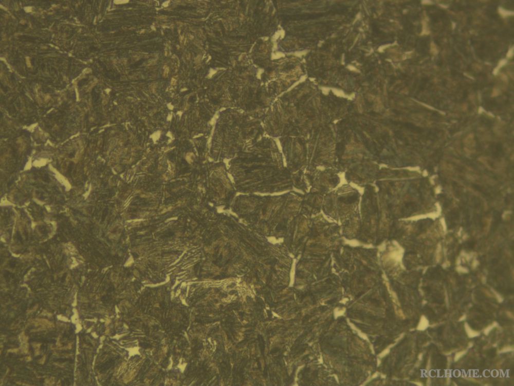

一圆柱销零件,材料20Cr,长度36mm,直径14mm,渗碳淬火,芯部出现网状铁素体,请问,如何产生的,怎样避免?谢谢!!
500X
500X

零件表面硬度,硬化层深层,芯部硬度,表面组织,都符合技术要求。网状铁素体是如何产生的?对使用有影响吗?我觉得的呈网状的肯定不好,会降低零件的使用强度。

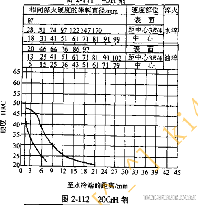

发表于 2018-1-11 14:26:55 | 显示全部楼层
查20Cr淬透性曲线,直径15毫米的圆棒淬油,心部硬度是25HRC-38HRC,如果化学成分都在中线,是32HRC左右,出现心部沿晶网状铁素体几乎是必然结果。

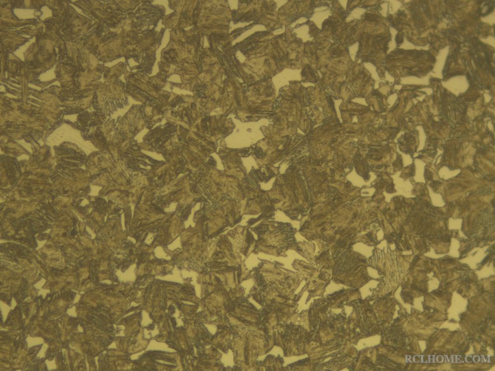

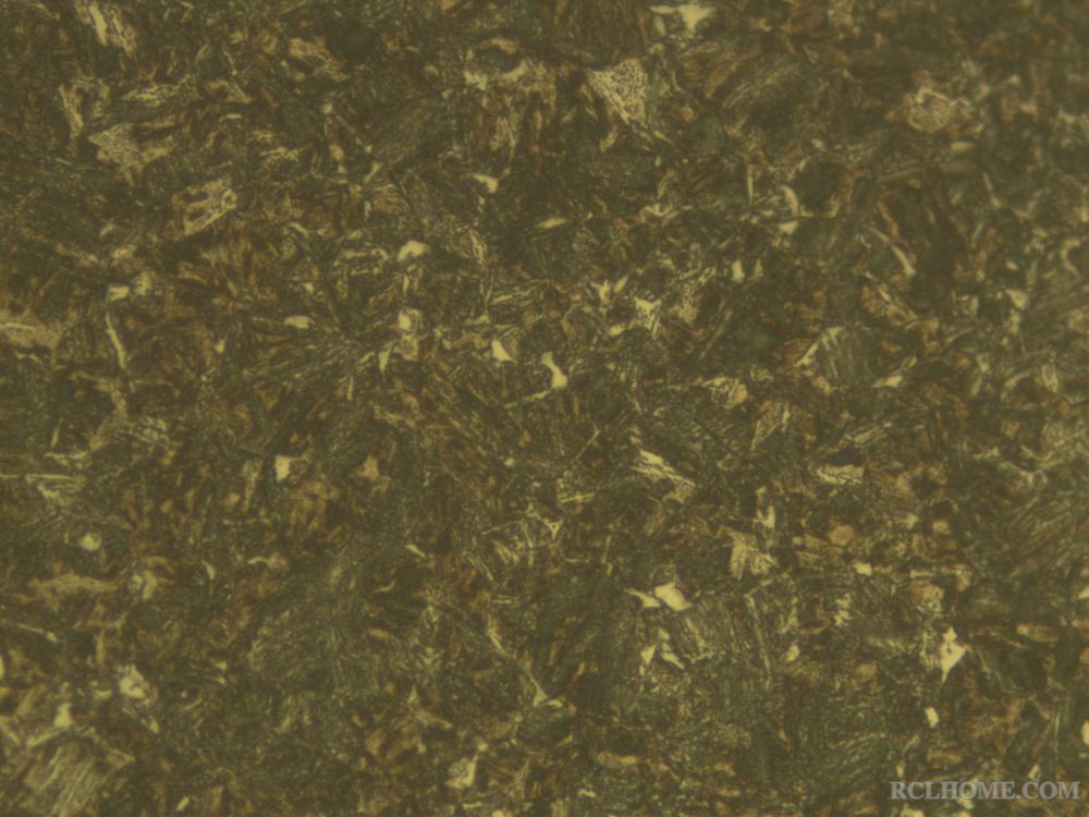

 楼主| 发表于 2018-1-12 09:57:59 | 显示全部楼层
下面几张是我公司自己相同零件的金相组织,为正常的芯部组织,铁素体呈块状。
我分析导致造成网状铁素体原因:
一、原材料组织粗大?
二、渗碳后直接淬火,在降温过程沿晶间析出铁素体?
500X
500X
