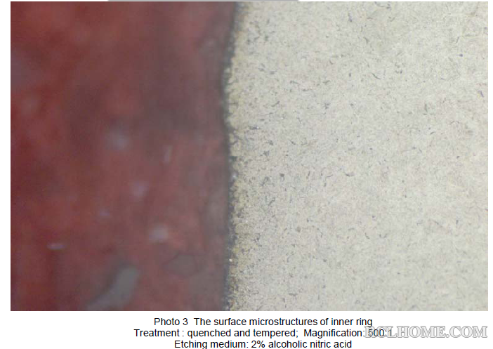

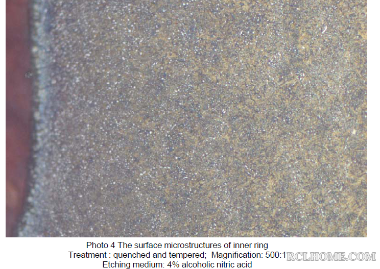

发表于 2013-4-18 13:41:09 | 显示全部楼层
这两张GCr15淬回火照片,大家来评评级吧,
一张是2%硝酸酒精腐蚀的,500倍,评下屈氏体级别:
下面这张是4%硝酸酒精腐蚀的,500倍,评下马氏体级别?残奥?
