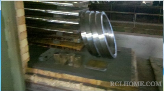

                    问下 ,我们厂里经常把45钢 和42CrMo 放在一起做 设置850度,没什么问题的吧?

这样的事情我经常干,只不过是放在一起淬火,淬火温度850℃没问题,但操作时45钢最好预冷一下别淬裂了。然后的回火就要根据要求分开回火啦。

我是看了台车炉口的四个圈、觉得不像调质淬火。如果是调质淬火、那四个圈怎么吊出淬火?

发表于 2013-4-15 22:23:33 | 显示全部楼层
可能用钩子钩一下就好了
发表于 2013-4-15 22:25:51 | 显示全部楼层
跋涉者 发表于 2013-4-15 22:23
可能用钩子钩一下就好了
除非这4个圈的加工余量比较大、这样加热会不会成椭圆形呢?
这种圈我觉得平放比较好。
签到天数: 147 天
24
453
1889
1889
发表于 2013-4-15 22:34:19 | 显示全部楼层
不错,应该平放,但是他们是不是这样装炉的?我们都在猜测。

发表于 2013-4-15 22:36:05 | 显示全部楼层
这个是很正常的事情。淬火和回火要分开就可以了
我们以前一炉子装十几种材料了
发表于 2013-4-15 22:38:28 | 显示全部楼层
JOYO 发表于 2013-4-15 21:55
40多块滑板..今天进了6块。。。
加热温度是合适的,要控制好加热时间,最重要的是要注意采取各自不同冷却方法。

我们调质也是这样做的,淬火出炉45钢淬盐水,或水。  5CrNiMo淬火出炉淬油。回火也分开回火就可以了。只要硬度达到要求就OK了,其余就什么也不管了

对滴,我们这里就是拿钩子钩,或者拿天车吊

那个位置不太够了,所以这样放的 。
 楼主| 发表于 2013-4-16 18:38:35 | 显示全部楼层
这种圈我觉得平放比较好。 ...
炉子里的东西保温时间都比较短,才2H,不会这么变形的 。

没什么问题,加热温度相同,保温系数不同,可把大件装在里面,小件装外面易出炉

1:可以同炉加热
2:装炉方式45#尽量放前面
3:出炉后45#预冷后再冷却
4:回火根据不同技术要求分开处理
