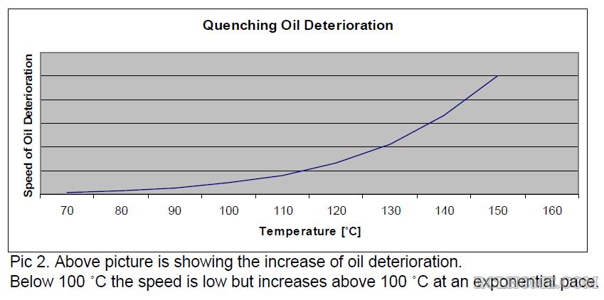

发表于 2013-4-16 08:48:09 | 显示全部楼层
吉祥如意 发表于 2013-4-16 08:43
我是在油槽边用温度仪测试证实了的。
油之所以不能用到那么高的温度是因为高温下,油品容易老化,偶尔升到250C,只要闪点够高不会有大问题的,长期使用的话,问题就严重了。
上面这个图告诉我们,温度升高后,油多容易老化!

发表于 2013-4-16 09:13:39 | 显示全部楼层
我也来讨论,
从上面17贴的图可看出,在 100C 以下,油的老化过程很缓慢,但超出100C 后,油的老化速度指数型上升,
很快就变得不能使用,这是由油的主要成分—碳氢化合物的氧化特点所决定的。
油中的添加剂分两种,增加冷速的部分叫催冷剂,增加基础油抗氧化能力的部分称为抗氧化剂。
一般高温油由于要考虑在 100C 以上的高温使用,都添加了大量特殊的抗氧化剂,正是这个原因,延
缓和抑制了油的高温氧化反应。而低温油主要考虑在100C 以下低温条件使用,添加剂成分是催冷剂,
抗氧化剂加得很少,因此低温油在高温下使用寿命非常短。

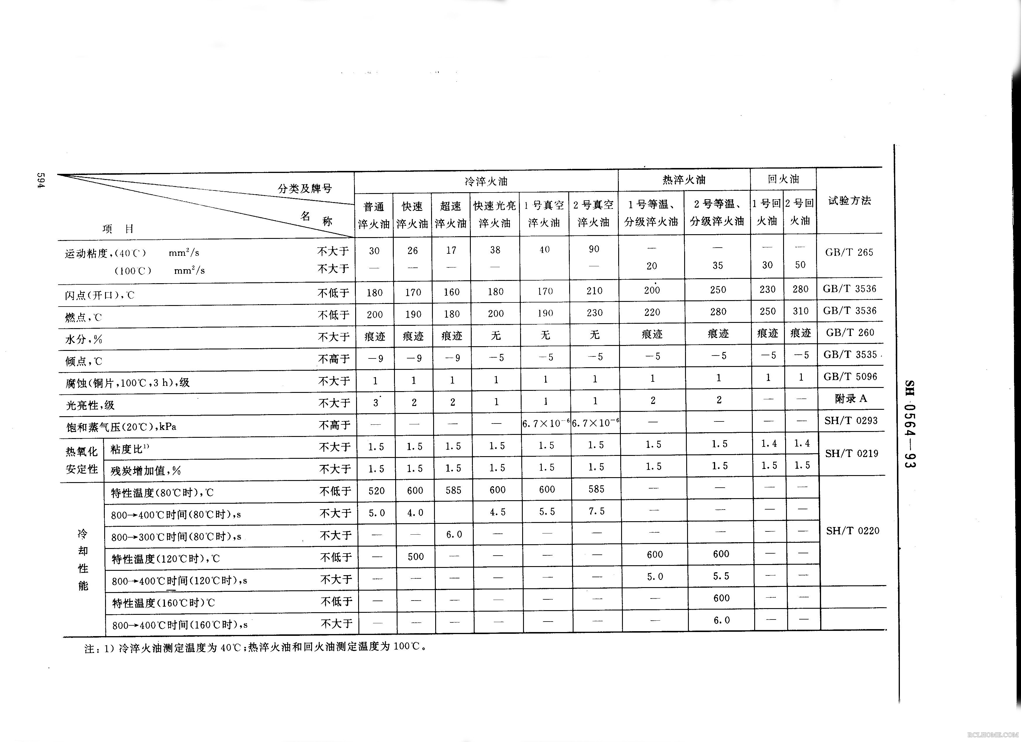

发表于 2013-4-16 09:19:05 | 显示全部楼层
现在我能找到的淬火油标准是 化工行业标准 SH-0564-93
热油分等温、分级油1(闪电200)和等温、分级油2(闪电250),可以叫做等温、分级油我理解根据淬火钢种Ms点不同,使用油温在Ms点以上的可叫分级油,使用油温在Ms点以下的可叫等温油。
标准如下:
