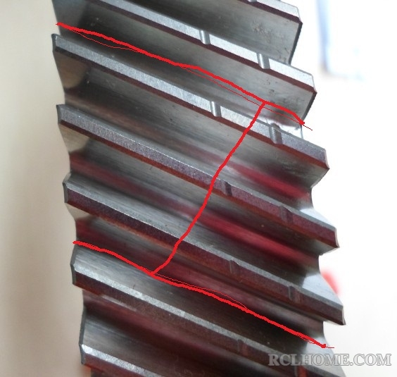

大家好,请教一个问题。
斜齿轮的切割如下图应该没问题吧?

 楼主| 发表于 2013-4-15 20:04:17 | 显示全部楼层
 楼主| 发表于 2013-4-15 20:05:02 | 显示全部楼层

老吉大哥,能说说这么样切割吗?

对这种小模数齿轮,是采用试块好呢,还是直接割产品好呢?谢谢

发表于 2013-4-15 21:04:46 | 显示全部楼层
microsoft 发表于 2013-4-15 20:04
热处理后测CHD及其它检验
你按照图上划线切割是对的,注意,切出来的截面上只有中间那个齿能测硬化层,其他齿的截面都不是垂直截面。
谢谢!  发表于 2013-4-15 21:24

发表于 2013-4-16 10:11:56 | 显示全部楼层
吉祥如意 发表于 2013-4-15 19:56
用途是什么?作试样块吗?
为什么不等级分切割?
        斜齿轮检测有效硬化层深度应沿齿向垂直方向切割。
发表于 2013-4-16 10:13:57 | 显示全部楼层
microsoft 发表于 2013-4-15 20:05
老吉大哥,能说说这么样切割吗?
       也可以按直齿轮的进行剖切,检测有效硬化层后,将直接检测值乘以螺旋角的余弦值
发表于 2013-5-7 10:08:47 | 显示全部楼层
汽车齿轮槮碳金相检验!我们这是直切维氏1公斤载荷打CHD 然后斜齿换算!

发表于 2013-5-7 11:19:43 | 显示全部楼层
中截面
1.中间位置(1/2处)
2.垂直
