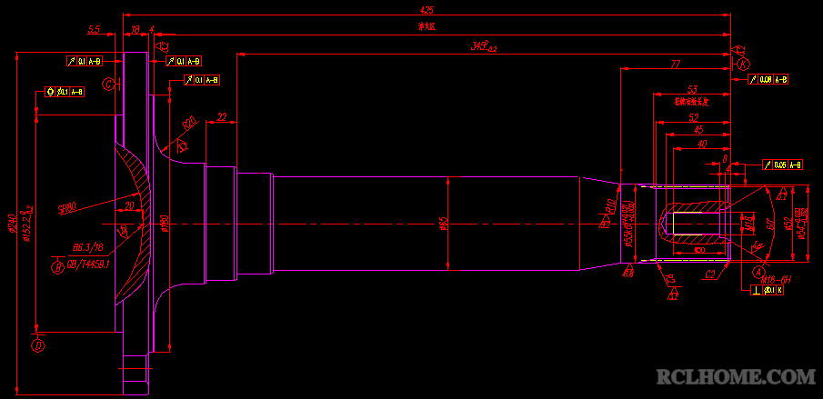

发表于 2013-5-28 18:39:11 | 显示全部楼层
你可方便搞个图,你那个螺纹孔是达过,没攻丝吗
 楼主| 发表于 2013-5-29 07:18:44 | 显示全部楼层
CAD可以吗?
 楼主| 发表于 2013-5-29 07:52:41 | 显示全部楼层
发表于 2013-5-29 09:04:43 | 显示全部楼层
这个可以搞啊,到底有多大意义呢。
发表于 2013-5-29 09:13:03 | 显示全部楼层
图片看不清楚。能否把需退火处的壁厚告诉一下。

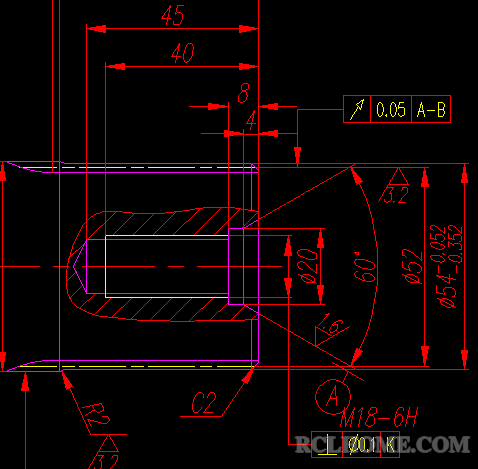

发表于 2013-5-29 09:15:39 | 显示全部楼层
从图上看有效螺纹好像是40mm,类似这样的工件我一般先做螺纹,热处理后再重新攻一下。
 楼主| 发表于 2013-5-29 09:26:48 | 显示全部楼层
壁厚20
发表于 2013-5-29 09:36:08 | 显示全部楼层
我怎么看是外径:∮54,内径:∮52。
您说的是花键的大径和小径  发表于 2013-5-29 09:47
 楼主| 发表于 2013-5-29 09:46:26 | 显示全部楼层
吉祥如意 发表于 2013-5-29 09:36
我怎么看是外径:∮54,内径:∮52。
发张局部图片,这个清晰
龟山淬火 + 20

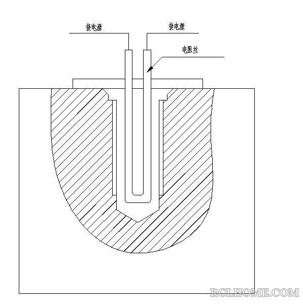

发表于 2013-5-29 11:43:15 | 显示全部楼层
随风飘飘 发表于 2013-5-29 09:46
发张局部图片,这个清晰
飘飘用感应加热退火处理。
具体方法如下:
1.4毫米的铜管;
2.需加硅钢片驱流。
有门  发表于 2013-5-29 12:25

发表于 2013-5-29 12:20:28 | 显示全部楼层
按照这示意图有可能解决!
龟山淬火 + 20

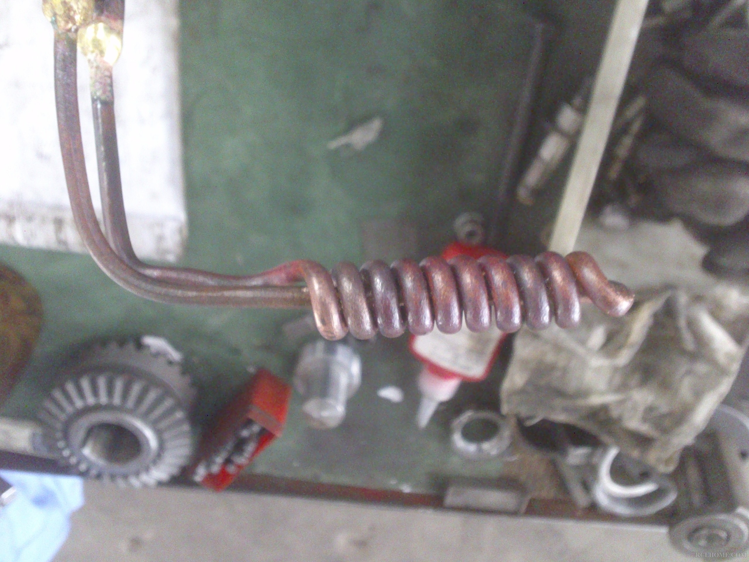

我做的这个感应器,加工可以吗?有胜算吗?
龟山淬火 + 20
发表于 2013-5-29 14:35:32 | 显示全部楼层
多大的管子呀。

 楼主| 发表于 2013-5-29 15:43:27 | 显示全部楼层
和您说的一样,4mm的铜管。
发表于 2013-5-29 15:48:13 | 显示全部楼层
随风飘飘 发表于 2013-5-29 15:43
和您说的一样,4mm的铜管。
可以试验一下。中间的直管端接进水,另一端出水。管子容易过热。
 楼主| 发表于 2013-5-29 15:56:40 | 显示全部楼层
和您说的进水接法一样,用的设备是超音频,上去加工了一件,中间的管子就烧坏了。
龟山淬火 + 20
发表于 2013-5-29 16:01:06 | 显示全部楼层
随风飘飘 发表于 2013-5-29 15:56
和您说的进水接法一样,用的设备是超音频,上去加工了一件,中间的管子就烧坏了。 ...
前面说过要水压高。另外,一次加热时间不要过长,反复加热。中间管子要涂漆处理。
龟山淬火 + 20
 楼主| 发表于 2013-5-29 16:18:30 | 显示全部楼层
吉祥如意 发表于 2013-5-29 16:01
前面说过要水压高。另外,一次加热时间不要过长,反复加热。中间管子要涂漆处理。 ...
采用的是反复加热,烧坏的原因:怀疑中间的进水管与绕圈的管子间隙小造成的,间隙只有1mm。
分析的对否!
