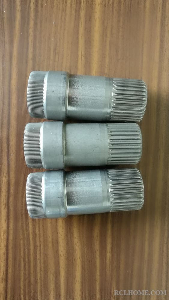

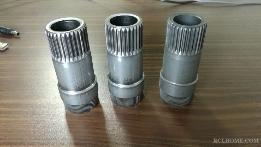

 楼主| 发表于 2017-12-26 10:09:59 | 显示全部楼层
40166
 楼主| 发表于 2017-12-26 10:11:20 | 显示全部楼层
高80mm,外径:30mm,内孔径:22mm。最大外径:35mm。
发表于 2017-12-26 10:45:18 | 显示全部楼层
4毫米壁厚,油淬没问题的。
这个外观可不咋地,我多用炉、网带炉油淬估计都比它好。
40166
 楼主| 发表于 2017-12-27 09:03:20 | 显示全部楼层
aaron01 发表于 2017-12-26 10:45
4毫米壁厚,油淬没问题的。
是的,所以有人想到要搞真空淬火。
