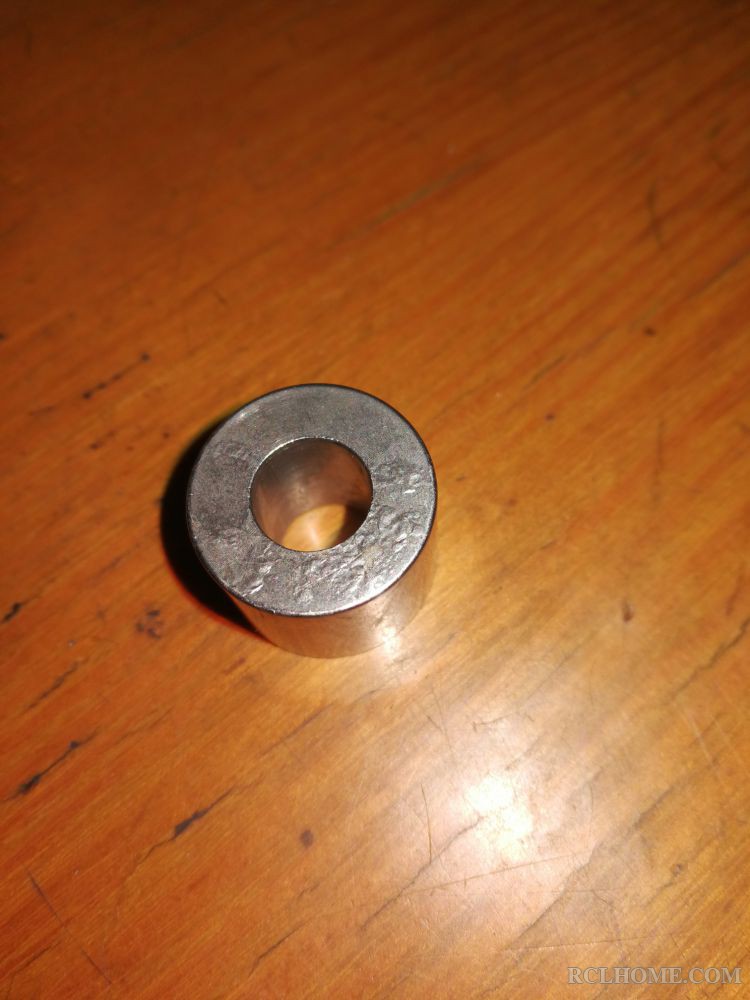

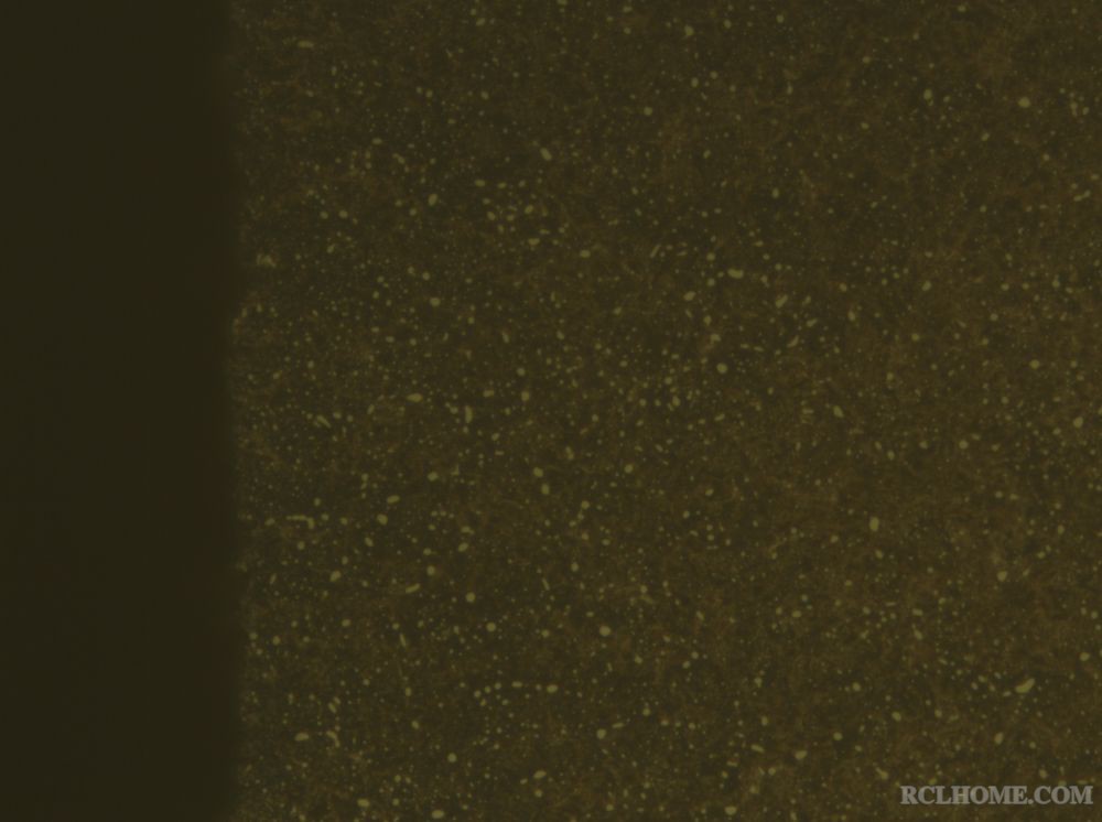

材料GCr15,淬火+冷处理+回火,丰东600多用炉,外驱动,热处理出来后发现极少量零件表面起皮现象,大家看看是什么原因造成的?

估计是原材料脱碳造成的。
热处理过程可能出的问题是预热过度,空气炉里如果预热温度太高,也会有这种现象。

GCr15淬回火起皮,确为轻微脱碳所致,而且是淬火过程中的气氛问题导致的。我在网带炉生产时也遇到并解决过这个问题,多用炉虽未用过,但是原理应该是一样的。

一炉零件15000件,发现有此现象的只有20-30件。

做个金相检测,再用小载荷打个硬度梯度,对比一下,是否表面有脱碳引起的硬度低头现象。

起皮处截面做了金相,在上面,无脱碳现象。

主要还是氧化的问题,我遇见过

过去我在做渗碳零件的时候看到过这样的零件,抛丸应该可以去除表面那层薄薄的氧化皮。
多用炉或者推杆炉出现故障的时候,动作机构不能运行了,往往是随炉降温的,到室温后打开炉门修理,排除故障后,炉子重新升温预渗,再把原来料盘推入补渗返工淬火,做出来的产品往往会有类似的表面情况,一般如果不影响硬度的话,我们是抛丸处理去除氧化皮后出货的。

一、薄膜是经抛丸光整后发现的,在别的零件上也发现过类似的现象。
二、设备应该是正常的,无发生任何故障现象。
我分析原因有二个。
1、氧化 在淬火转移过程中,在靠近前门口的位置,由于小火帘没有完全把空气封住,会不会有极小部分空气接触而造成的。但这种可能性很小,前室是呈经微的正压,空气一般是进不去的。
2、记得在有个热处理的论坛上,也讨论过类似的现象,认为是腐化膜,起皮的机理是:前清洗、脱脂、加工油残留(含S)造成氧化膜(Fe2O3为主),在炉中被还原后与基体不是冶金结合,抛丸后起皮。
我倾向第2个原因。
