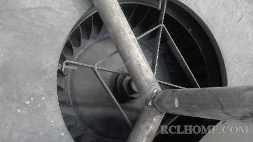

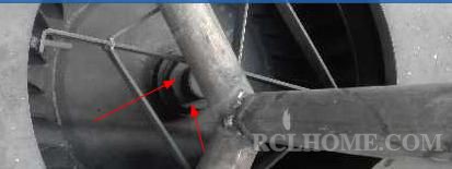

洪总你好!请问罩式炉离心式循环风扇的风叶旋转方向是和圆弧一致还是相反。还有出风口设置的需要风扇什么样的转向?请指导
发表于 2017-12-20 13:57:27 | 显示全部楼层
xiaomayi 发表于 2017-12-20 12:50
洪总你好!请问罩式炉离心式循环风扇的风叶旋转方向是和圆弧一致还是相反。还有出风口设置的需要风扇什么 ...
一般来说:离心式循环风扇的风叶旋转方向正转反转都可以。但是你这个扇叶在电机轴上的固定方式是螺母固定的。所以螺母的固定方式决定了扇叶只能是一个方向旋转的(方向错了螺母会松开脱落)。 360截图20171220135735968.jpg

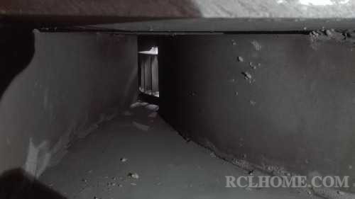

cnszgong 发表于 2017-12-20 13:57
一般来说:离心式循环风扇的风叶旋转方向正转反转都可以。但是你这个扇叶在电机轴上的固定方式是螺母固定 ...
谢谢龚工,度娘上风叶前弯和后弯旋转方向相反,还有一种是径向。现在我分不清我这风叶属于前弯还是径向。还有这样的出口风道对风向有要求吗?第一张照片是出口风道。
发表于 2017-12-20 14:54:58 | 显示全部楼层
xiaomayi 发表于 2017-12-20 14:45
谢谢龚工,度娘上风叶前弯和后弯旋转方向相反,还有一种是径向。现在我分不清我这风叶属于前弯还是径向。 ...
这台风扇安装在罩式炉的底部吗?
看第二张照片,感觉这风扇轴流式扇叶不像离心式的。扇叶有挡边 微信截图_20171220145353.jpg 如果是离心式的,那么这个挡边就挡住了循环气流甩出去的通道。

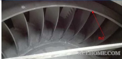

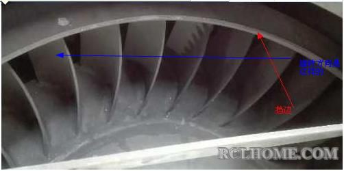

发表于 2017-12-20 14:55:51 | 显示全部楼层
cnszgong 发表于 2017-12-20 14:54
这台风扇安装在罩式炉的底部吗?
看第二张照片,感觉这风扇轴流式扇叶不像离心式的。扇叶有挡边如果是离 ...

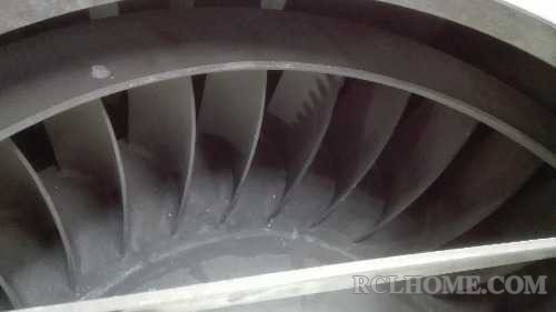

发表于 2017-12-20 19:08:04 | 显示全部楼层
cnszgong 发表于 2017-12-20 14:55
更像轴流式风机。
从设计上不会是轴流式,是罩式氮化炉,风扇安装在装料平台下,风扇四周有导风。风扇横向出风,风向是从四周往上,再从中间往下来,风扇吸风。这样的一个循环。如果风扇转反了对风循环有多大影响
 楼主| 发表于 2017-12-20 21:48:08 | 显示全部楼层
对于有弧度的离心风叶,应该是朝凹的那一面转。如果是图片这种结构应该是逆时针转。
还有一种情况,人的眼睛看不到扇叶,可以用钳形表测量电流,正反向都测一下,电流大的为正确的方向。
