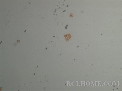

典型金相(图片)赏析-11
发表于 2013-4-15 13:57:50 | 显示全部楼层
低倍,未腐蚀,非金属夹杂物。
潇潇暮雨 + 5 感谢交流!
发表于 2013-4-15 14:03:51 | 显示全部楼层
夹杂、疏松?金色是TiN?

发表于 2013-4-15 16:12:01 | 显示全部楼层
是夹杂物。但是这个试样抛得不是很好,有孔洞。

发表于 2013-8-8 10:09:22 | 显示全部楼层
未腐蚀的夹杂物

发表于 2013-9-13 00:10:18 | 显示全部楼层
试样做的不好,还有加工痕迹在,而且觉得黄色物质是没洗干净夹带的砂粒。。。。。。。。

发表于 2013-9-23 20:09:51 | 显示全部楼层
K-PAX 发表于 2013-9-13 00:10
试样做的不好,还有加工痕迹在,而且觉得黄色物质是没洗干净夹带的砂粒。。。。。。。。 ...
我也觉得,钛夹杂一般没这么大
