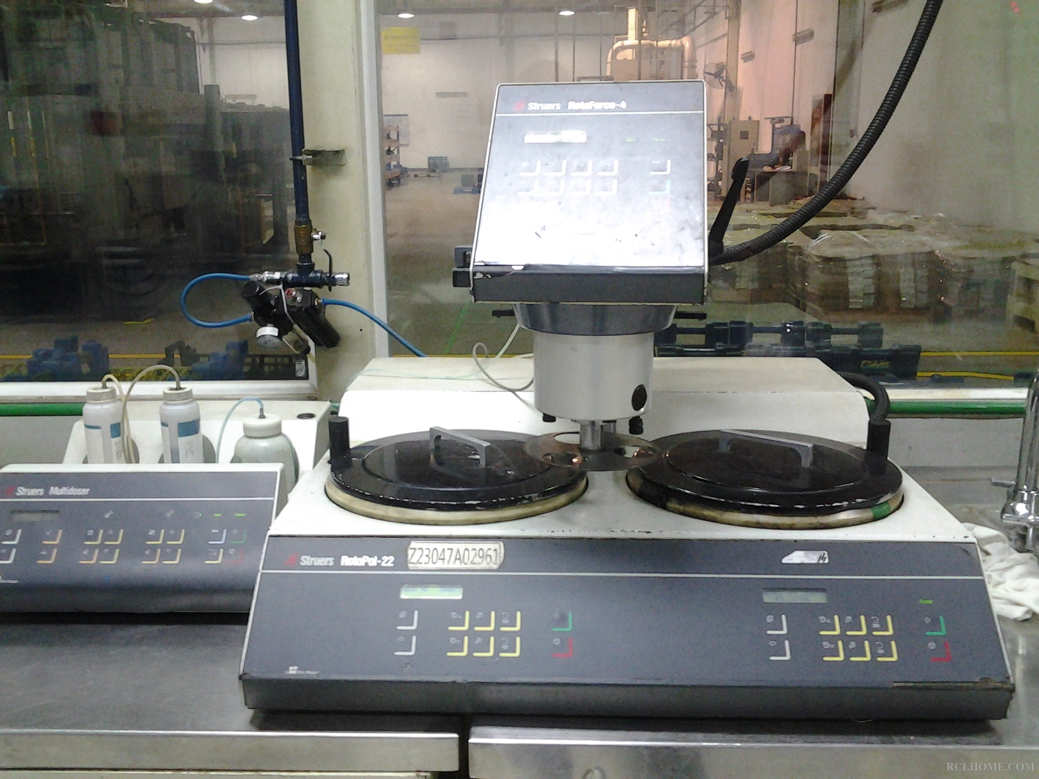

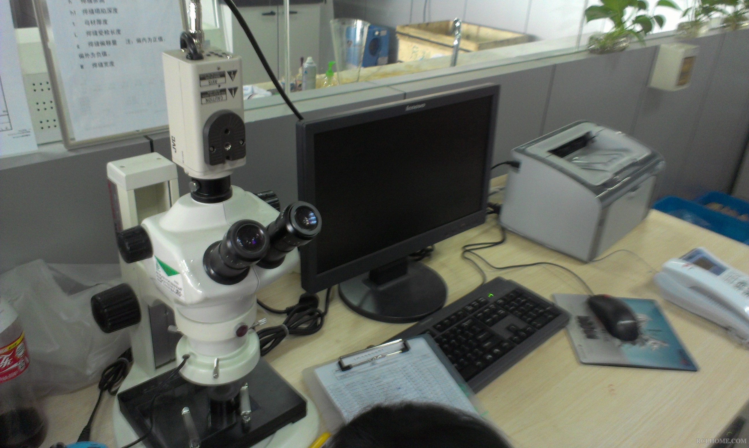

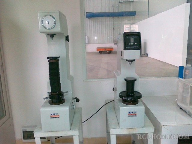

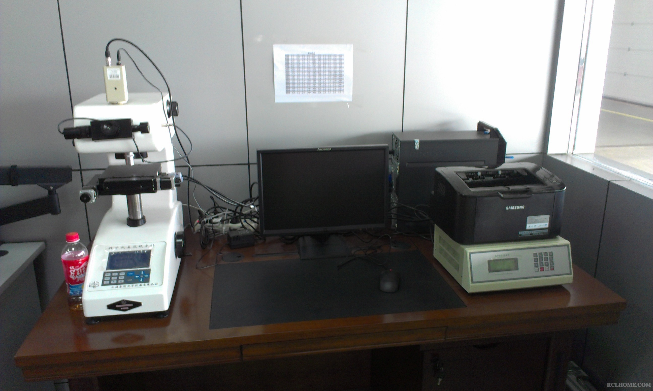

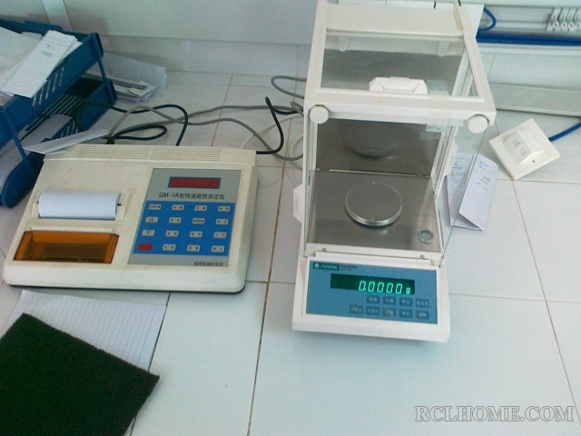

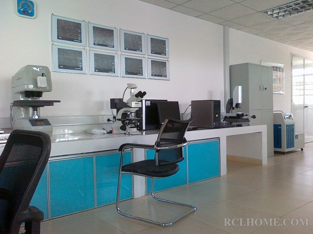

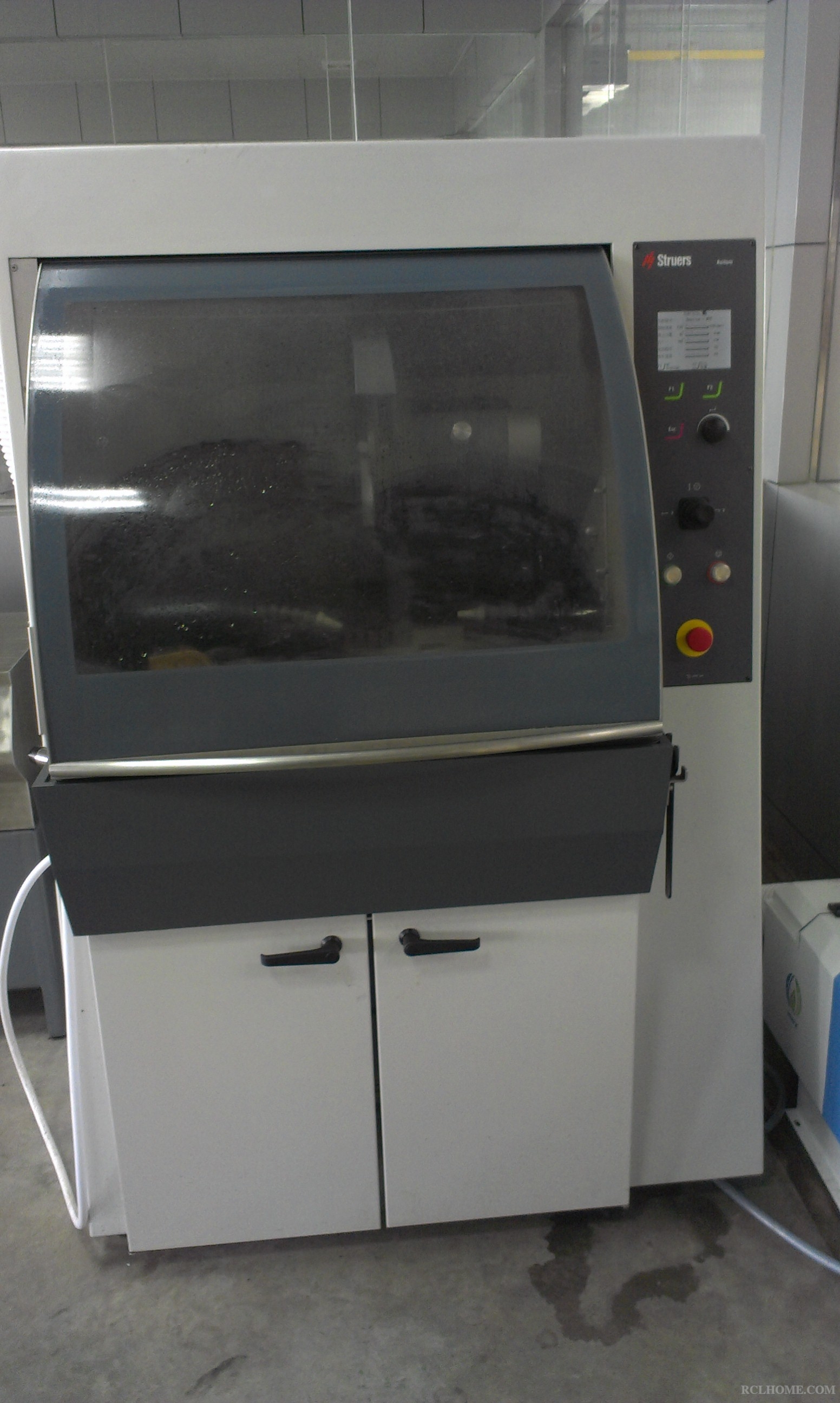

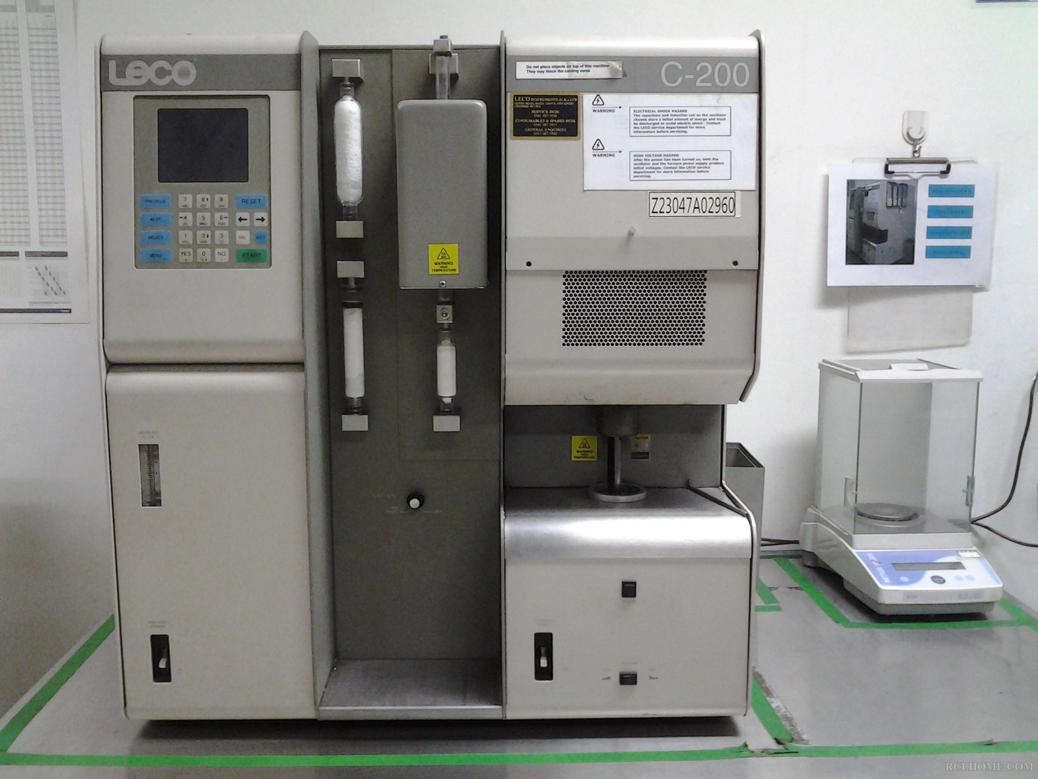

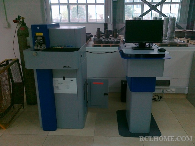

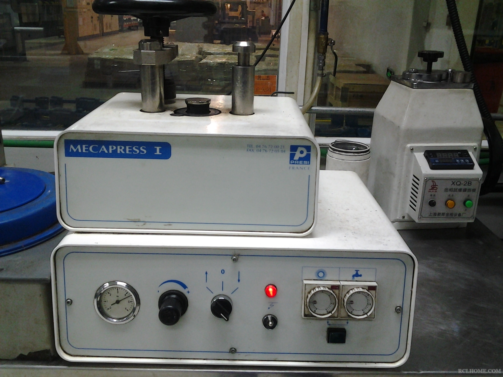

发表于 2013-5-8 13:58:22 | 显示全部楼层
我们金相室设备!仅供参考!
吉祥如意 + 20 谢谢回复!

发表于 2013-5-13 20:50:06 | 显示全部楼层
yxgaxx 发表于 2013-5-7 21:58
我们金相室设备!仅供参考!
看来上好设备的不只我们老板,和我的差不多
 楼主| 发表于 2013-5-13 21:15:39 | 显示全部楼层
把你的好仪器也传几张,开开眼吗。适当的时候,娃娃也投一票,你再升几级。

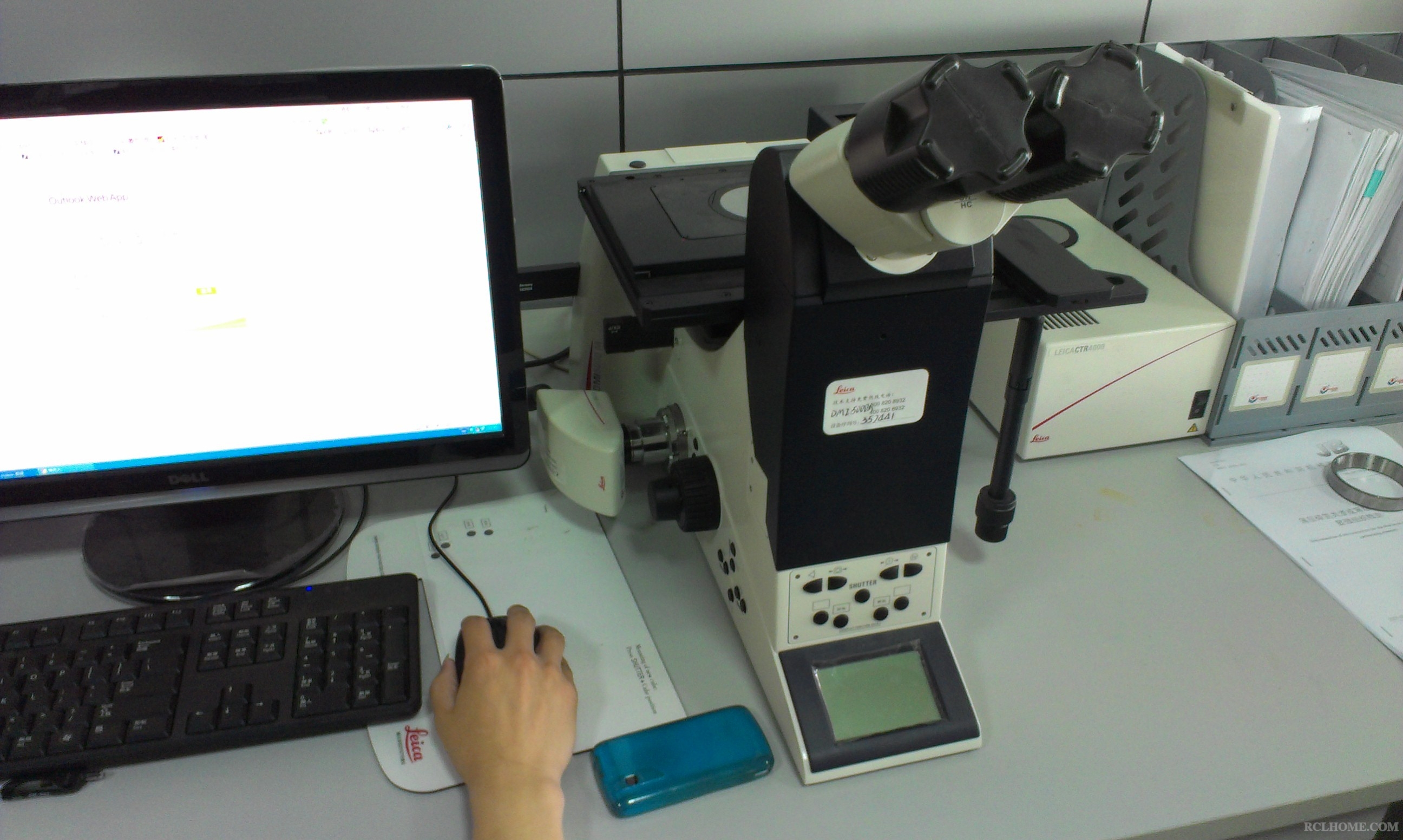

发表于 2014-9-2 13:13:43 | 显示全部楼层
yxgaxx 发表于 2013-5-8 13:58
我们金相室设备!仅供参考!
最后一个莱卡金相显微镜和我们的一样,不知道你们的图像分析软件是买的哪家的?
