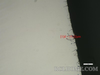

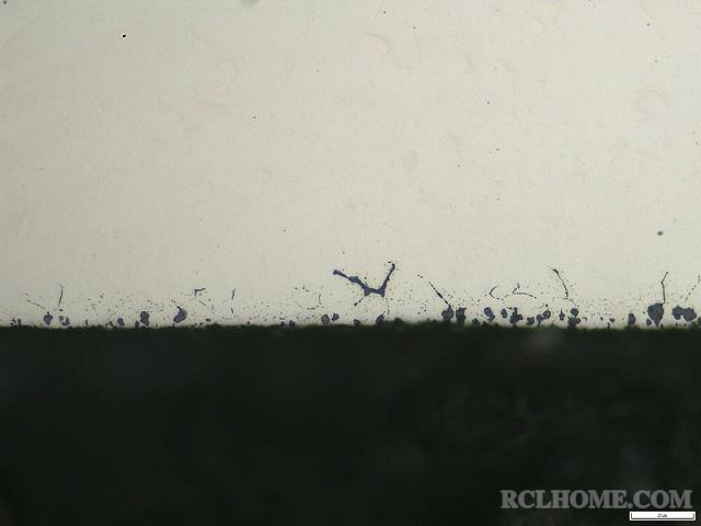

渗碳或碳氮共渗组织,未腐蚀,检测表面内氧化深度就是用这样的照片。

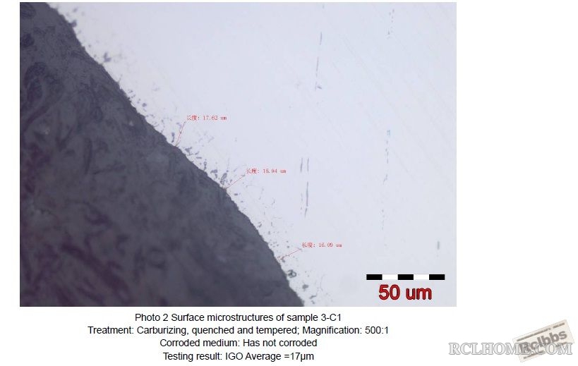

发表于 2013-4-14 11:57:50 | 显示全部楼层
孤鸿踏雪 发表于 2013-4-14 11:47
以老孤看,二者在伯仲之间
老孤抬举了,不瞒你说,这个照片是我从我司的PDF报告上复制黏贴下来的,你看照片下面的注释都在的。
由于经过一次照片到PDF的转换,相当于是翻拍旧照片,画面质量肯定是下降了很多的,看上去是有点模糊的。
如果我去实验室让他们认真制样,然后直接拍照上传的话,估计才能和村长的照片一拼,现在的图差远了。
发表于 2013-4-14 12:04:38 | 显示全部楼层
这个问题,现在有些争议。
有的认为是非马组织;
有的认为是内氧化;
二位如何看待?

发表于 2013-4-14 13:35:58 | 显示全部楼层
内氧化又称晶界氧化,是沿晶的,由于晶界上富集铬等活泼元素,更容易和气氛里的氧发生氧化反应,形成沿晶氧化物,简称IGO,这个图显示的就是这个IGO。
 楼主| 发表于 2013-4-14 13:41:05 | 显示全部楼层
吉祥如意 发表于 2013-4-14 13:30
铁匠不会同意的。
        孤以为:
     1. 非马组织  简而言之,非马组织是指马氏体以外的其它组织,如铁素体、珠光体、贝氏体、残余奥氏体、魏氏组织等。平常所说的非马组织是指渗碳淬火工艺过程的一种缺陷组织。这种组织是由于渗碳介质中氧向钢中扩散,在晶界上形成Cr、Mn等元素的氧化物,致使该处合金元素贫化,淬透性降低,淬火后出现黑色网状组织(托氏体)。
     2. 黑色组织  气体碳氮共渗工艺过程易出现的一种缺陷组织,根据其形状和分布状态,有黑点、黑网和黑带之分。黑点又成为黑色斑点状组织,因在抛光而未经腐蚀的试样上呈斑点状而得名,位于表层0.10mm以内。在氮势很高的气氛中进行碳氮共渗时易出现。黑色斑点状组织主要有大小不等的孔洞所组成,某些空洞中可能存在石墨与氧化物夹杂。在浸蚀后的金相试样上观察到的黑网和黑带,主要由屈氏体、贝氏体等非马氏体组织组成,有时,在共渗表层内呈带状,有时沿奥氏体晶界呈网状,有时出现在粒状化合物的周围。
    3. 晶界氧化  是在利用含有微量H2O和CO2的RX气体(商品名称,标准成分的40%H2+4%N2+20%CO)进行渗碳时因H2O和CO2与钢发生反应而在晶界形成氧化物的一种现象。钢中的铬和锰极易被氧化,当氧从钢的表面侵入时,晶界附近的铬和锰便较其它元素优先扩散至晶界与氧结合而形成氧化物。当然,在钢的表面上也同样形成氧化物。在显微镜下观察时,晶界氧化物呈网状分布。晶界氧化的深度与渗碳时间有关,一般为0.01~0.02mm左右。
    4. 内氧化  热处理过程中,介质中生成的氧沿工件表层的晶界扩散,发生晶界合金元素的氧化过程。
发表于 2013-4-14 13:46:20 | 显示全部楼层
为什么IGO要不腐蚀看呢?
而非马要腐蚀了看呢?
因为IGO是金属氧化物,其折光和铁的基体不一样,不腐蚀就能分辨,
但是非马和马氏体都是铁的一种相,只有根据腐蚀难易程度来分辨,
所以评价非马必须腐蚀,否则看不到;而评价IGO不能腐蚀,腐蚀的话有什么问题呢?晶界也是会被腐蚀出来的,晶界和IGO都是重合的,怎么分辨呢?

发表于 2013-5-13 22:30:40 | 显示全部楼层
请问楼主这是多少倍的呢
签到天数: 219 天
59
791
2457
2457
发表于 2013-5-13 22:34:57 | 显示全部楼层
楼主的边缘怎么那么整齐呢?为什么我的样制好后出现了类似翻边的情况?请赐教
什么是翻边啊,表面是不是应该有一次氧化铁皮呢?  发表于 2016-10-14 14:39
发表于 2013-5-13 22:52:45 | 显示全部楼层
街角风铃 发表于 2013-5-13 22:30
请问楼主这是多少倍的呢
这个帖子里,5楼的第一张照片是我的,是从我司的一份报告上剪出来上传的,图片下面的英文解释说到放大倍数是500:1,其他的图片都是村长的,他的图片没有标明放大倍率。
通常用大一点的放大倍数来量比较准,前提是照片能清晰地显示出沿晶的内氧化深度。
