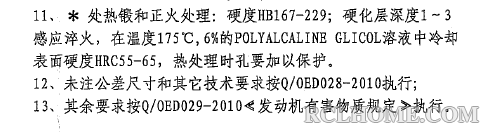

技术要求:
11、*处热锻和正火处理,硬度HB167-229,感应淬火:1-3mm,在温度175℃.6%的POLYALCALINE GLICOL溶液中冷却,表面硬度HRC55-65,热处理时孔要加以防护。
POLYALCALINE GLICOL-----请大家帮忙翻译一下。
材质:S45C  工件尺寸:直径30轴部感应淬火
执行标准:JIS-G4051请帮忙上传一下(中文版)

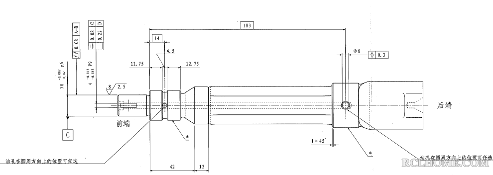

        最好上传一个产品图,如果出于保密考虑,可以把图纸标题栏内容屏蔽上传

 楼主| 发表于 2013-4-14 14:05:53 | 显示全部楼层
这是一张委托加工图纸!

带油孔的位置的圆柱面都要高频。这个没什么。
发表于 2013-4-14 14:33:46 | 显示全部楼层
聚合物介子温度不太对
 楼主| 发表于 2013-4-14 15:34:21 | 显示全部楼层
龟山淬火 发表于 2013-4-14 14:33
聚合物介子温度不太对
这个是日本图面,翻译的。
我想知道这个:
“在温度175℃.6%的POLYALCALINE GLICOL溶液中冷却,表面硬度HRC55-65。”
工艺的实施方法?
