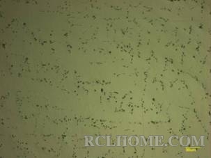

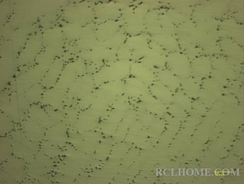

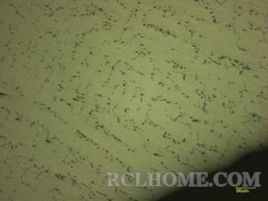

我最近拍金相图片,总发现一件零件,不同部位,存在较大的区别,不知道是不是磨金相时,滑移导致,图片见附件,材质MAR-246,
最主要哪种状态比较好
50x
50x
50x
50x
50x
50x

发表于 2013-4-14 12:03:29 | 显示全部楼层
你要检测什么呢?低倍用什么腐蚀的呢?

 楼主| 发表于 2013-4-15 10:28:52 | 显示全部楼层
wqjtyx2012 发表于 2013-4-14 12:03
你要检测什么呢?低倍用什么腐蚀的呢?
低倍,未腐蚀,拍下来就这样了啊 !!!

发表于 2013-4-15 18:23:57 | 显示全部楼层
石墨有点多啊

 楼主| 发表于 2013-4-16 13:10:23 | 显示全部楼层
wqjtyx2012 发表于 2013-4-15 18:23
石墨有点多啊
材料是MAR-246,含C量很少啊

发表于 2013-4-17 15:45:16 | 显示全部楼层
57037430 发表于 2013-4-15 10:28
低倍,未腐蚀,拍下来就这样了啊 !!!
没腐蚀沙发的图片里黑点是什么?

 楼主| 发表于 2013-4-18 09:07:38 | 显示全部楼层
落水残阳 发表于 2013-4-17 15:45
没腐蚀沙发的图片里黑点是什么?
这图上面黑点是孔洞!!!小于0.1mm.

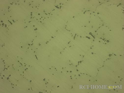

 楼主| 发表于 2013-4-18 09:13:36 | 显示全部楼层
可能这两张图片不清楚,我 用50X和200X各拍了1张,腐蚀了一下
50X
50X
200X
