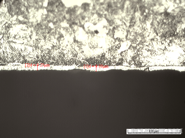

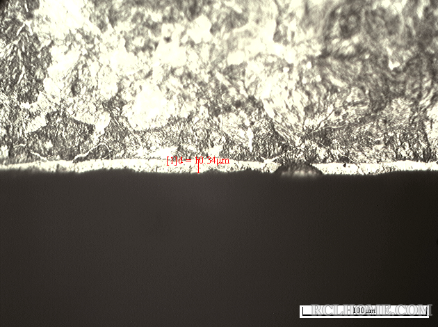

       最近做其它氮化产品,顺便带了一个GCr15小零件和50CrVA小试块(玩玩),出炉后检测:
      1. GCr15小零件(齿圈座环):表面硬度:631/701/672HV0.2   642/673/648HV1  668/661/687HV3
      2. 50CrVA试样表面硬度:736/696/779HV0.3   727/742/772HV1   679/640/664HV3    655/649/655HV5
                                             基体/278  界限/328  DN=0.20~0.25   白亮层厚度:Vs=0.010(约)
 楼主| 发表于 2013-4-9 09:34:11 | 显示全部楼层

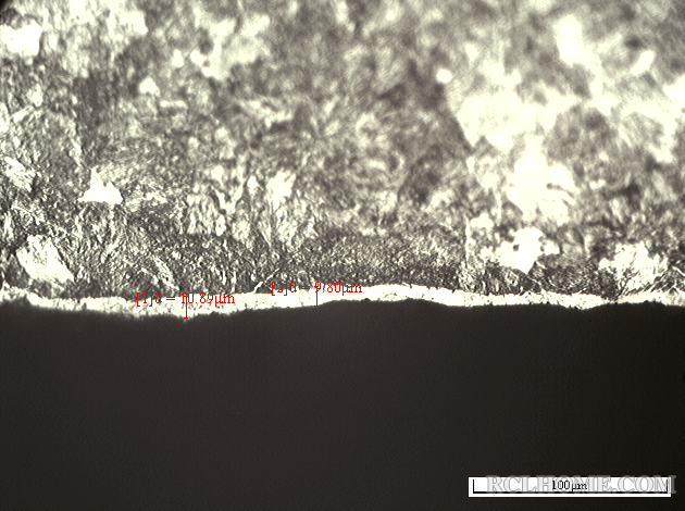

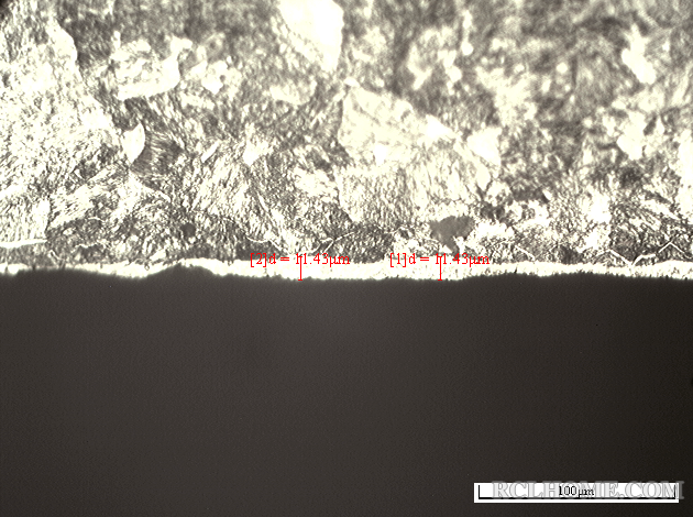

       以下是50CrVA的白亮层形貌(试样未镶嵌只是随便玩玩)

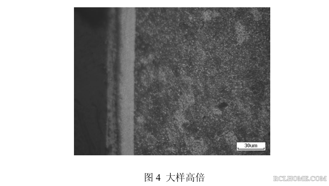

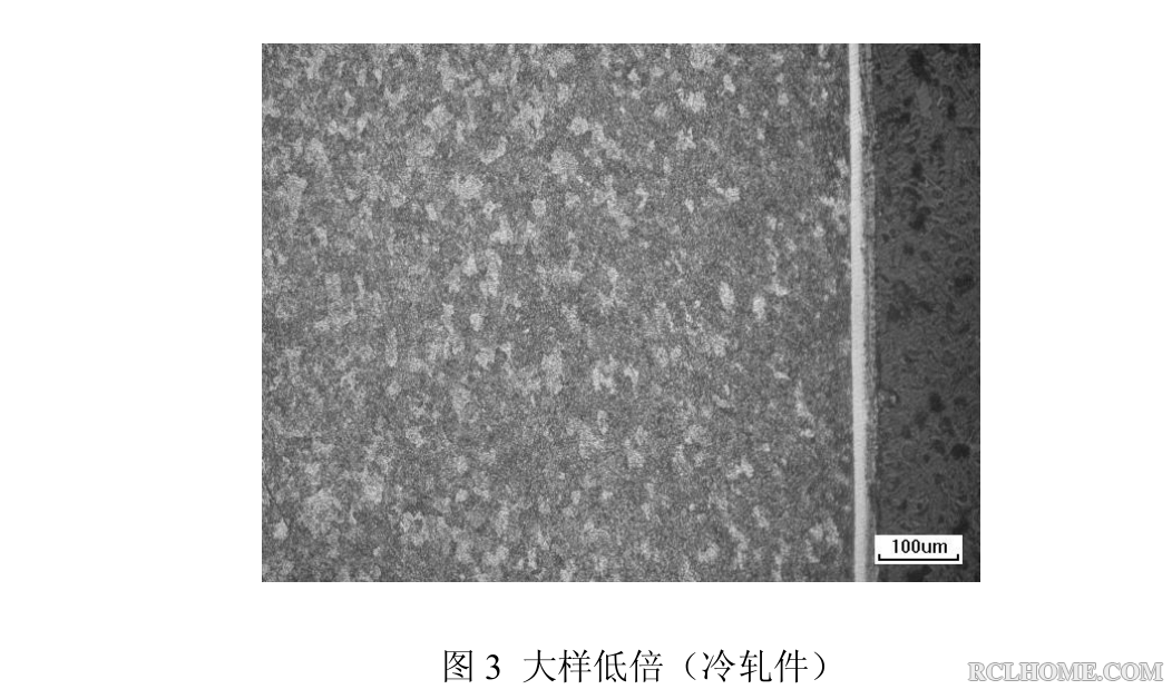

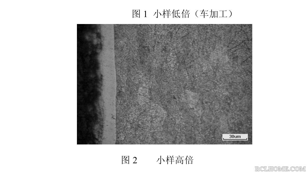

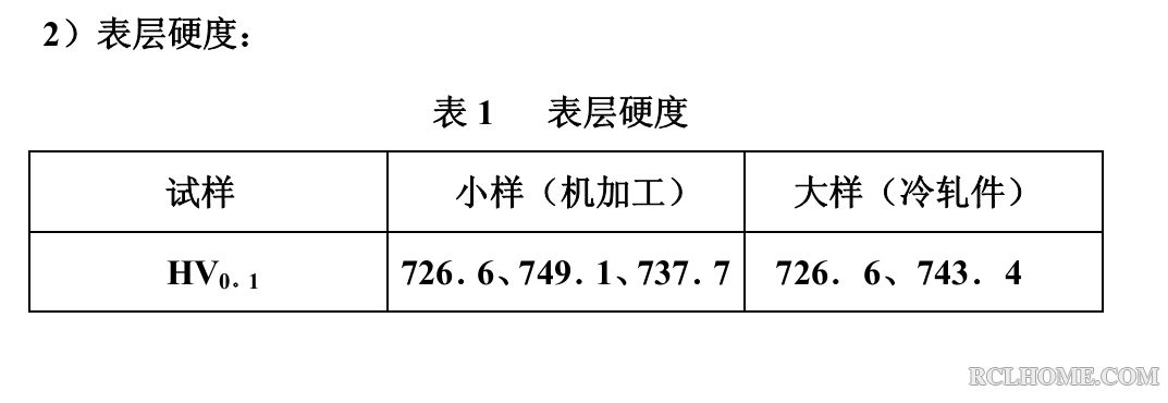

     很少有人会对GCr15做氮化处理,不等于没有人不做。

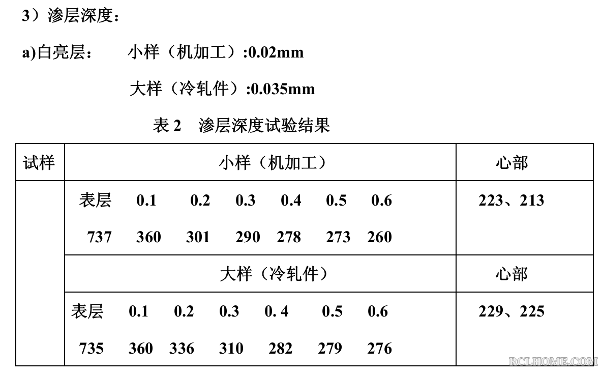

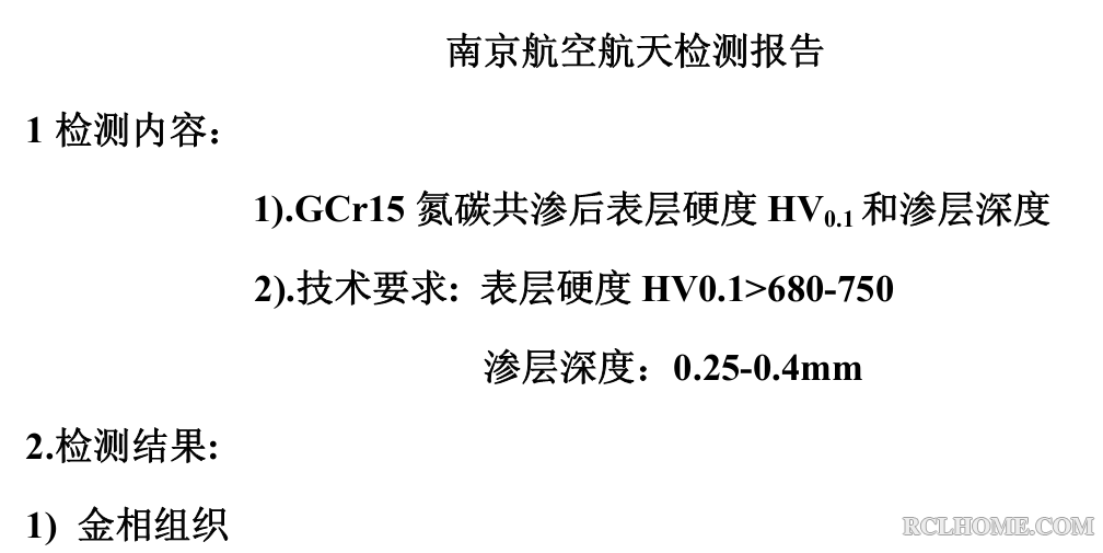

     我这里就有一个专门要求GCr15氮化的产品,请看下面一个GCr15产品的技术要求和检测报告
 楼主| 发表于 2013-4-9 14:36:59 | 显示全部楼层
GCr15氮化
 楼主| 发表于 2013-4-9 15:28:19 | 显示全部楼层
上述报告是一张餐巾纸老前辈做的产品
