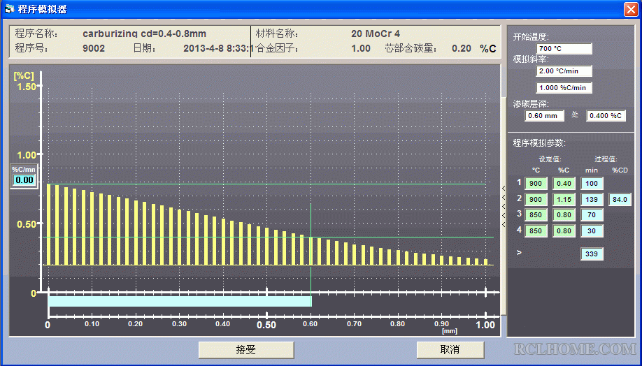

发表于 2013-4-8 08:38:32 | 显示全部楼层
下图是大姐推荐的工艺模拟结果,加上升温和冷却时间后的总工艺时间:350min
注:模拟是未考虑合金因子,取值 1.00模拟。
沧海一声笑 + 10 感谢上传!

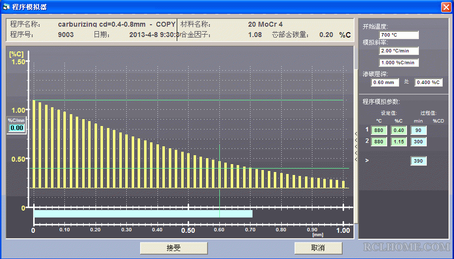

发表于 2013-4-8 08:44:01 | 显示全部楼层
下图是一段法模拟结果,取消了900度高温扩散,增加冷却到850后低温扩散30min.
自动计算得到的强渗段结束为设置的渗层0.6mm的84% = 0.5mm.  工艺总时间为339min

发表于 2013-4-8 08:59:08 | 显示全部楼层
这个工艺直接880C一段式1.0%CP,不需要扩散的,表面碳浓度达不到和炉气平衡的。
变形要求不高的话,直接880C淬火,爱协林的炉子降温慢,省掉降温时间比较高效。

发表于 2013-4-8 09:01:22 | 显示全部楼层
变形要求不高的话,直接880 ...
严工估计降温时间是多少,试试看是什么结果。
发表于 2013-4-8 09:13:12 | 显示全部楼层
不降温啊,880C 强渗5小时后淬火试下模拟。

发表于 2013-4-8 09:32:24 | 显示全部楼层
880C 强渗5小时后的模拟结果。

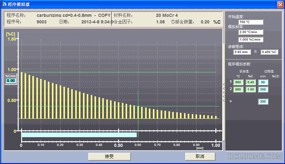

发表于 2013-4-8 09:36:42 | 显示全部楼层
严工,不好意思了,刚才碳势忘了修改了(1.15C%),
880C, 1.00C% 强渗5小时后的结果与前面二个模拟结果完全相同。

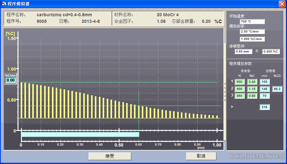

发表于 2013-4-8 09:52:58 | 显示全部楼层
880C, 1.00C% 强渗5小时后的结果与前面二个模拟结果完 ...
Janson 辛苦啦, 可否把第二个工艺850度的保温时间取消,演示一下。。。。
发表于 2013-4-8 09:54:09 | 显示全部楼层
我在截屏,请稍等。
发表于 2013-4-8 09:57:24 | 显示全部楼层
出来了
发表于 2013-4-8 10:55:13 | 显示全部楼层
850度的保温时间取消后,自动计算得到的强渗段结束为设置的渗层0.6mm的86.3%
发表于 2013-4-8 11:35:30 | 显示全部楼层
考虑到工件要进行磨齿加工。我的看法:最后的工艺可行。符合规律。
