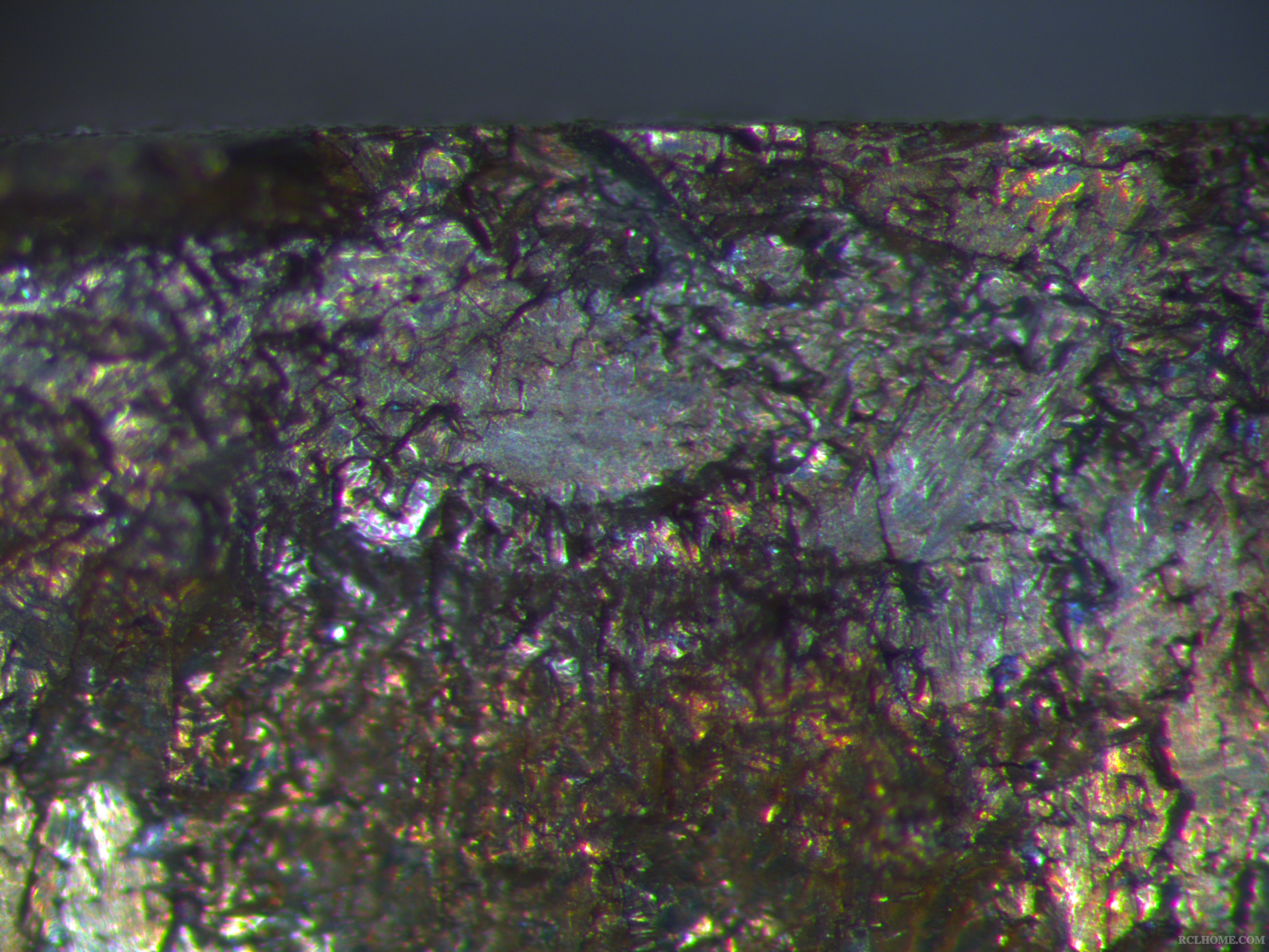

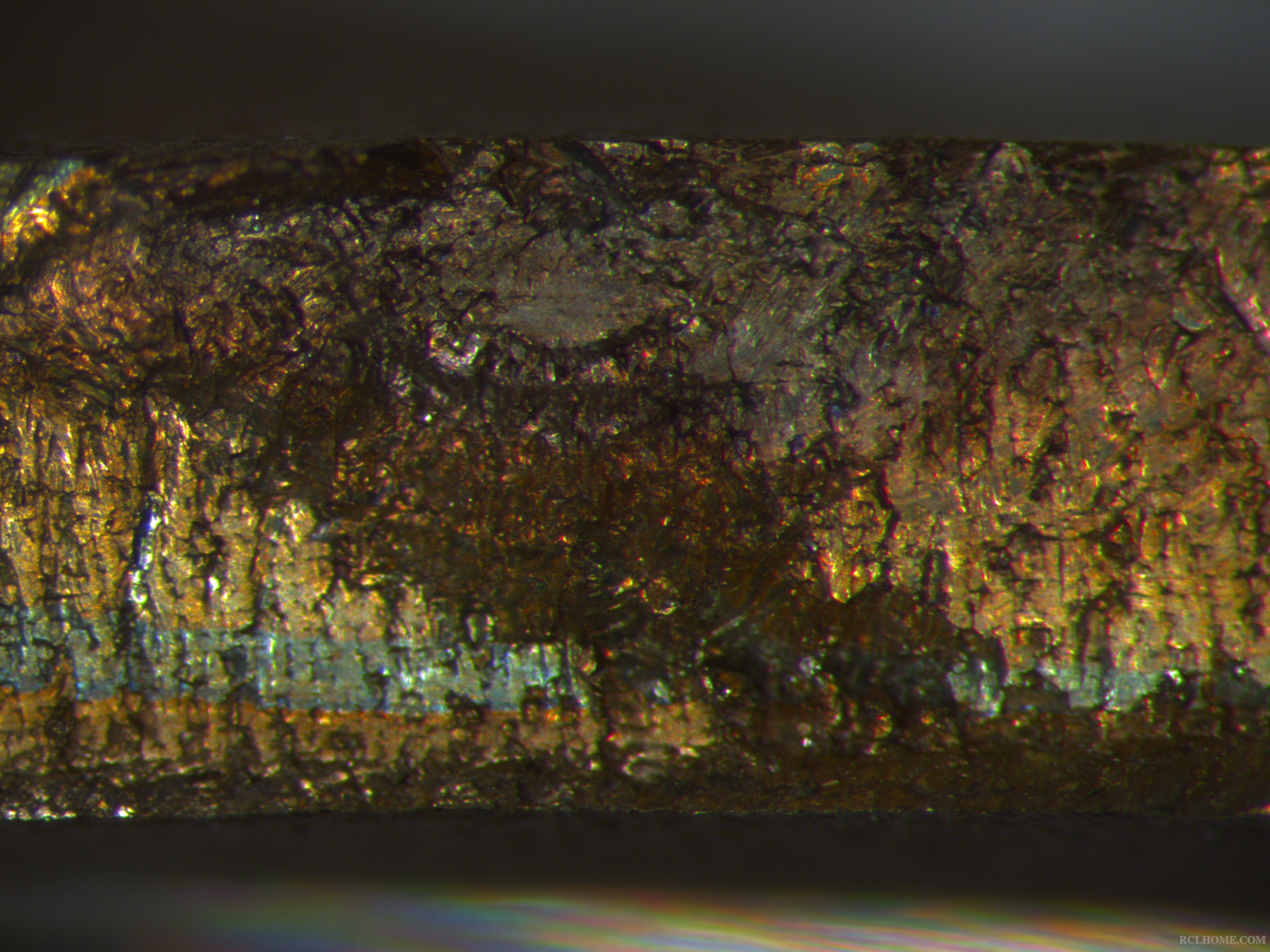

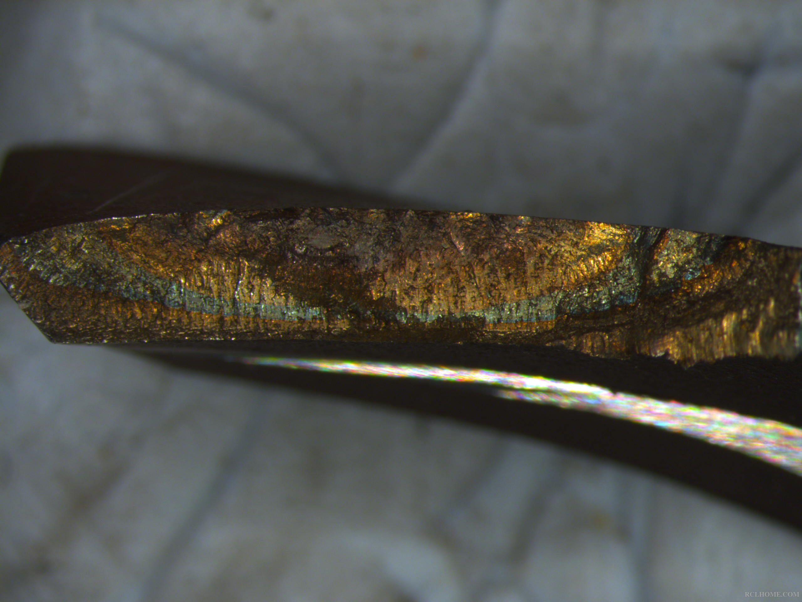

失效分析应该有图有真相,所以开个我观察过的失效分析的案例集合吧,以后有案例就逐步添加。

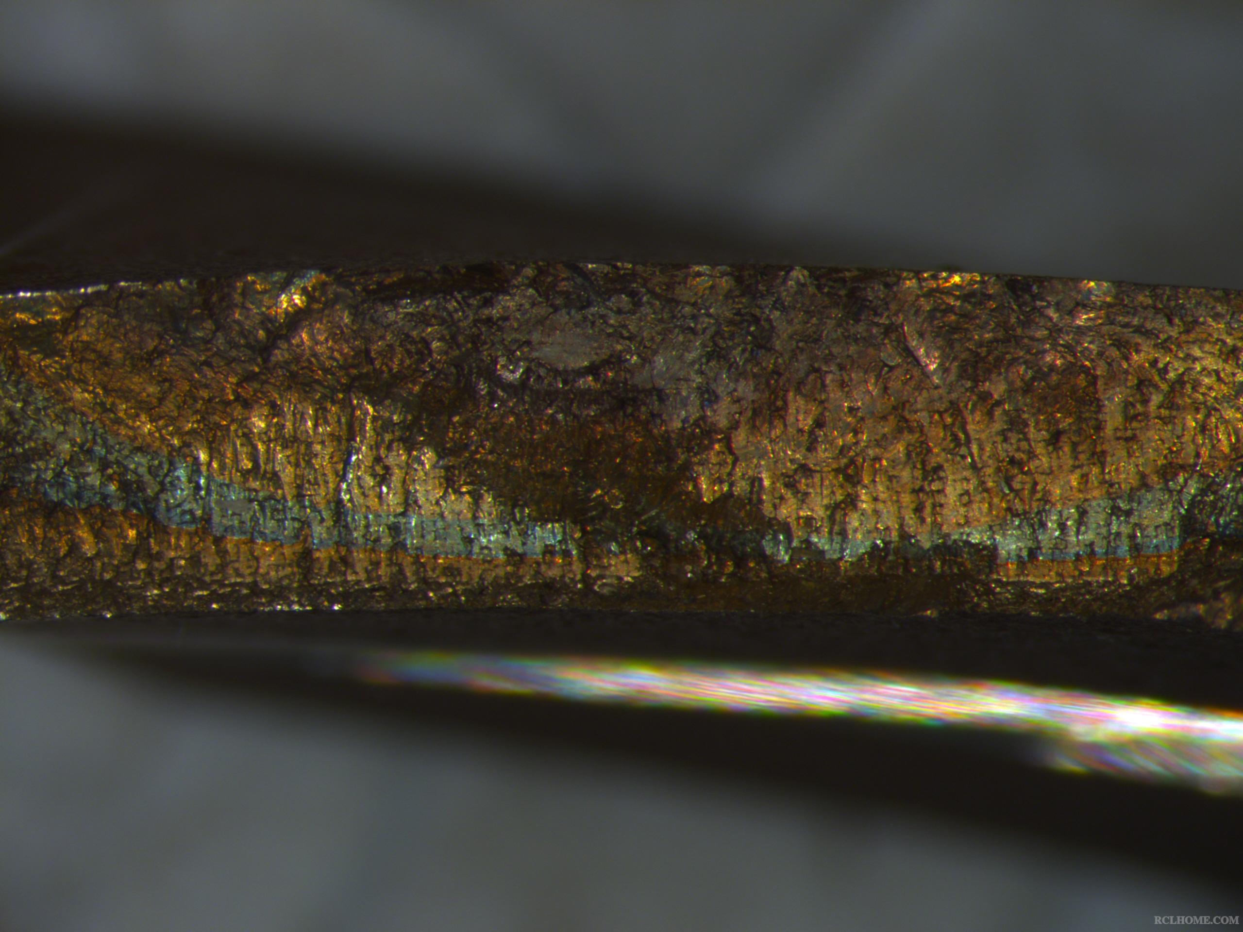

先借一个朋友的产品开始吧,车用增压器用涡轮,高温合金K213制造,早期叶片断裂失效,模式为疲劳断裂,先上断口宏观图片,欢迎讨论!

发表于 2012-12-19 21:46:16 | 显示全部楼层
是凭最后一个图片判定是疲劳断裂的么?中间那条蓝色的带是怎么回事》?

 楼主| 发表于 2012-12-20 19:45:01 | 显示全部楼层
几张图片都能看出疲劳断裂,海滩纹明显,局部有明显疲劳条带。蓝色带是因为这个工件直接面对汽车废气,温度还是挺高的,我一直怀疑这个工件的使用温度有没有超过材料耐受温度,但是没有证据证明。

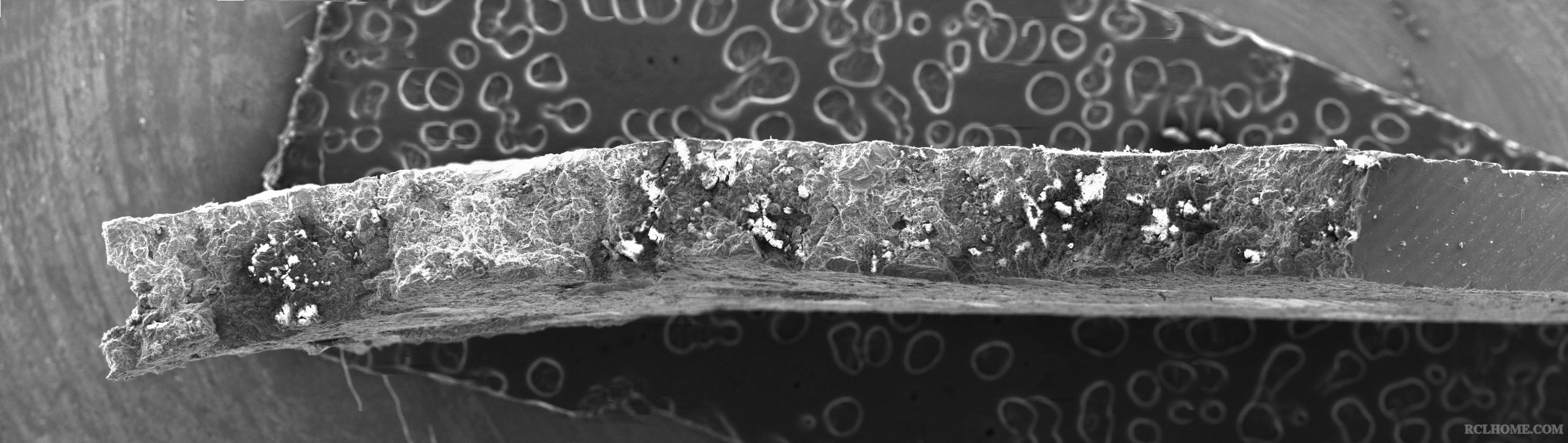

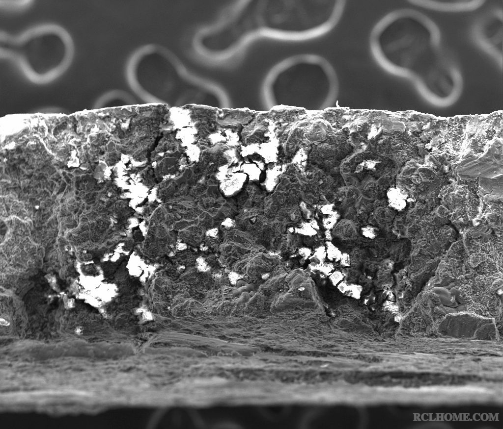

 楼主| 发表于 2012-12-20 20:29:37 | 显示全部楼层

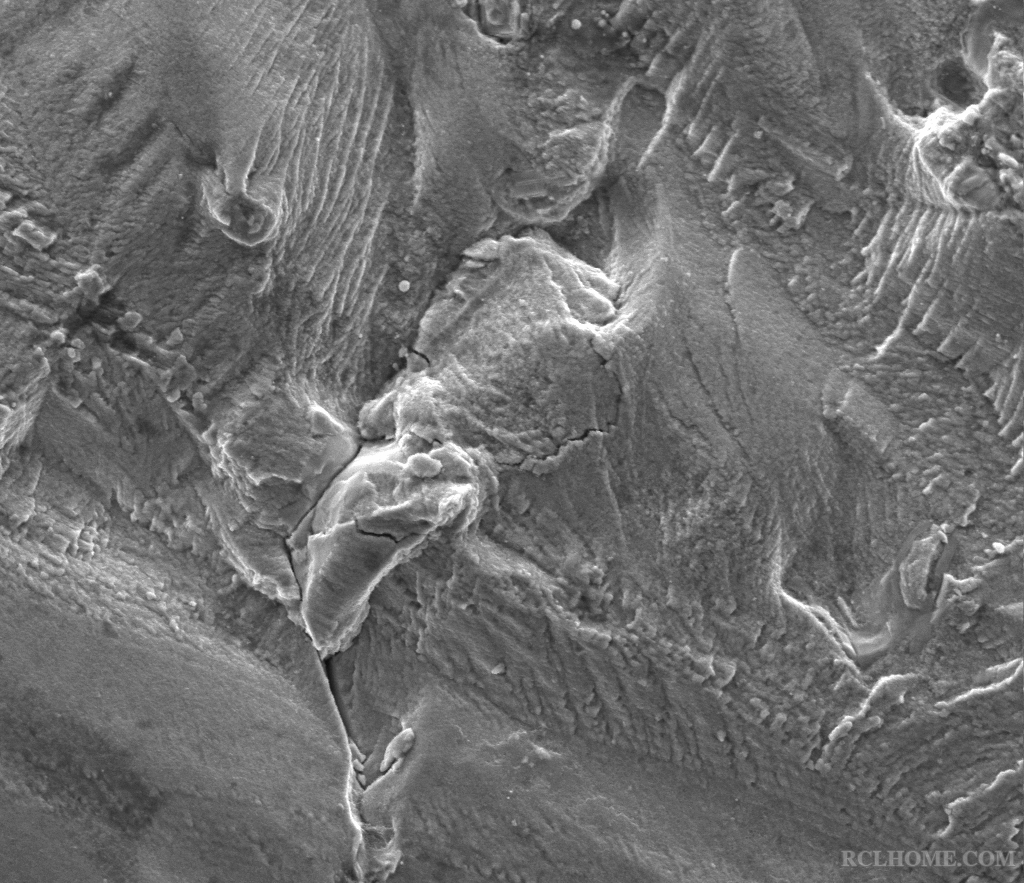

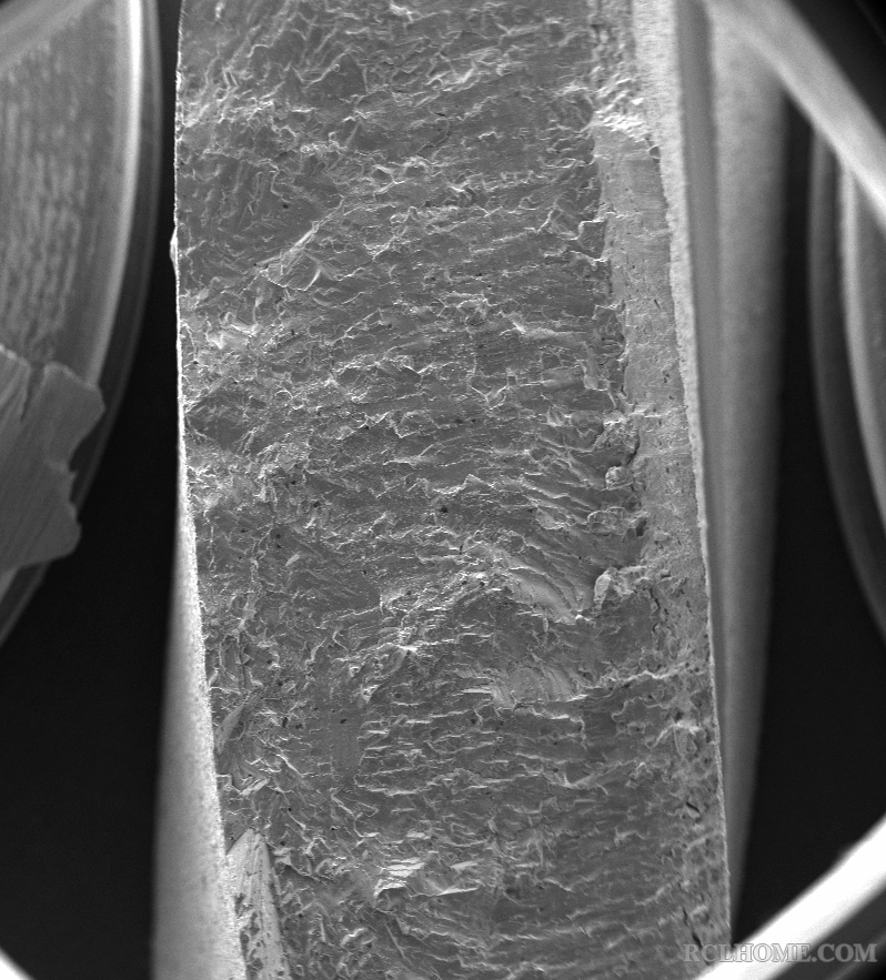

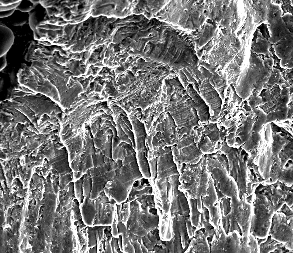

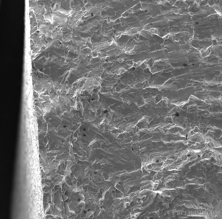

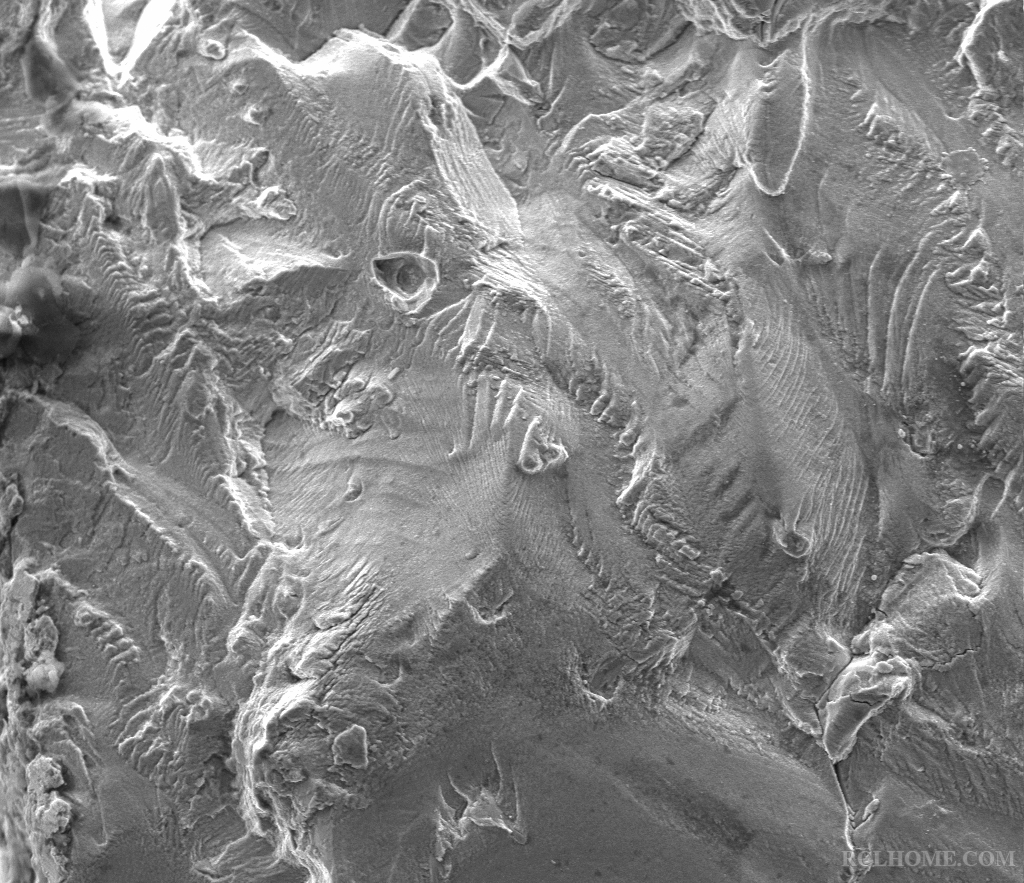

按照国际惯例,断口分析总是要上一下扫描电镜的,按低倍到高倍,在疲劳源附近做断口扫描,图片如下:

 楼主| 发表于 2012-12-20 20:32:18 | 显示全部楼层
疲劳源附近做能谱分析,未见明显异常元素,说明无非金属夹杂无存在,电镜观察亦未见成分异常区域,但高倍下可见局部有微裂纹,见最后一张图片。

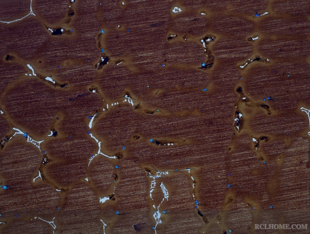

 楼主| 发表于 2012-12-20 20:51:48 | 显示全部楼层

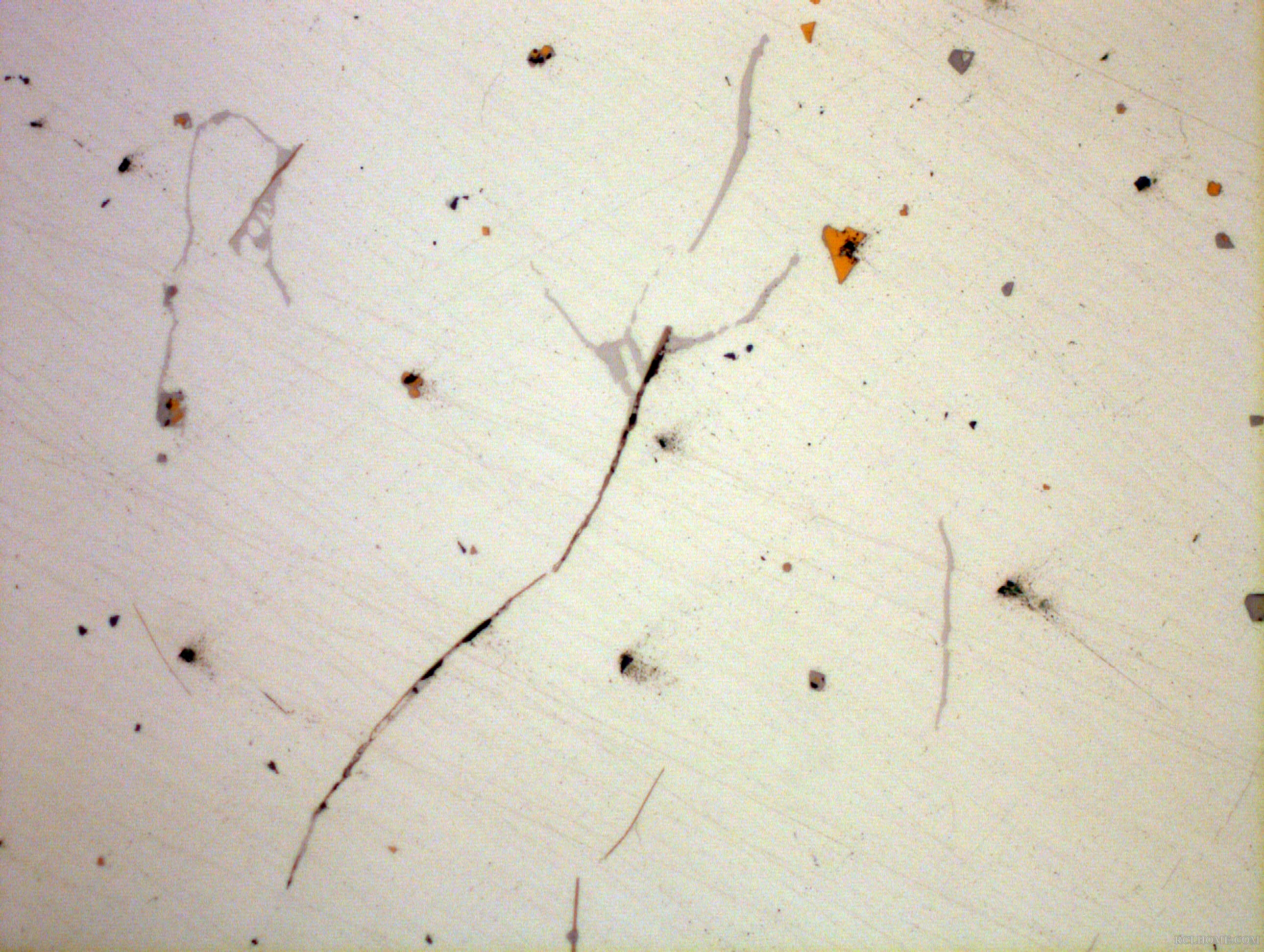

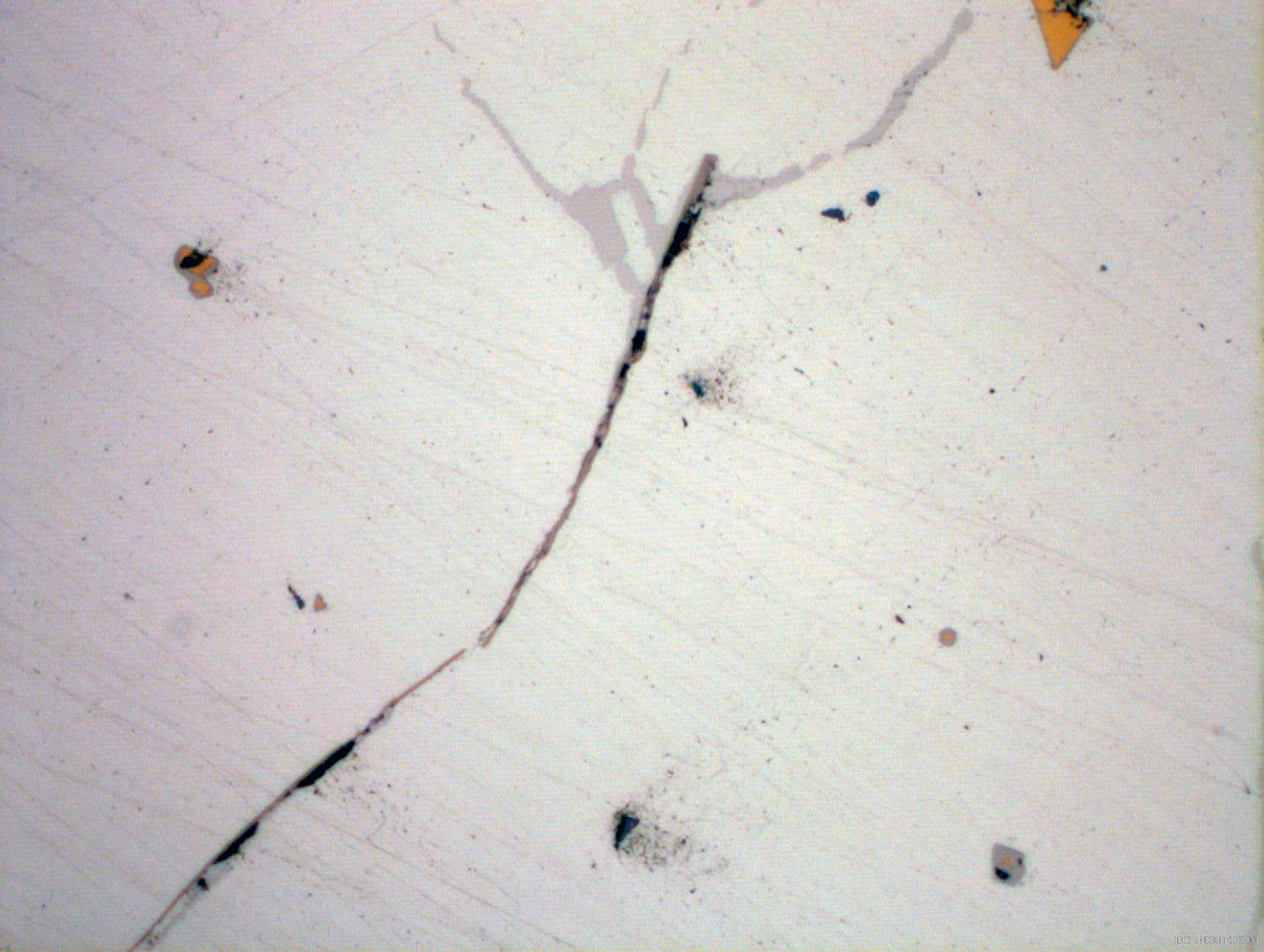

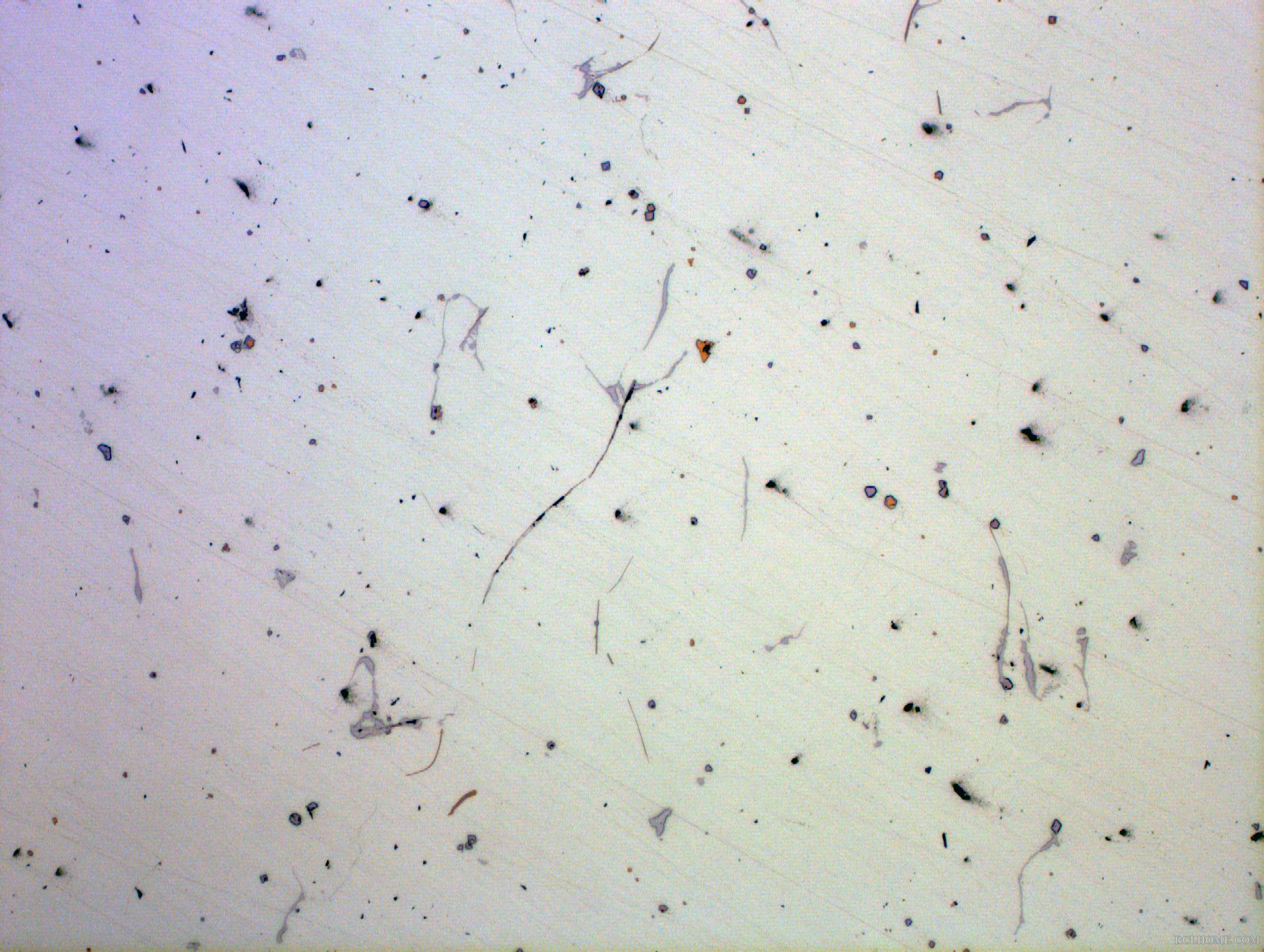

取样在抛光态做金相观察,局部有片状粗大相,边缘有孔隙和裂纹,铸造质量较低。
HDP5_12342-试_2012-10-24_000006.jpg HDP5_12342-试_2012-10-24_000007.jpg HDP5_12342-试_2012-10-24_000008.jpg Crack 0.055mm.jpg

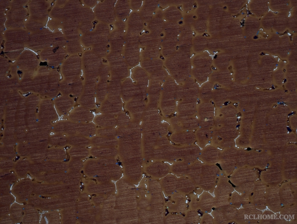

 楼主| 发表于 2013-1-24 19:43:43 | 显示全部楼层
用热染法观察碳化物及特殊相分布,发现碳化物沿晶界分布,局部有针片状相,不知道是不是σ相,如果是,会引起合金力学和持久性能的大幅下降。 Color Metallo。 Hot_000002.jpg Color Metallo。 Hot_000003.jpg Color Metallo。 Hot_000004.jpg

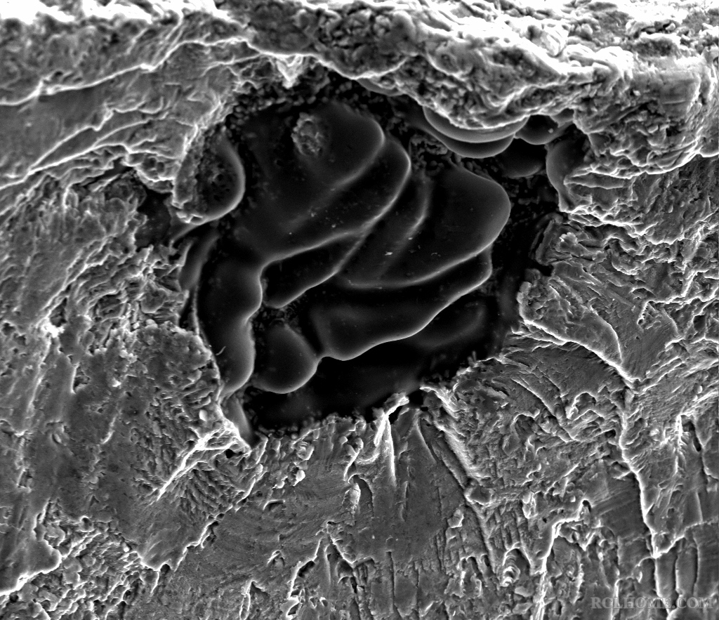

 楼主| 发表于 2013-1-24 19:55:12 | 显示全部楼层
江湖 发表于 2013-1-24 19:47
举个夹杂引起增压器叶轮叶片早期失效断裂的例子,夹杂为模型材料,二次电子图像携带成分信息,所以能很清 ...
现代失效分析,高精密仪器应用得越来越广泛,能非常清楚地看出失效件细节,但是应该要注意分辨失效的主要原因,不要被细节误导,以一个叶轮早期失效为例,下图中,放大后清楚地看见针孔周围有疲劳条带,但是,一个铸造件,存在直径小于0.1mm的针孔也是常有的事,是否这么点缺陷就能导致其早期失效?
以前以后 + 10 感谢上传!

发表于 2013-2-18 15:02:14 | 显示全部楼层
江湖 发表于 2013-1-24 19:55
现代失效分析,高精密仪器应用得越来越广泛,能非常清楚地看出失效件细节,但是应该要注意分辨失效的主要 ...
你这个问题很发人深思呢。
裂纹源处的缺陷,是否就是开裂的原因?
一个零件,特别是服役条件不合适,发生失效也仍然会在某些缺陷部位发源,这个缺陷是否要承担导致失效的罪名?如果不去找服役的原因,而是一味的提高材料或热处理的技术要求,必然也会造成浪费。哎。

发表于 2013-6-21 21:01:30 | 显示全部楼层
江湖 发表于 2013-1-24 19:43
用热染法观察碳化物及特殊相分布,发现碳化物沿晶界分布,局部有针片状相,不知道是不是σ相,如果是,会 ...
These carbide in bad shape is the culprit of the fatigue fracture. Microcracks always start from sharp points.  以後, 請 熱心人士可幫我譯成中文. 我中文輸入很慢.

发表于 2013-6-21 22:11:26 | 显示全部楼层
图片中的黑点点是什么呢?没清洗干净?还是什么?

 楼主| 发表于 2013-9-8 20:58:04 | 显示全部楼层
没洗干净,超声波不给力。
