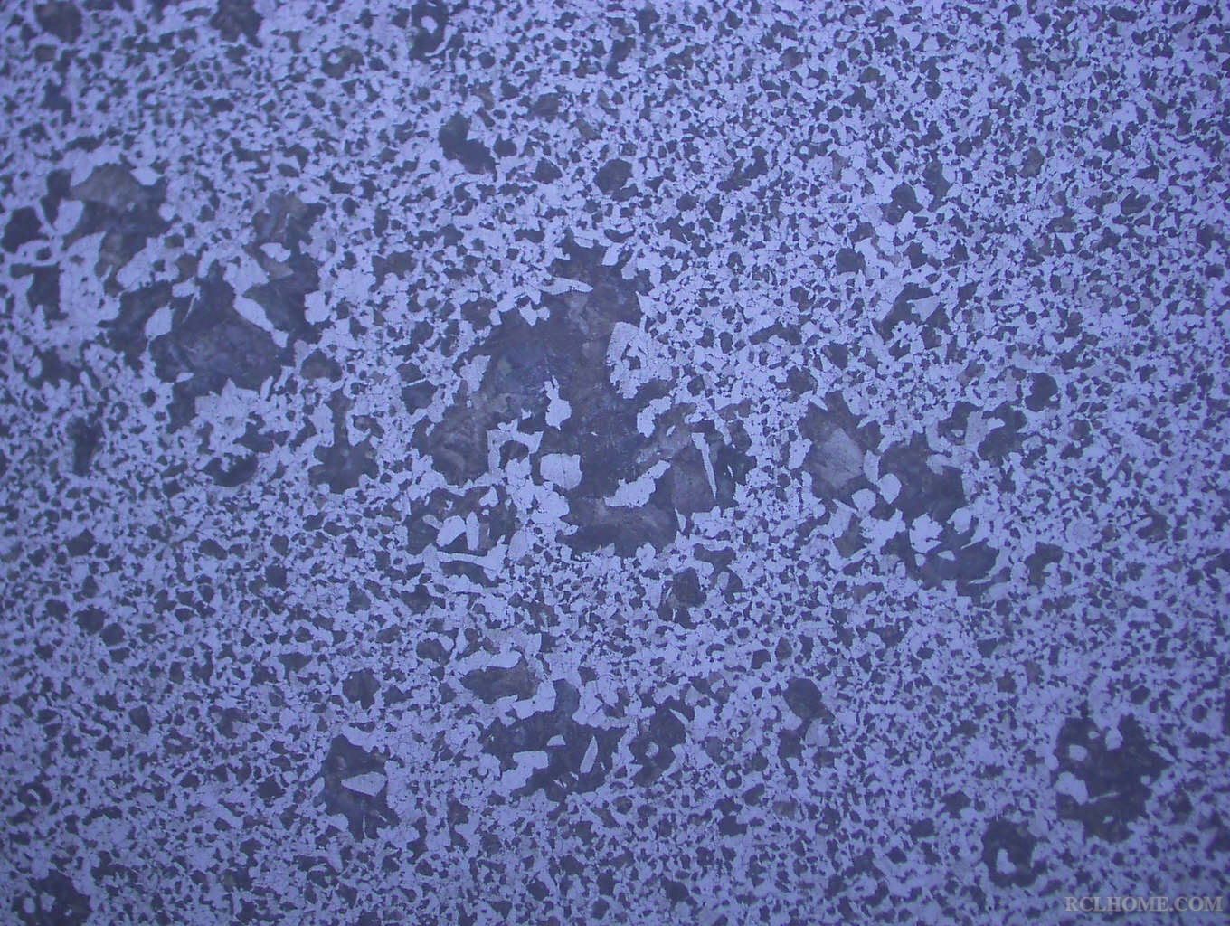

分离拨叉:20#钢,冲压后渗碳淬火,曾经出过一摔就碎的现象,剖开可见粗晶。板料厚约3mm,渗碳层与心部过渡区内出现粗晶比较普遍,我认为此粗晶为临界变形引起。

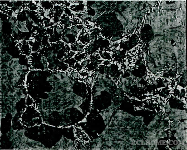

输出轴:20CrMnTiH,锻后等温正火, 剖面有分散的混晶区,此为过热引起的粗晶。过热并非完全过热,而是偏析导致局部碳浓度增高,AC3线降低,在正常正火温度就发生过热从而产生粗晶。

总结一下:临界变形引起的粗晶位于变形区距离表面一定深度内,而过热引起的粗晶分布在剖面内部(也是距离表面一定深度内),不同点是,临界变形的粗晶与偏析无关,过热引起的粗晶与偏析有关。我的回答完毕,请前辈点评
