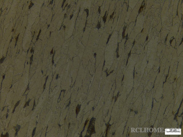

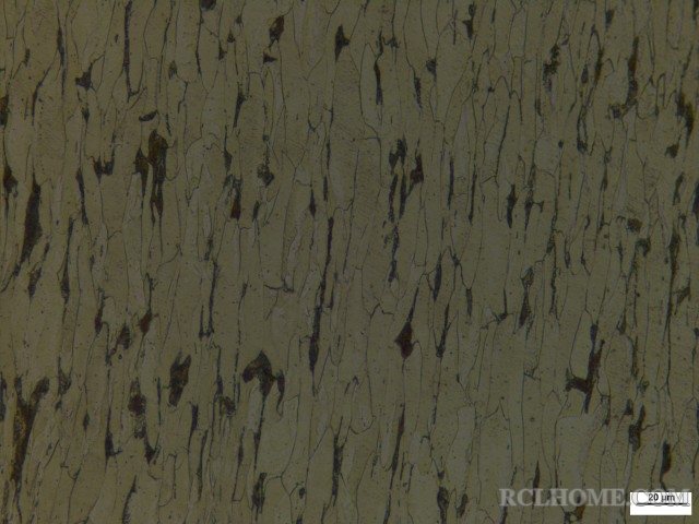

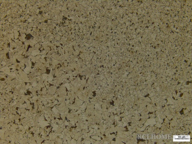

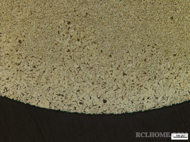

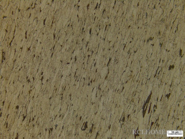

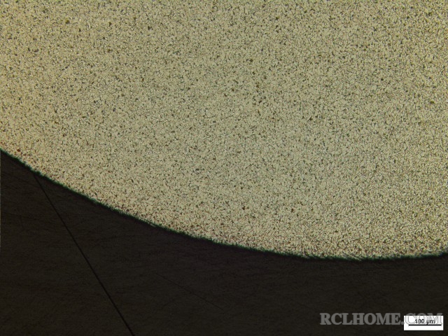

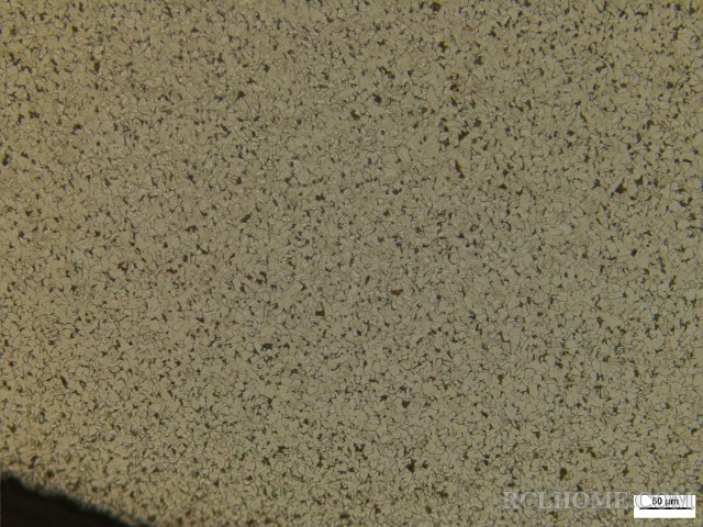

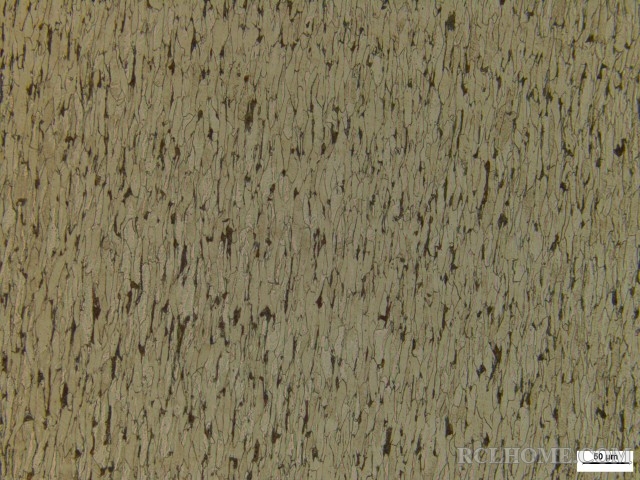

500x-纵向~1.jpg 100x.jpg 正常100x 200x.jpg 正常200x 200x-纵向.jpg 正常纵向200x 500x-纵向.jpg 正常纵向500x 100x~1.jpg 异常100x 200x~1.jpg 异常200x 200x-纵向~1.jpg 异常纵向200x异常纵向500x。原材料回来以后发现有的表面出现斑点,我看像是拉拔量过大造成的。做了金相发现异常钢丝有混晶组织,有点晶粒很大。大家是否遇到过这种情况,什么原因造成的?

临界变形?滑移?

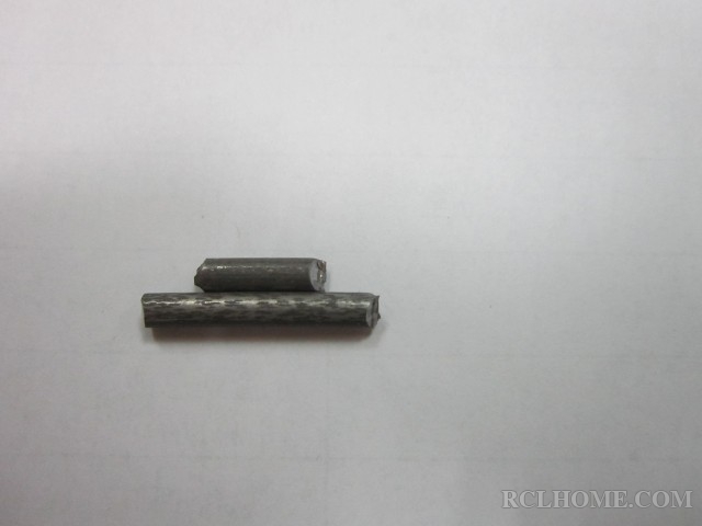

是原材料表面肉眼看到斑点。本来表面是乌黑的,结果出现金属光泽和乌黑的混合斑点。明天我拍照给你们看看,手机拍的看不清。

同意楼主的意见“拉拔量过大造成的”,过变形,说一下材料?

拉拔量过大会造成晶粒那样的吗?怎么像混晶了?我们把这批做成产品后,客户拿去装机,发现装机速度很慢,主要是把这钢丝卡上机器。举例,以前可能一分钟装40条,现在可能只能装20条。难道这样的表面还会影响光滑度?

发表于 2013-4-2 20:44:46 | 显示全部楼层

可经过再结晶退火。

版主的意思是该材料拉拔后再经过再结晶处理后长大的嘛?

如果没有经过再结晶退火就另当别论。

IMG_4116.jpg IMG_4113.jpg 短的正常,长的异常

短的正常,长的异常
有没有检测过2种状态的材质及原材料的抗拉强度或计算一下延伸率。

这个问题的根子在于拉拔模具上。
