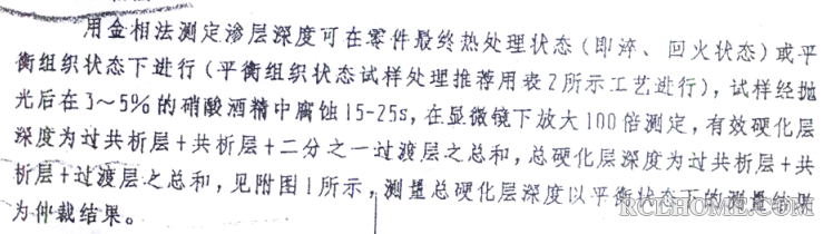

 楼主| 发表于 2013-9-9 18:50:52 | 显示全部楼层
我今天给你找出了这两个差异很大的腐蚀时间之证据

发表于 2013-9-9 20:55:04 | 显示全部楼层
孤鸿踏雪 发表于 2013-4-10 23:46
这个问题的争议可以搁置起来。我现在为您提供一个大长江的企业标准华为网盘附件:
【华为网盘】 s ...
附件文件规定检验齿角的碳化物吗?
 楼主| 发表于 2013-9-10 07:35:24 | 显示全部楼层
村长 发表于 2013-9-9 20:55
附件文件规定检验齿角的碳化物吗?
       没有。
