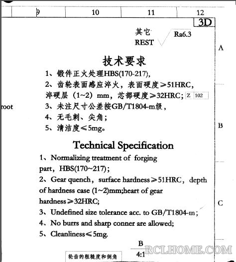

对于第一个技术要求:源材料是正火态、然后需要经过调质使其调质硬度达到》32HRC以上、然后加工出齿轮(从其淬硬层深来看齿轮模数并不大)、然后表面淬火处理。
第二个技术要求:感觉有点怪怪的。。。。。。
签到天数: 275 天
2175
8905
8905
发表于 2013-3-31 20:44:03 | 显示全部楼层
不知道如何检测清洁度?

发表于 2013-4-1 09:55:38 | 显示全部楼层
齿轮模数多少?芯部硬度能否达到?

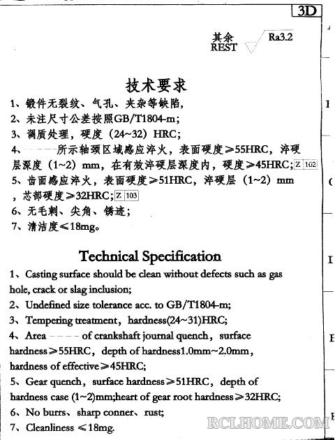

发表于 2013-4-1 09:58:02 | 显示全部楼层
第二个要求周部是不是要求硬化层打到硬度HRC45处计算

发表于 2013-4-1 10:24:49 | 显示全部楼层
心部硬度要求有矛盾.预备热处理(正火,调质)已经有要求了,最终热处理(感应淬火)只是表面热处理,这个时候又提出一个与之前有矛盾的要求,只能说设计者是热处理外行.
签到天数: 3835 天
580
5705
51860
发表于 2013-4-1 10:34:49 | 显示全部楼层
如果第2件调质到大于等于32HRC,与技术要求的24-32HRC又不符合了。
 楼主| 发表于 2013-4-1 10:52:53 | 显示全部楼层
龟山淬火 发表于 2013-3-31 19:12
老孤,还差材质和图啊
       哦,惭愧啊,材料是42CrMo的

 楼主| 发表于 2013-4-1 10:56:42 | 显示全部楼层
龙虾 发表于 2013-4-1 09:55
齿轮模数多少?芯部硬度能否达到?
       抱歉,这两款轴齿轮的轮齿模数均为1.35,这样的小模数齿轮肯定是全齿淬硬的,这个芯部硬度如何保证?

发表于 2013-4-1 19:59:24 | 显示全部楼层
      第二件的工艺路线是否可以这样安排:
    1.锻造
    2.调质处理:达到24至32HRC。
    3.机械加工(粗车)。
    4.整体低碳马氏体淬火:达到硬度大于或等于32HRC。
    5.校直:小于加工余量的1/2至2/8
    6.机械加工(精车轴颈和铣齿)。
    7.轴颈感应加热表面淬火:淬硬层深度1至2mm,表面硬度达到大于或等于55HRC,硬化层内硬度梯度大于或等于45HRC。
    8.齿部感应淬火:达到淬硬层深度1至2mm,表面硬度大于或等于51HRC.
      9.喷砂、水洗和防锈处理。

      对于“齿部(轮齿模数1.35)高频感应淬火,表面硬度≥51HRC,有效淬硬深度1~2mm,芯部硬度≥32HRC”这一要求如何理解和实施?

发表于 2013-4-6 10:18:21 | 显示全部楼层
1、第一张图纸齿轮、第二张图纸齿面要求,符合齿轮行业心部硬度的要求。
2、2张图纸都没有考虑产品的总体设计方案,设计人员没有考虑前期(预处理)热处理和最终感应热处理的心部硬度的链接关系。
3、第一张图纸齿轮:锻造正火----感应淬火,
第二张图纸轴颈和齿面:锻件调质---感应淬火,
齿轮心部硬度≥32HRC,可以通过现调质---再对齿部进行局部加热淬火+感应回火,能够实现齿面心部硬度的要求。
更改工艺:锻件调质---齿部局部加热淬火+感应回火-----制齿----齿部感应淬火
4、需要沟通齿面心部硬度的检测位置,根据什么标准检测?最好统一调质硬度和心部硬度的要求。

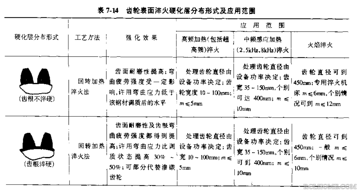

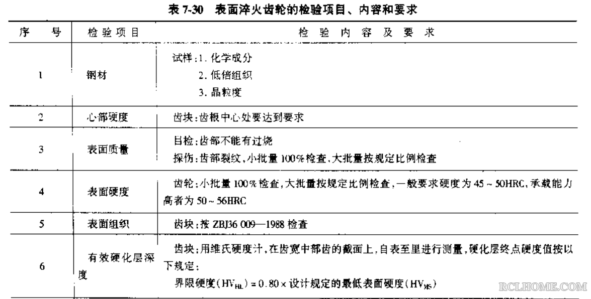

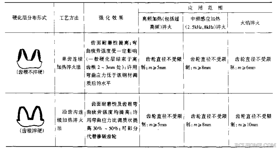

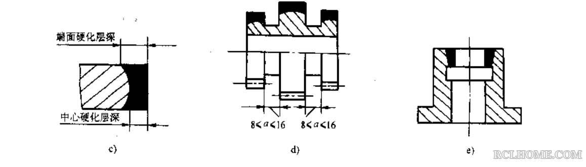

发表于 2013-4-7 11:47:48 | 显示全部楼层
孤鸿踏雪 发表于 2013-4-5 16:03
孤以为不是好不好达到的问题,而是根本无法达到。因为模数1.35的齿轮感应加热淬火必然是全齿淬硬 ...
杨工,关于这个齿面与齿部感应淬火的硬化层深度,有没有专门的资料及标准?
如果是齿面硬化层深度1-2,就无法加工了。

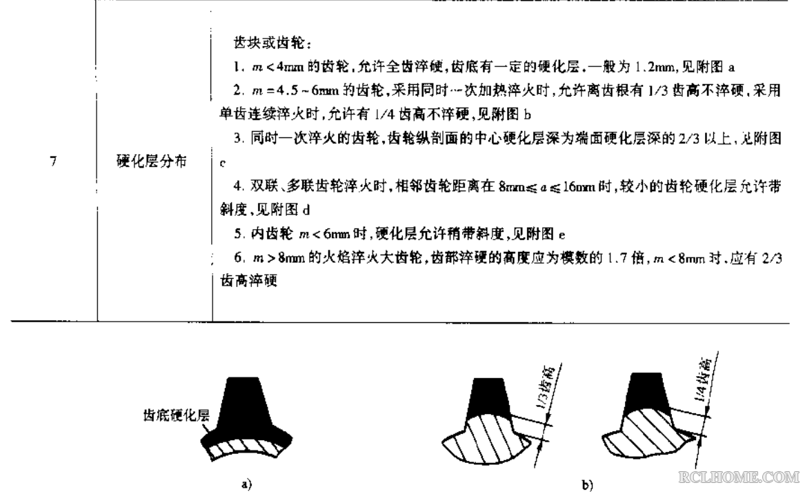

 楼主| 发表于 2013-4-7 15:23:19 | 显示全部楼层
如果是齿面硬化层 ...
       我没有时间查找标准,这是从手册上拷贝过来的
参与人数 2金钱 +100 收起 理由
龟山淬火 + 40
随风飘飘 + 60 感谢上传!
