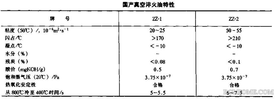

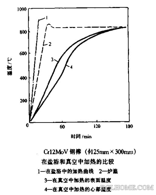

发表于 2013-4-3 14:33:14 | 显示全部楼层
真空环境下加热,加热速度更慢,大概为盐浴炉的1/6,以下为参考数据。
40166
发表于 2013-4-3 14:40:41 | 显示全部楼层
真空环境下加热,还要考虑合金元素的挥发。
冷却时真空淬火油的冷却速度要慢,像45号钢等这样的材料就不要考虑用真空热处理了。
