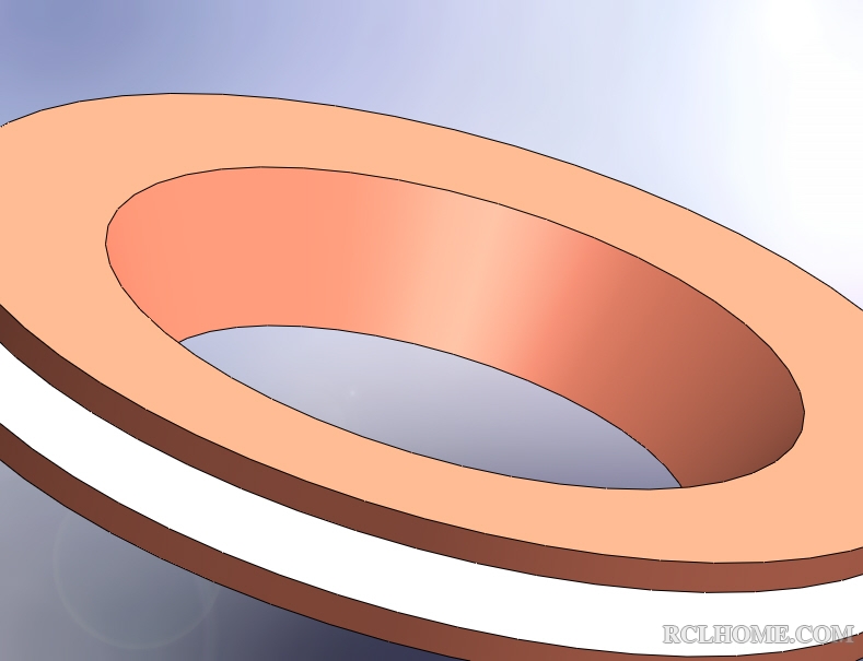

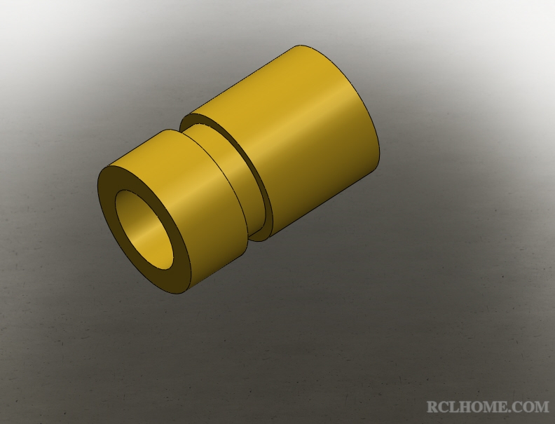

 楼主| 发表于 2013-3-28 21:23:39 | 显示全部楼层
发表于 2013-3-28 21:29:24 | 显示全部楼层
有特殊要求吗?
 楼主| 发表于 2013-3-28 21:34:25 | 显示全部楼层
无,内通水管面积与管壁厚等参数
 楼主| 发表于 2013-3-28 21:34:53 | 显示全部楼层

发表于 2013-3-28 21:36:37 | 显示全部楼层
缺条件呀!
这些不都有资料吗?
 楼主| 发表于 2013-3-28 21:41:44 | 显示全部楼层
讨论你说的资料啊
