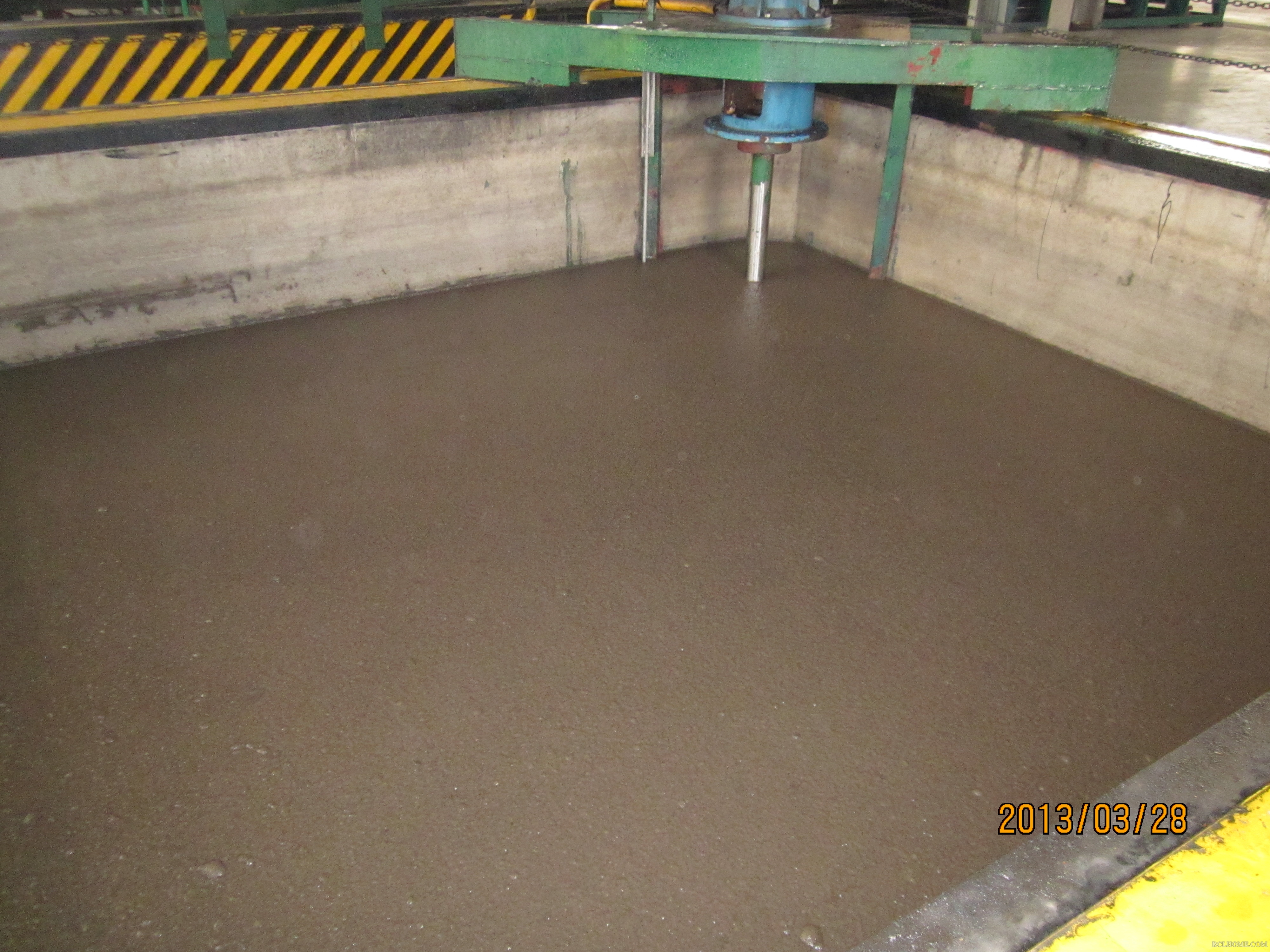

采用水溶性淬火剂KR6480,发现淬火介质出现一层悬浮物,不知道是什么东西,到底是什么?怎么引起的?对淬火工件质量有哪些影响?如何消除,并改进?谢谢
静止
静止
悬浮物
悬浮物
搅拌
搅拌

发表于 2013-3-28 14:36:29 | 显示全部楼层
是否PAG混入淬火油了?
我刚才特意在车间试验了一下,有些象。

所以因为 发表于 2013-3-28 14:36
是否PAG混入淬火油了?
我刚才特意在车间试验了一下,有些象。
你们搅拌的时候,有这么大的泡沫吗?
发表于 2013-3-28 14:56:51 | 显示全部楼层
upposition 发表于 2013-3-28 14:40
不是,我们不用淬火油
车间里有什么化学品和PAG放在一起看看,是否会出现类似的现象?

 楼主| 发表于 2013-3-28 15:02:55 | 显示全部楼层
其它的化学物质混入的几率很小,一是使用少,二是即使混入也只是很小一部分,不可能会有这么多的悬浮物。
我怀疑是搅拌速度太大,大量空气进去了,pag成分分离
发表于 2013-3-28 15:05:49 | 显示全部楼层
upposition 发表于 2013-3-28 14:56
你们搅拌的时候,有这么大的泡沫吗?
搅拌的时候没有这么大的泡沫,但刚刚淬完火,继续搅拌的时候,泡沫会更多一些。

 楼主| 发表于 2013-3-28 15:14:15 | 显示全部楼层
所以因为 发表于 2013-3-28 15:05
搅拌的时候没有这么大的泡沫,但刚刚淬完火,继续搅拌的时候,泡沫会更多一些。 ...
出现这么多的泡沫,会对淬火工件有什么影响?
近期出现产品质量不稳定,会不会是这个原因引起的
发表于 2013-3-28 15:15:00 | 显示全部楼层
upposition 发表于 2013-3-28 15:02
其它的化学物质混入的几率很小,一是使用少,二是即使混入也只是很小一部分,不可能会有这么多的悬浮物。 ...
原来的搅拌速度和现在的不一样?

 楼主| 发表于 2013-3-28 15:17:48 | 显示全部楼层
所以因为 发表于 2013-3-28 15:15
原来的搅拌速度和现在的不一样?
搅拌速度没变,公司08年开始用的,一直没出现这种悬浮物。
正是由于搅拌速度大的原因,加速产生分离,引起悬浮物?
发表于 2013-3-28 15:27:23 | 显示全部楼层
正是由于搅拌速度大的原因,加速产生分离,引 ...
有时泡沫比较多的时候,我们停止搅拌,悬浮的泡沫会慢慢消失,泡沫的颜色是白色的,消失后没有痕迹。
你这个泡沫消失后,上面一层颜色怎么是咖啡色的?

 楼主| 发表于 2013-3-28 15:28:55 | 显示全部楼层
你 ...
是呀,摸上去还有一点粘性呢。

发表于 2013-3-28 15:49:02 | 显示全部楼层
upposition 发表于 2013-3-28 15:28
是呀,摸上去还有一点粘性呢。
淬火淬出的污染物,不知您用的淬火液多长时间更换一次?
发表于 2013-3-28 15:49:36 | 显示全部楼层
是呀,摸上去还有一点粘性呢。
看上去是有点油油的感觉。

 楼主| 发表于 2013-3-28 15:51:24 | 显示全部楼层
会定期的加一些,没有全部换过。
发表于 2013-3-28 15:56:30 | 显示全部楼层
upposition 发表于 2013-3-28 15:51
会定期的加一些,没有全部换过。
我用了足足二年多,也是定期的加一些,没有全部换过。
听PAG供应商说,有用了十来年的,也同样和我们一样,只是定期加一些,并且没有出现问题过。

发表于 2013-3-28 15:59:24 | 显示全部楼层
会定期的加一些,没有全部换过。
看图片您的搅拌电机转速回事搅拌叶片较大,造成泡沫多,可以从搅拌上考虑一下?
也可加些消泡剂试试!

 楼主| 发表于 2013-3-28 16:44:31 | 显示全部楼层
也可加些消泡剂试试! ...
确实,我们的搅拌机转速是1445r/min,频率50HZ
搅拌时淬火液都往上涌,
你认为搅拌机应做何改进?
发表于 2013-3-28 17:44:39 | 显示全部楼层
我们的搅拌机按照在淬火槽的底部、05年底用到现在都没出问题。感觉楼主的搅拌机更像是养鱼池里增氧用到那种
感觉楼主的淬火液液面太低了、致使搅拌机在进行搅拌时对淬火液起到了增加氧含量的作用、随着氧含量的增加致使细菌在其内大量繁殖。因此出现了这种状况。
在以后的使用中要注意淬火剂液面和搅拌机搅拌扇叶的相对位置。及时补充液面。使搅拌机更深入淬火剂液面。

发表于 2013-3-28 17:50:34 | 显示全部楼层
介个,应该是菌皮。测下PH值,看如何?

发表于 2013-3-28 19:31:40 | 显示全部楼层
淬火剂溶液的保养:
      1.为了延长溶液的使用寿命,在使用中要注意适当搅拌。合理的搅拌可保证溶液的性能稳定,通常采用泵或螺旋桨进行。用泵搅拌时,溶液的流速以每秒一米以下为宜,要避免空气卷入液体内;用螺旋桨搅拌其转速以每分钟100-450转为宜。
  2.使用期限主要根据生产情况和维护的清洁程度而定。实践表明:经出厂检验合格的产品,应在两年期限内使用:若超出期限尚未使用,待复验合格后方可使用。

 楼主| 发表于 2013-3-28 20:57:03 | 显示全部楼层
cnszgong 发表于 2013-3-28 17:44
我们的搅拌机按照在淬火槽的底部、05年底用到现在都没出问题。感觉楼主的搅拌机更像是养鱼池里增氧用到那种 ...
恩,有道理。
你们的搅拌机的螺旋桨离液面是多少距离?
发表于 2013-3-28 21:00:10 | 显示全部楼层
upposition 发表于 2013-3-28 20:57
恩,有道理。
你们的搅拌机的螺旋桨离液面是多少距离?
我们的淬火液的搅拌机安装在淬火槽的底部。不会发生露头的事情。
发表于 2013-3-28 21:00:49 | 显示全部楼层
从底部往上搅拌。

 楼主| 发表于 2013-3-28 21:05:47 | 显示全部楼层
哦,改成你们那样看来动作比较大,提高液面是一个办法。会不会还有其他设计不合理,会出现这种情况?
比如档流板,导流板?
发表于 2013-3-28 21:09:33 | 显示全部楼层
比 ...
不知道你们的设计是怎么样的。不过从液面搅拌的情况来看。液面明显太低了。

 楼主| 发表于 2013-3-28 21:14:36 | 显示全部楼层
cnszgong 发表于 2013-3-28 21:09
不知道你们的设计是怎么样的。不过从液面搅拌的情况来看。液面明显太低了。 ...
明天我把设计图找出来,看看该怎么改
发表于 2013-3-28 21:15:26 | 显示全部楼层
upposition 发表于 2013-3-28 21:12
是的,一定要改。
大家都会参与的。
发表于 2013-3-28 21:16:26 | 显示全部楼层
upposition 发表于 2013-3-28 21:14
明天我把设计图找出来,看看该怎么改
提高液面是最省事的方法。当然也可以考虑加长搅拌器轴的长度。

发表于 2013-8-29 10:30:22 | 显示全部楼层
聚醚类、PAG类、淬火剂厂家宣传的(只有接触工件表面的极少数发生分解、断链,此部分与零件带出的少量淬火剂一起为淬火时消耗)。只有受到高于200℃以上的高温并在有氧气的条件下才能被氧气分解。
至于高温分解有多少分量。各个使用单位慢慢去总结吧

发表于 2013-8-29 10:35:14 | 显示全部楼层
破坏因素被高温和机械剪切破坏分解,楼主而且是强烈度的机械剪切破坏
增氧只会加剧PAG聚醚的分解。至于你信不信,请听供应商的忽悠

发表于 2013-8-29 10:43:17 | 显示全部楼层
搅拌时淬火液都往上涌,
你认为搅拌机应做何改进? ...
应该采用全密封的 泵送循环搅拌。无大量氧气溶入水中。。
这是收集聚醚类淬火剂化学稳定性问题的解释:
聚醚类、PAG类、淬火剂厂家宣传(只有接触工件表面的极少数发生分解、断链,此部分与零件带出的少量淬火剂一起为淬火时消耗)。只有受到高于200℃以上的高温并在有氧气的条件下才能被氧气分解。
至于你出现这么大量的胶状物质,肯定是PAG聚醚的产物啊。加强维护啊。尽量延迟退休时间。成本啊。
有兴趣了解下NK-M无机的淬火剂,产品同样条件分解温度是 ≤780℃,可见其优越性。

发表于 2014-6-18 13:30:51 | 显示全部楼层
水性的淬火介质使用中,经常会混入一些杂质,一般大致可以分为以下几种:
1水性淬火剂中如果混入了油,往往是浮在水溶液的上面,少量的油污不是对水性淬火剂的冷却性能有影响,但是,当我们用折光仪测量水性淬火剂的浓度时,油污的存在会大大影响测试浓度的准确性。如果发现水性淬火剂表面存在油污,应该尽快用报纸吸掉或是用工具捞出。
2、不溶固体颗粒污染
在用水性淬火剂进行淬火处理时,工件中的一些物质进入水性淬火剂中。尽管这些固体颗粒对水性淬火剂的性能影响不大,但是会增大水性淬火剂的折光率,在用折光仪测试浓度时也会产生很大影响。应该定期使用过滤器除去水性淬火剂中存在的固体颗粒。
3、水溶性物质污染
有的水溶性物质溶入水性淬火剂中会对其冷却性能产生很大影响。如果一旦混入了水溶性物质,可以利用水性淬火剂的逆溶性来清洗,从上部把溶有水溶性物质的水除掉。
根据图片来看,可能是不溶解的大颗粒物污染,可能是长时间未清理的缘故,建议适时清理一下水槽,将氧化皮等等杂质全部清理掉。
