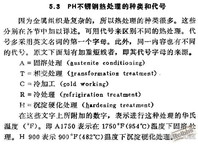

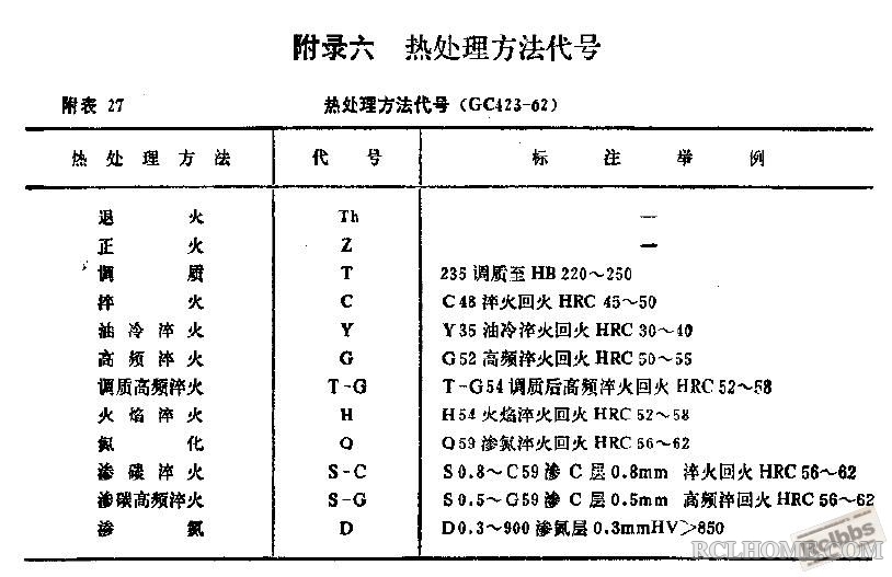

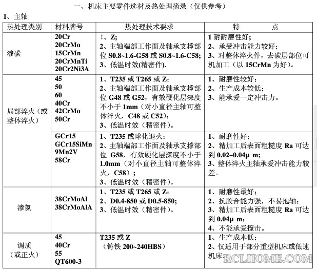

发表于 2013-3-30 17:44:06 | 显示全部楼层
再来点
发表于 2013-3-30 17:47:09 | 显示全部楼层
附件怎么又传不上去了呢
其他会员有同样的反应,服务器有待完善!  发表于 2013-3-30 18:11
发表于 2013-3-31 10:39:22 | 显示全部楼层
孤鸿踏雪 发表于 2013-3-30 17:47
附件怎么又传不上去了呢
在龟山版主的提醒下,重新上传成功了,那就再来一个
金属热处理工艺分类及代号GBT12603-90.pdf
