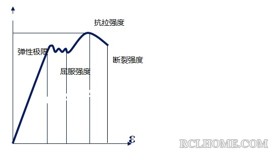

发表于 2012-12-19 17:55:18 | 显示全部楼层
断裂强度是指断裂时的强度,抗拉强度是指整个拉伸过程中最大的强度,两者有差别。
塑性好的材料,抗拉强度大于断裂强度,
塑性差的材料,两者几乎一致。

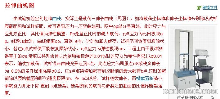

发表于 2012-12-19 18:55:54 | 显示全部楼层
楼主可以看看这个
