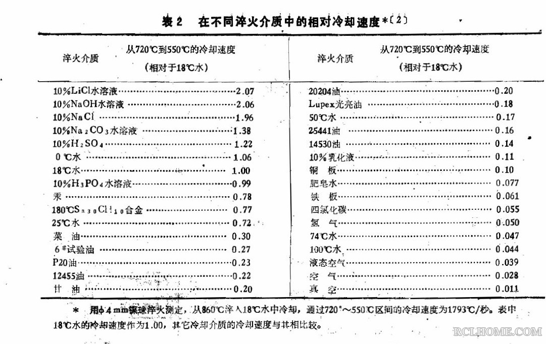

发表于 2013-1-1 19:36:21 | 显示全部楼层
常用淬火介质的冷却能力
青蛙@思考 + 10 很给力!
