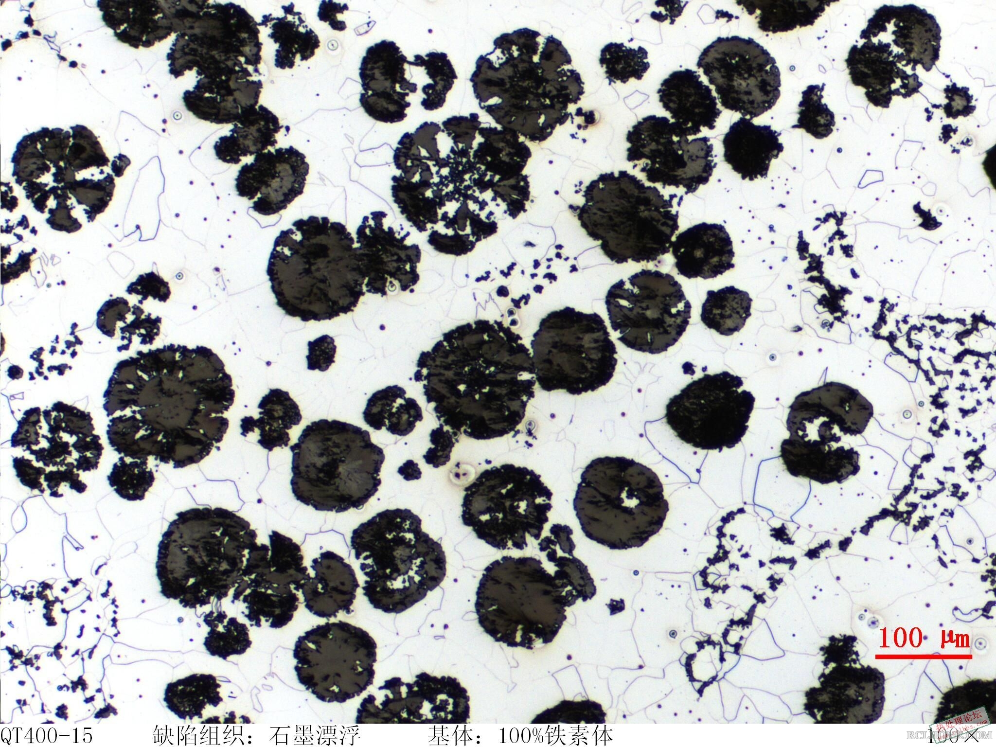

能否上张有石墨漂浮的铸铁金相图片。

发表于 2013-3-26 21:09:00 | 显示全部楼层
秦楼明月 发表于 2013-3-23 03:07
能否上张有石墨漂浮的铸铁金相图片。

名词解释:石墨漂浮。
石墨漂浮是球墨铸铁蠕墨铸铁等高碳当量铸铁易发生的缺陷。常出现在铸件的表面、砂芯的下表面或铸件最后凝固处,呈密集的黑斑(乌黑发亮),这种黑斑是大量球状、开花状、枝晶状石墨的聚集,它是一种比重(密度)偏析现象,称石墨漂浮。石墨漂浮区除含碳较高外,硫、镁及稀土元素的含量也比正常区域的高。
龟山淬火 + 20
 楼主| 发表于 2013-3-31 20:56:41 | 显示全部楼层
所以,工件经淬火后在石墨飘浮区,很容易出现组织粗大、过热甚至开裂的淬火缺陷。
