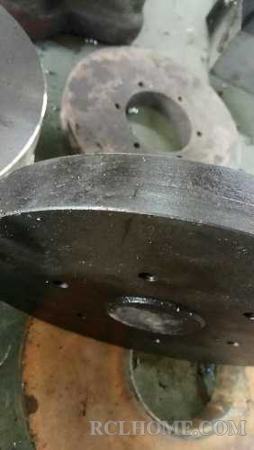

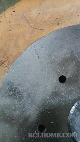

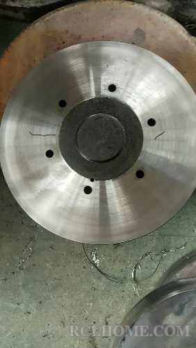

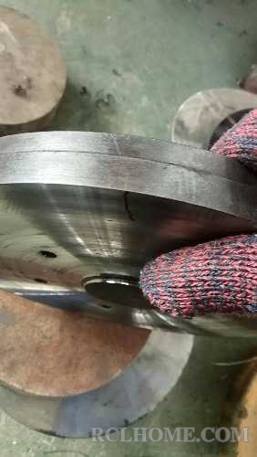

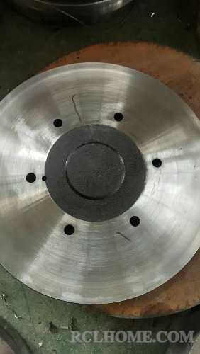

普通的电热丝炉子,40cr锻件,直径220,厚度30保温1.5小时,百分之八的盐水淬火,有时会发生开裂四块会裂一块,哪里出了问题,请大神们帮小弟分析下,不胜感激……下面上图

发表于 2017-12-12 08:00:23 | 显示全部楼层
按你的不完全描述,请考虑:
1.淬火温度过高;2.盐液浓度过高。
仅供参考。

四块会裂一块是啥意思?你这锻件也不厚,就是个饼子,操作得当,油淬应该能保证硬度和淬硬层深,别冒险去水淬火。
发表于 2017-12-12 10:43:59 | 显示全部楼层
这个尺寸的40Cr,油淬是可以的,当然淬盐水也不是不可以,就是要考虑开裂风险了。
听起来是在空气炉内加热的,表面脱碳是可以预见的,开裂的风险更大了一些,保护气氛加热会有改善。
水温的影响,冬天水温低,盐水冷速比夏天更快,可以考虑先淬些不会开裂的零件,把水温升高一点后再淬40Cr。
如果以上都没法改善,还有条路走,改成水淬油冷,或者水淬空冷,不要在水槽里冷却太长时间,早点提起来就行了。

楼主能查一查热处理手册的话,这个合金钢零件淬火冷却应该推荐用油冷。如果你单位没有油冷设备,可以考虑用水冷而不是盐水冷却。工件不要冷死,留有余温。水冷容易出现淬火软点,建议通压缩空气搅拌。

发表于 2018-1-4 09:28:40 | 显示全部楼层
雷哥 发表于 2017-12-17 20:06
确定,以前试过了,浓度太高也容易开裂
溶度太高  冷却过于剧烈  容易造成开裂
其实做你这个产品 把握好几点应该没事
第一、适当降低淬火温度
第二、入盐水之前适当预冷
第三、出液温度控制好
如果担心开裂,适当的水温控制高点  但是不宜超过60℃
