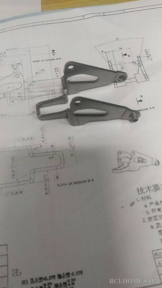

 楼主| 发表于 2017-12-11 09:46:55 | 显示全部楼层
谢谢,老师指导!帮看下此图。
发表于 2017-12-11 10:12:59 | 显示全部楼层
氮化后的金相照片有吗?发几张表面和心部照片上来。
