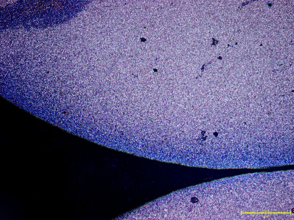

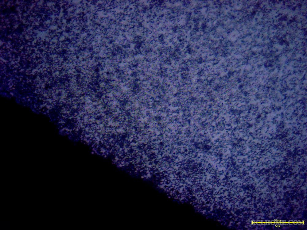

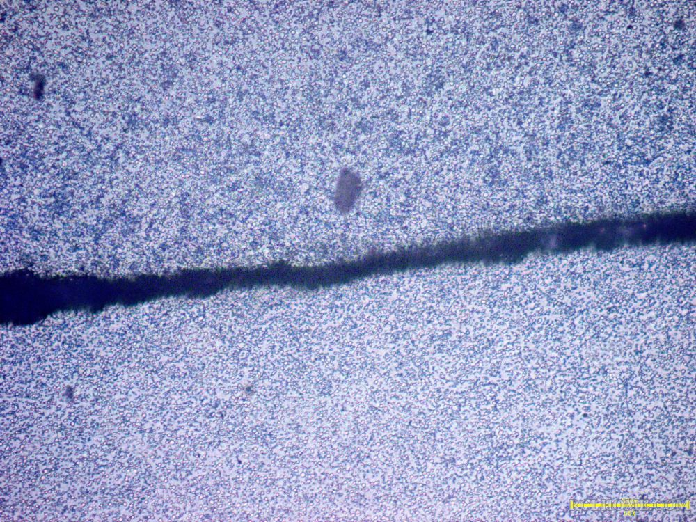

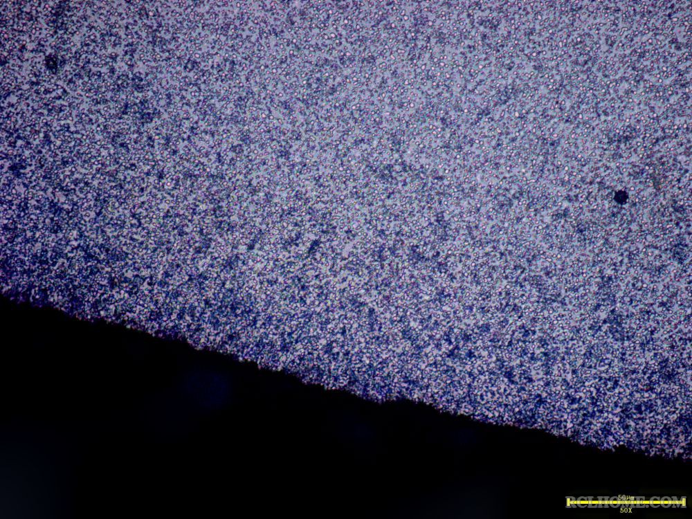

帮忙看看表面是不是轻微脱碳了
100倍
100倍
200倍
200倍
500倍
500倍
1000倍
1000倍
发表于 2017-11-23 10:34:32 | 显示全部楼层
这个似乎很难看得出来有脱碳,用硬度法测一下看吧。
搬运工 + 10 鼓励回帖
发表于 2017-11-23 13:18:35 | 显示全部楼层
看不出来有脱碳。
边部深色是制样时的腐蚀原因导致的。

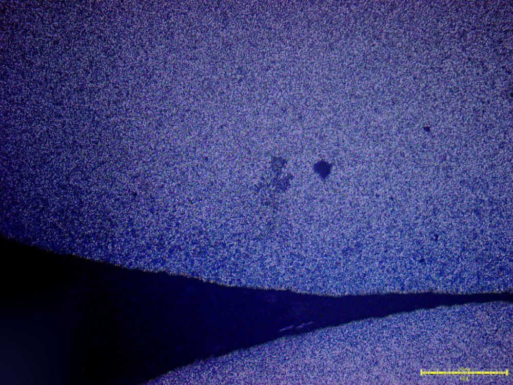

 楼主| 发表于 2017-11-23 13:37:10 | 显示全部楼层
搬运工 发表于 2017-11-23 13:18
看不出来有脱碳。
边部深色是制样时的腐蚀原因导致的。
不是腐蚀导致的 有两个 另一个就不会 都是同时腐蚀 ,况且我浅腐蚀也试过了 还是有黑色一块一块的东西。同一捆钢丝.头去了30来米在剪来看就没这个黑色部分了

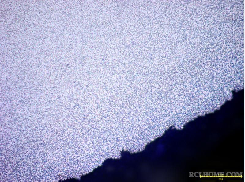

 楼主| 发表于 2017-11-23 13:43:20 | 显示全部楼层
帮忙看看咯 正常的是这样的

 楼主| 发表于 2017-11-23 13:48:34 | 显示全部楼层
或许这样看就明白点了 两根钢丝一起做的  一根球化组织就好看多了 另一根就看的不舒服,那些黑色的不知道什么
发表于 2017-11-24 07:44:58 | 显示全部楼层
wlmling 发表于 2017-11-23 13:43
帮忙看看咯 正常的是这样的
重新镶嵌,镶嵌时把压力调大点,磨抛后腐蚀可以先用酒精润湿一下,然后再腐蚀。
