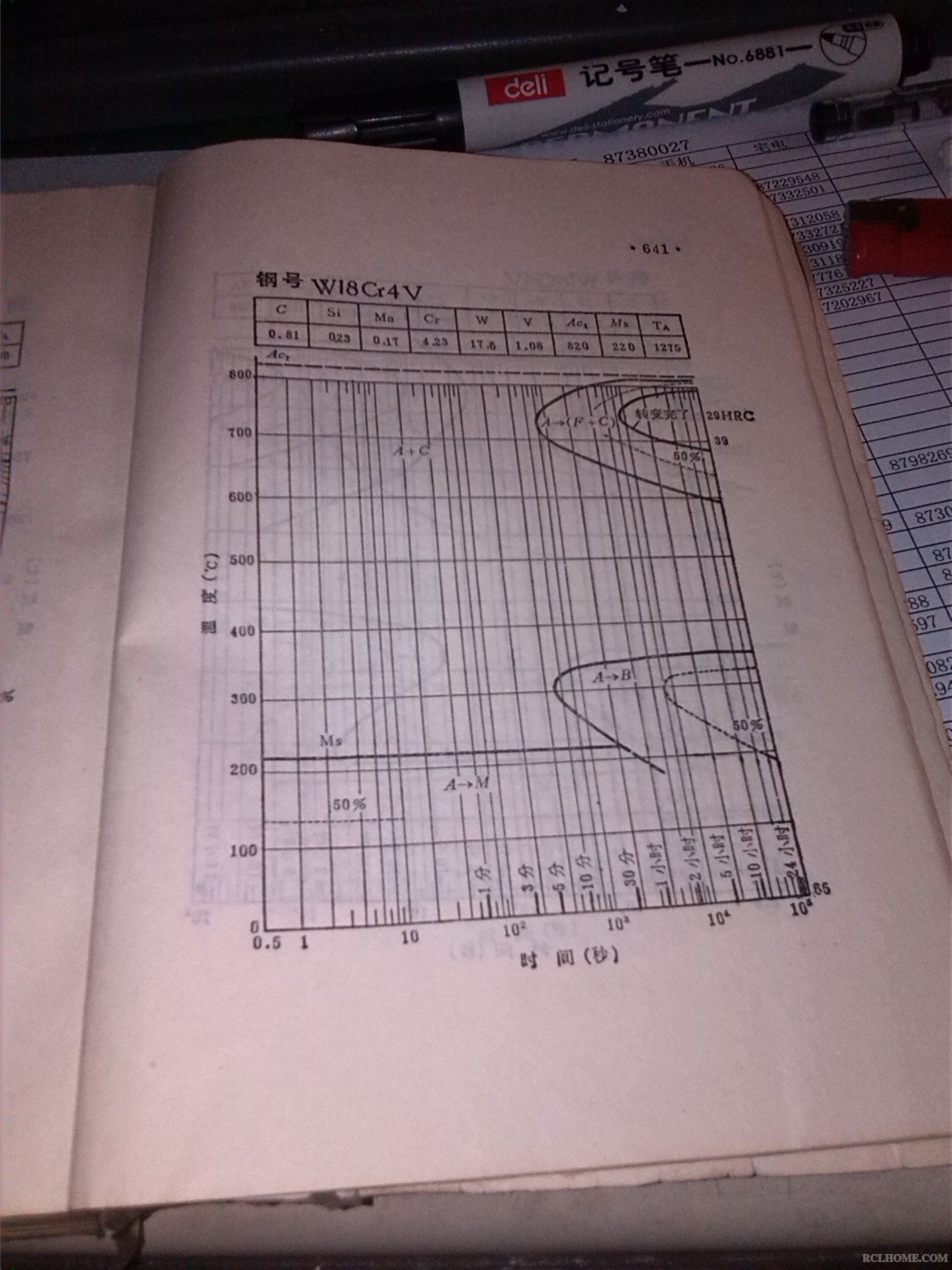

发表于 2013-3-23 10:53:21 | 显示全部楼层
沈工, 有这种钢材C曲线吗? 能否传上来一起分析下。。。
秦兄已上传高速钢C曲线了!  发表于 2013-3-23 11:44

发表于 2013-3-23 11:31:12 | 显示全部楼层
传高速钢C曲线

发表于 2013-3-23 12:01:55 | 显示全部楼层
呵呵,最近流行C曲线
不过我有问题哦,残奥转变可借鉴C曲线,贝氏体分解也能参考C曲线吗?

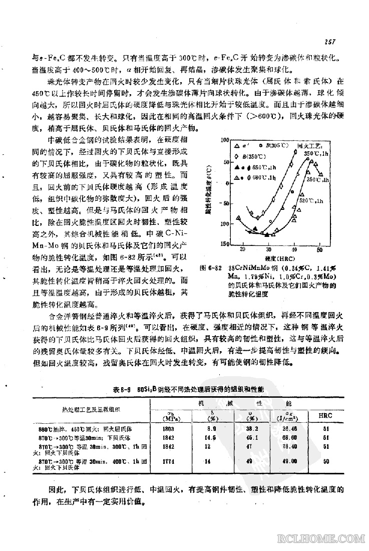

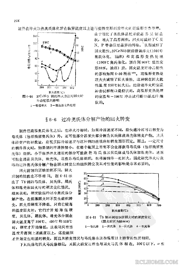

发表于 2013-3-23 13:46:05 | 显示全部楼层
摘自《金属热处理原理》---刘云旭
所以因为 + 10 感谢上传!

aaron01 发表于 2013-3-23 13:46
摘自《金属热处理原理》---刘云旭
严工提供的是普通材料,高速钢也是一样的?
