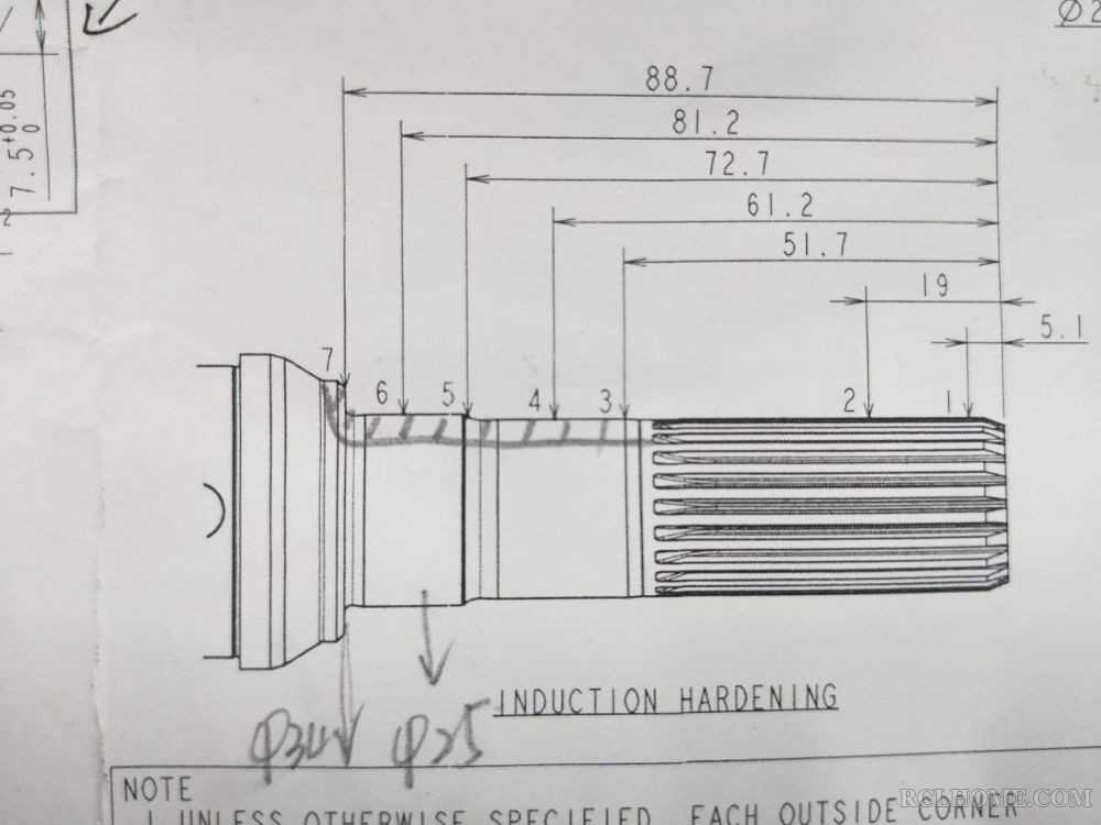

在感应器上如何做点文章,能达到下图的高频淬火形状?
签到天数: 215 天
83
434
2951
2951
发表于 2017-11-22 10:54:21 | 显示全部楼层 |阅读模式
截面断差4.5mm,淬火深度要求1-2.5mm,怎么能做到图纸的淬火形状?

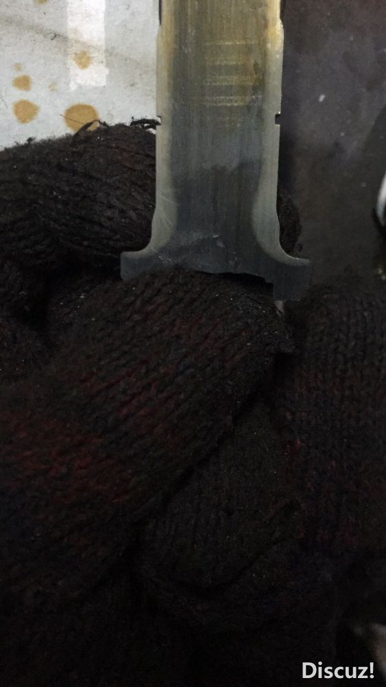

 楼主| 发表于 2017-11-23 08:01:15 | 显示全部楼层
sheyingyong 发表于 2017-11-22 16:56
扫描淬火,应该可以的
主要是断差太大,根部不一定能连上

 楼主| 发表于 2017-11-23 11:40:47 | 显示全部楼层
腊月寒沫 发表于 2017-11-23 09:39
现在做成什么样子,感应器也晒下
感应器就是普通的双匝圆圈感应器,现在赶出来的产品根部链接不上

发表于 2017-11-23 13:12:34 | 显示全部楼层
傅世闯 发表于 2017-11-23 11:41
怎么才能搞成图片的淬火样子
龟山淬火在今年的年会上专门讲到了这个问题。
发表于 2017-11-23 13:51:32 | 显示全部楼层
单圈斜角 包点硅钢片试试

发表于 2017-11-24 09:42:38 | 显示全部楼层
绕成陀螺状,斜着!!!!!!

发表于 2018-11-21 08:16:52 | 显示全部楼层
这个要求不难做  如果要求根部R有淬深  但是端面深层不大于1mm才比较难做
