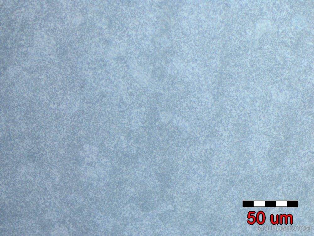

如题所述,该怎么看?
发表于 2017-11-20 14:33:27 | 显示全部楼层
看个头大小了,个头大的看起来是白色的,个头小的可能是黑色的,你这样想,一个白色乒乓球缩小1000倍的话,你把它放白纸上看可能就是一个黑点了。

发表于 2017-11-20 14:36:24 | 显示全部楼层
单一的都是白的呀    复相和界面才会出现黑的

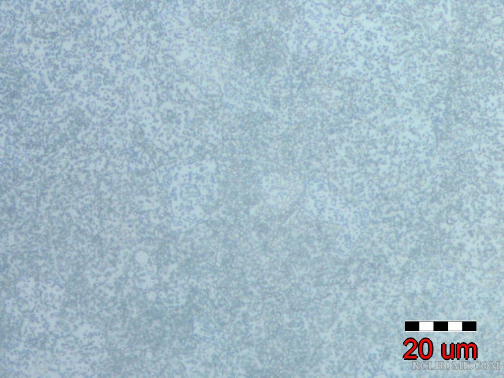

举个例子下面2张照片是同一个零件,GCr15球化退火态,一张是500倍的,一张是1000倍的。
组织都是铁素体基体上分布着球状渗碳体,由于渗碳体个头很小,在500倍下看是黑色的点,在1000倍下,就可以看到原来是白色的小球。

 楼主| 发表于 2017-11-20 15:25:54 | 显示全部楼层

 楼主| 发表于 2017-11-20 15:43:44 | 显示全部楼层
非常感谢您的指点,您这个比喻很形象,现在有点朦朦胧胧的感觉出来了
