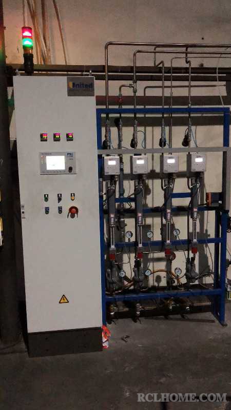

拿一个质量还行的井式炉炉罐,找马拉松配一套系统(电器柜+气氛排+探头+裂解器),不超过一百万搞定一台全自动化Kn,Kc控制的井式氮化炉,这是性价比最高的做法。
来自: 微社区
发表于 2017-11-20 17:13:46 来自手机 | 显示全部楼层
Johnny徐 发表于 2017-11-20 17:10
附议严总的说法,拿一个质量还行的井式炉炉罐,找马拉松配一套系统(电器柜 气氛排 探头 裂解器),不超 ...
装在旧井式炉上也照样用,完全闭环控制。

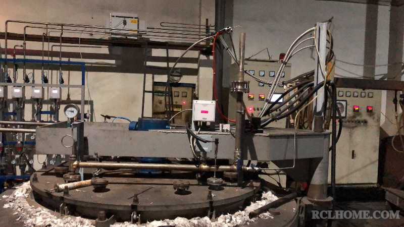

发表于 2017-11-21 13:51:51 | 显示全部楼层
Johnny徐 发表于 2017-11-20 17:13
装在旧井式炉上也照样用,完全闭环控制。
废气燃烧口上有个探针,如果在加装一个点火线圈就好了。

看你对氮势控制的精度要达到什么样的水平吧。
工艺上两种控制方法,固定流量控制,和固定氮势控制,再进一步就是固定氮势+碳势控制, 产品要求如果第一种方法就可以,那就用泡泡瓶喽,那不需要自动控制系统,是便宜得很的解决方案。如果要实现自动控制,就这个自动控制系统就是几十万。你说的数据库是另外的知识产权,不在这个范围,模拟功能应该是送的。
买辆助动车也能上下班,买辆车也可以,前者开不了100码,也上不了高速。后者适应面宽,不过贵,看实际情况选择喽。

氮化设备价值体现的地方主要在以下几个方面:
1.环保方面,是否能过环评?具备液化气+压缩空气的废气自动燃烧装置;
2.是否具备预抽真空功能;
3.能否进行后氧化工艺;
4.能否进行不锈钢氮化;
5.氨气裂解器;
6.氨气纯化装置;
7.气体质量流量计;
8.抵御触媒的高温合金马弗罐,Inconel 600?
仅仅一个马弗罐就贵了百十万啊,
