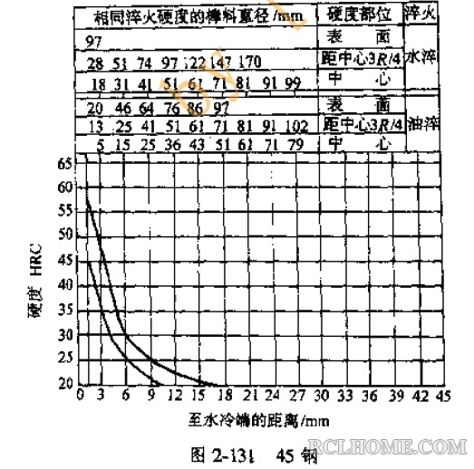

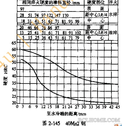

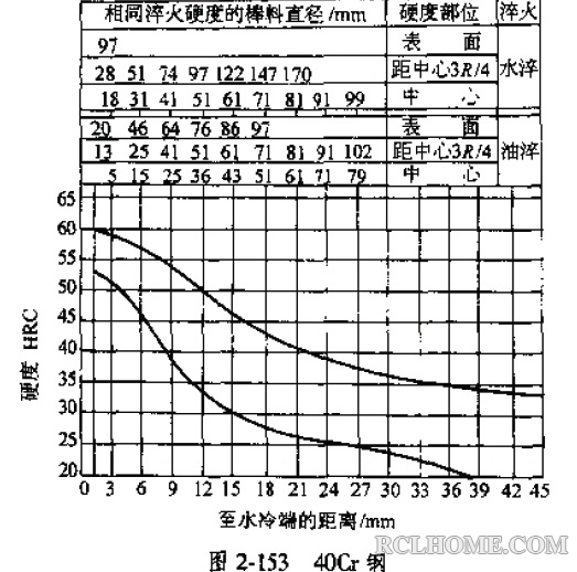

我最命苦,你们动嘴,我动手

以40Mn2打比方说个事啊:
车间工艺员向领导汇报:质检员说淬火后心部硬度低,不合格。
领导:距水冷端距离21mm处最低硬度可以是25HRC,这个零件直径已超过40mm,心部硬度25HRC就可以了。
元芳,这个问题你怎么看?

工件多大?硬度要求是多少?
使用的是什么淬火液?

只是随便举的一个例子,你看看领导在这个问题上是否存在有严重的概念错误?

至水冷端距离21mm的硬度与直径61mm油冷中心的硬度相当
与直径81mm水冷中心的硬度相当
硬度范围是25-45HRC,
领导认为水冷断距离21mm的最低硬度25HRC,零件直径超过40mm,心部硬度25就可以
错误在于:1,误认为21mm对应的直径为40mm。其实40mm对应的硬度远大于25HRC
2,图中的硬度范围是实验数据范围很大,真实的应以原材料的端淬试验为依据。

请教一个问题如果说40Cr的60的圆棒淬火后心部硬度35,回火后表面硬度39,心部能剩多少硬度?

这个问题回答不了你,不知道表面淬火硬度多少,回火温度多少。
一个趋势是,回火前心部和表面的硬度差,在回火后会被缩小,回火温度越高这种现象越明显。

艾伦老师好,
我看表格有一些不明白,拿40CR说,
“表中所示40CR水淬时,距中心3R|4部位,直径28  51  74 97 122  147 170 MM
的硬度都一致” 我这样理解对吗?

小袁,你好,你的理解有偏差。
看看这个帖子有详解:http://www.rclhome.net/forum.php ... p;extra=&page=1
