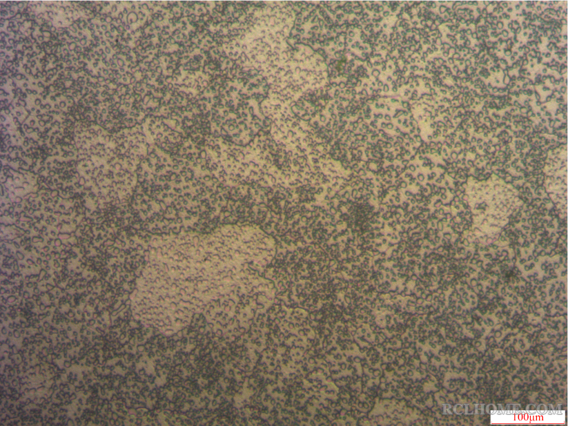

GCr15球化退火的,中间的白色是什么啊?如果球化不好,怎么会是颗粒状的碳化物,两者的差异是组织偏析造成的吗?

应该是材料的问题

材料合金元素偏析

能具体点吗?谢谢

有没有碳成分的偏析?如果有,碳的含量低也能形成跟正常部分一样(从数量上看差不多)的颗粒碳化物吗?材料是冷拉过的,延长球化时间能消除吗?

球化组织,都是铁素体基体上分布着球状碳化物,差别在于中间偏白色的有几个大晶粒。

请确定加热温度和保温时间合理性
