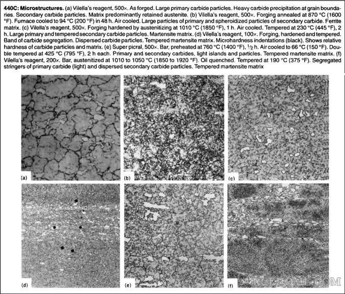

仔细审视沙发楼的资料给出的工艺和金相,特别注意图片(c)和(f)相同淬火工艺,不同回火温度,对应硬度稍有不同。好像能解释楼主的困惑。
翻译沙发楼图片资料摘要,供参考:
图片(c)x500:1010°C 奥氏体化1 h,空冷;230°C回火2 h。组织:M+ 粗大一次碳化物+二次回火析出碳化物。 (本人估计,淬火后硬度60-62 HRC,回火后硬度57HRC以上)。
图片(f)x200: 1010 - 1050°C 奥氏体化 ,油冷;190°C回火。组织:回M+ 断续条状一次碳化物+ 弥散状细小颗粒状二次碳化物。 (本人估计,淬火后硬度60-62HRC,回火后硬度58HRC以上)。
对比(c)和(f)金相及其硬度,也许能看出(c)组织比(f)组织更容易断裂,虽然(c)硬度比(f)低。
