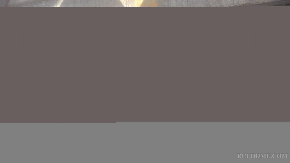

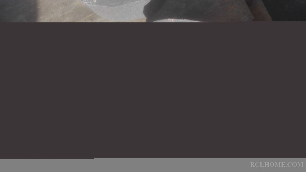

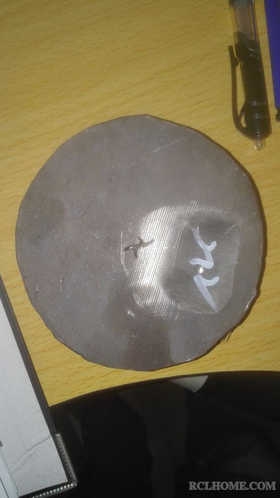

请各位师傅指导分析,谢谢!
芯部炸裂
芯部炸裂

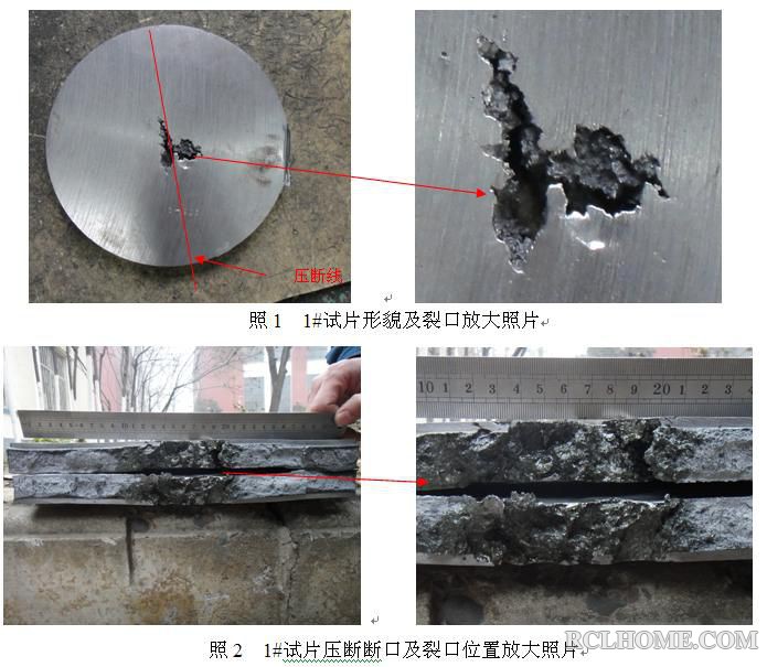

发表于 2017-10-30 13:50:56 | 显示全部楼层
与下图可相似?

宏观看像是铸造疏松,淬火后扩展。

 楼主| 发表于 2017-10-31 15:56:43 | 显示全部楼层
不太相似

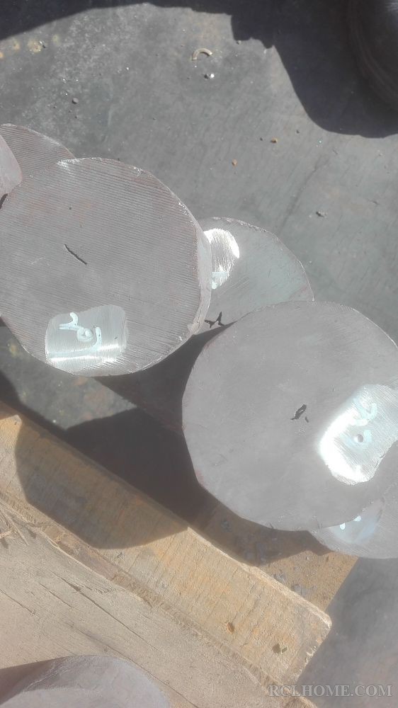

 楼主| 发表于 2017-10-31 16:03:31 | 显示全部楼层
继续上传芯部裂开照片,有人说锻压疏松造成的

发表于 2017-10-31 22:08:22 | 显示全部楼层
这个应该是缩管
