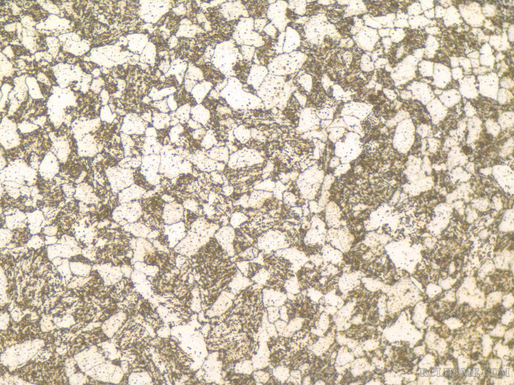

ASME SA182 F11 Class2材料的接管,920度淬火+720度回火,之后接管焊接到设备上,设备整体进行消应力热处理(670度), 最后接管母材的组织是这样的,请问是社么原因?非常感谢!

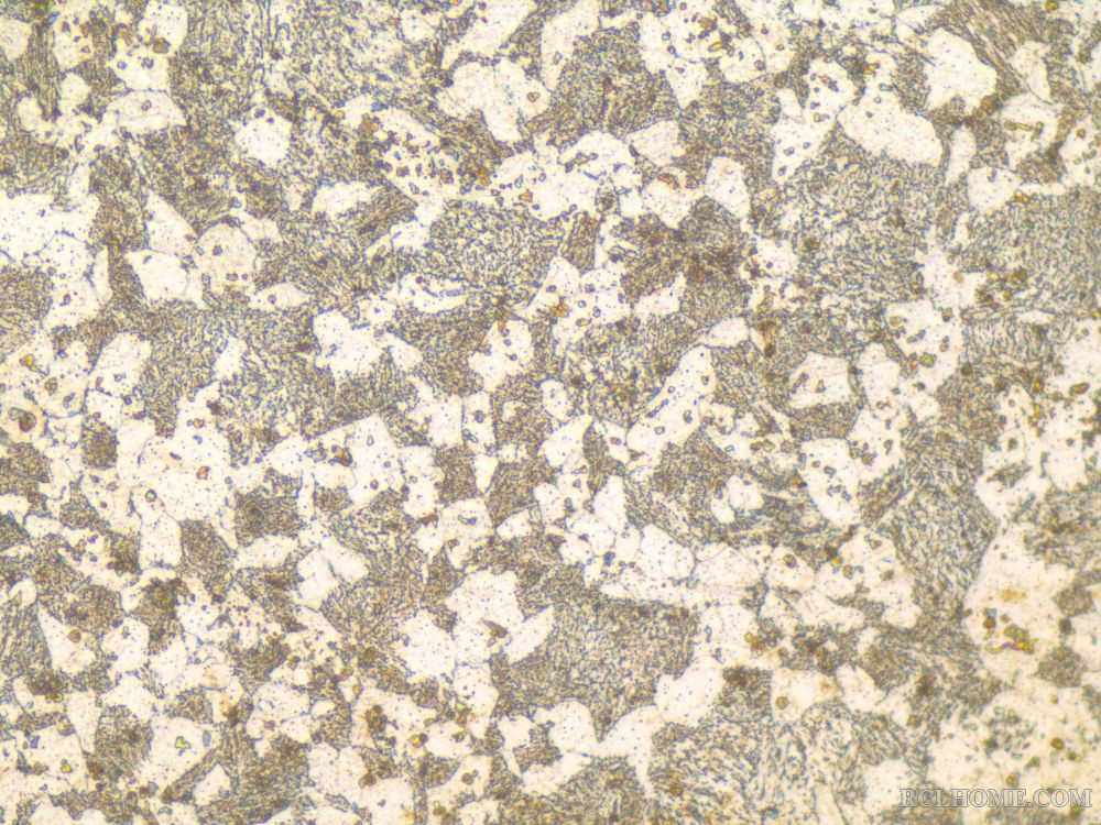

金相中有的地方有一点锈,是因为条件限制,制样几个小时以后才拍的金相照片

图3显示的是大量块状铁素体,加马氏体的回火组织。这就奇怪了,这个铁素体是哪里来的?
图5又有差别,块状铁素体有溶解趋势(中心出现很多小圆点黑洞),非铁素体区又有贝氏体特征。
图3和图5取样位置不一样吗?

图3和图5是在两个不同锻件管分别取样的。接管为锻造工艺,之后淬火920+回火720,再之后经历了消应力退火670
