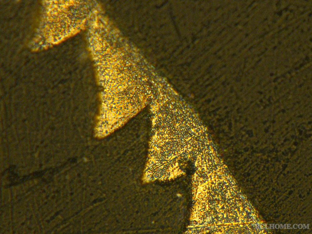

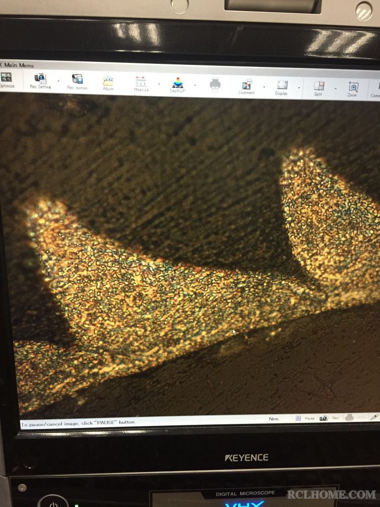

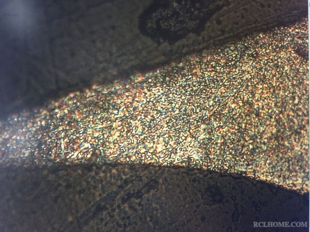

有没有哪位高工可以帮忙看一下这张图是啥意思 第一次做什么都不会。这是GCr15材料的轴承硬车之后得到的切屑,用4%硝酸酒精溶液腐蚀之后观察的。完全看不懂什么意思 请求知道!老师的意思是想通过观察切屑金相看白层厚度等。。。

还有点图

试样没抛光么?

抛了 第一张拍的地方可能没抛好,切屑太小了我第一次抛掌握不好 后面的呢 我根本看不懂
发表于 2017-9-28 00:16:06 | 显示全部楼层
不就是球化组织吗?想看出什么来?

是因为我第一次做 啥也不懂。本来的目的是看有没有白层的。老师说我2 3图腐蚀的过了? 这2张图看的清楚吗 我看不懂。那些小点点是什么,渗碳体?按照道理这里面应该有马氏体什么的。能否告诉我一下图中都有什么。 万分感谢啊

楼主材料腐蚀是有点过,请抛光淺腐蚀下,组织是球化退火的颗粒碳化物类珠光体。
你想看切削材料白亮层,这个是车加工时候形成烧伤淬火层,可惜这没出现,说明是正常的车加工的。
