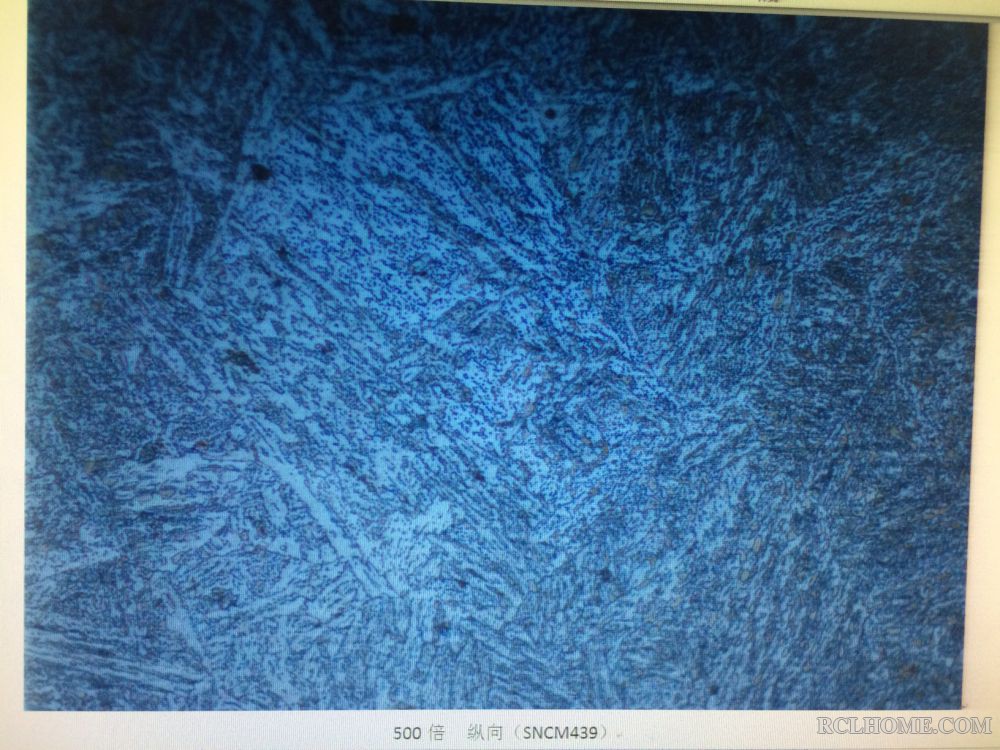

帮忙看看这个原材料的组织,材料为日本进口的SNCM439

材料为日本进口的SNCM439

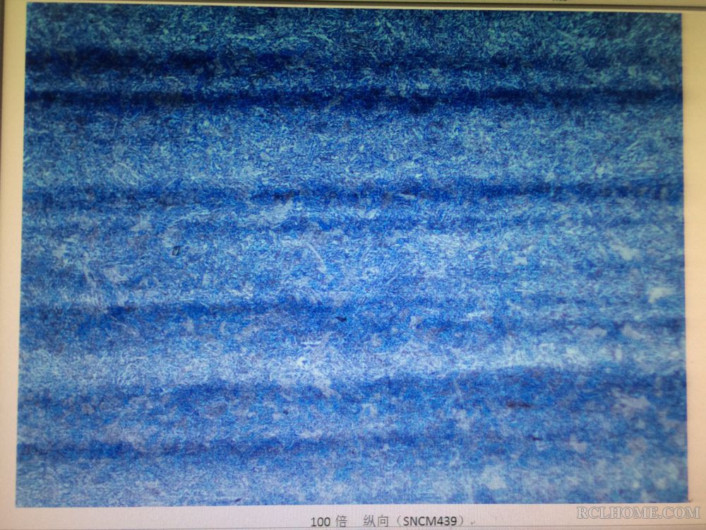

发表于 2017-9-27 11:54:29 | 显示全部楼层
原材料是正火态?下两图大量的贝氏体组织啊

 楼主| 发表于 2017-9-27 14:24:59 | 显示全部楼层
报告是球化退火的,小日本那边非得说是做过球化处理的。且带状组织严重。我们做退火后看的带状非常严重,珠光体带中间还有马氏体。

 楼主| 发表于 2017-9-27 16:16:20 | 显示全部楼层
麻烦高手分析下根据这种组织推测是怎么处理的。
有没有可能经过球化退火处理,但是温度没有控制好导致的。
还是热轧后直接空冷的?
发表于 2017-9-28 00:20:09 | 显示全部楼层
热轧后直接空冷的

发表于 2017-9-28 08:02:06 | 显示全部楼层
不像球化退火态,即使退火没控制好也不是这种状态

 楼主| 发表于 2017-9-28 10:38:53 | 显示全部楼层
木叶微凉 发表于 2017-9-28 08:02
不像球化退火态,及时退火没控制好也不是这种状态
球化退火的温度太低了会不会出现这种组织?因为粒状贝氏体的形成温度就是在刚转变贝氏体的较高温度形成的.但是组织又比较粗大,我也觉得热轧后根本就没经过处理的.
我准备找第三方检测机构检测出个报告再找小日本谈判.

发表于 2017-9-29 09:03:58 | 显示全部楼层

 楼主| 发表于 2017-9-30 15:01:28 | 显示全部楼层
qibao9891 发表于 2017-9-29 19:01
不可能是球化退火后的。
让他师娘做球化也不出这效果。
这是冷速很快的正火。
可是如果冷速快的正火,硬度应该会比较高,可是这组织的硬度根球化退火的接近.带状组织确实跟你说的一样,我退火试验后带状很严重,而且有比较多的马氏体出现,随炉冷还出现马氏体,让人很费解.

 楼主| 发表于 2017-10-16 12:18:06 | 显示全部楼层
qibao9891 发表于 2017-10-2 19:58
也许是正火加回火。
退火后金相能传上来看下吗?
退火后的

 楼主| 发表于 2017-10-16 15:17:29 | 显示全部楼层
也许是正火加回火。
退火后金相能传上来看下吗?
我估计是热轧后空冷,然后再在700度左右的温度回火得到的这种组织.
发表于 2017-10-16 20:59:06 | 显示全部楼层
签到天数: 71 天
127
584
584
 楼主| 发表于 2017-10-17 15:04:56 | 显示全部楼层
qibao9891 发表于 2017-10-16 20:59
硬度有多高?
看金相不像是700度回火的。
210HB左右

发表于 2017-11-21 16:15:32 | 显示全部楼层
这种情况下 我见过,是球化退火的一种,某些钢厂退火后,这种做法称之为低退,比平常的球化温度低一些,700多度。

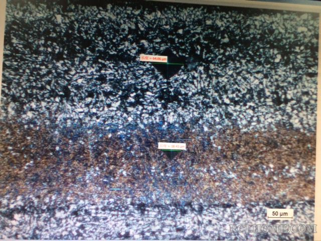

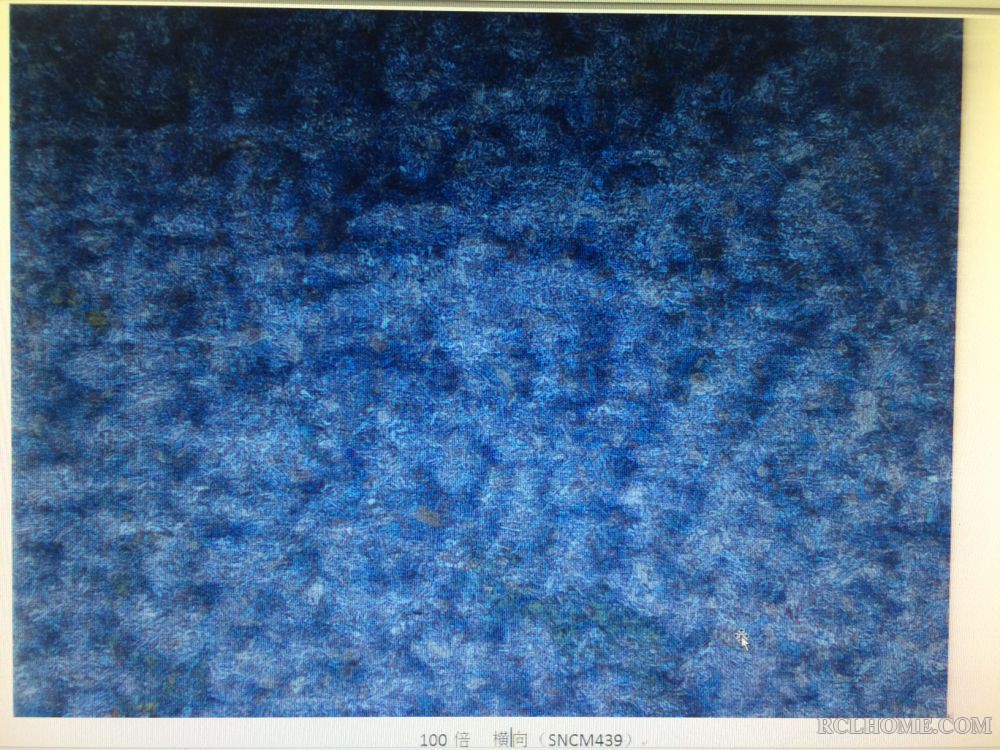

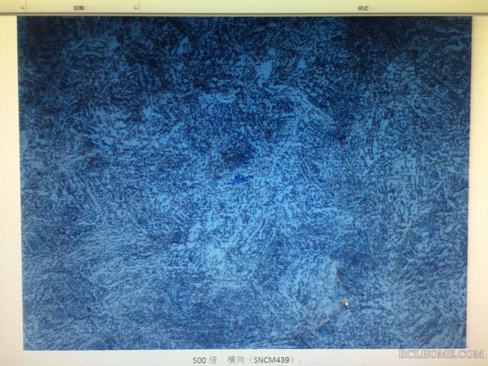

 楼主| 发表于 2017-11-21 16:43:17 | 显示全部楼层
大花喵 发表于 2017-11-21 16:15
这种情况下 我见过,是球化退火的一种,某些钢厂退火后,这种做法称之为低退,比平常的球化温度低一些,700 ...
已跟钢材厂家确认,他们是热轧完用700度左右回火的.就是没有达到奥氏体化温度,所以看的组织比较粗大,带状组织的程度被掩盖了.实际的带状组织很严重,我们测试了横向跟纵向的冲击韧性差了3倍.

发表于 2017-11-22 10:21:24 | 显示全部楼层
理不乱 发表于 2017-11-21 16:43
已跟钢材厂家确认,他们是热轧完用700度左右回火的.就是没有达到奥氏体化温度,所以看的组织比较粗大,带状 ...
嗯,差不多,有时有的客户就要这种的。这种其实我也不怎么用。带状组织这种不好消除,主要是磷偏析,横向机械性能差是必然的。

发表于 2018-6-5 16:01:09 | 显示全部楼层
这。。简直就是带状和成分偏析的典型金相图啊。
