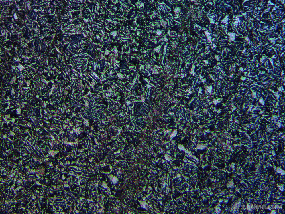

这是一张正火的30CRMO的500倍图片,请教一下这幅图里面是未容组织还是贝氏体,下面一张是100倍的
tianmu + 10
发表于 2017-9-26 12:11:07 | 显示全部楼层
析出的,这个是正火后的组织吗? 好多铁素体。

 楼主| 发表于 2017-9-26 13:23:22 | 显示全部楼层
是正火后的

发表于 2017-9-27 06:51:02 来自手机 | 显示全部楼层
严工,这正火之后的组织,铁素体为什么会是这样的形态了?
发表于 2017-9-27 12:26:25 | 显示全部楼层
啊,这个形态有问题吗?

发表于 2017-9-29 09:09:33 | 显示全部楼层
aaron01 发表于 2017-9-27 12:26
啊,这个形态有问题吗?
艾伦大哥, 这个组织怎么看起来不像正火后的组织,很像铁素体和贝氏体。
以你判断,这个像什么组织?
发表于 2017-9-29 10:12:20 | 显示全部楼层
以你判断,这个像什么组织? ...
为什么这么说啊?
亚共析钢正火组织不就是铁素体加珠光体吗?
