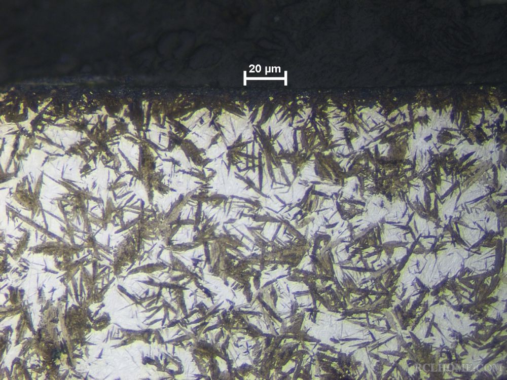

这是我做过的GCr15等温淬火的实验,等温温度在320度,表面和心部组织是不一样的!

发表于 2017-9-27 06:52:40 来自手机 | 显示全部楼层
天涯海阁 发表于 2017-9-26 07:39
这是我做过的GCr15等温淬火的实验,等温温度在320度,表面和心部组织是不一样的! ...
你用的温度是多少?
多大的试样?加热时的气氛怎样?

发表于 2017-9-28 09:28:05 | 显示全部楼层
回帖奖励 +1 金钱
心沐长风A 发表于 2017-9-27 06:52
你用的温度是多少?
使用的温度是830度

发表于 2017-9-28 09:30:32 | 显示全部楼层
落水残阳 发表于 2017-9-27 11:39
多大的试样?加热时的气氛怎样?
工件好像是4mm左右,气氛是0.5。

发表于 2017-9-28 14:12:00 来自手机 | 显示全部楼层
请问你的腐蚀溶液是什么啊

天涯海阁 发表于 2017-9-28 09:30
工件好像是4mm左右,气氛是0.5。
这么小的零件没道理表面心部不一样啊
你的加热温度多少,是否温度过高引起的?
