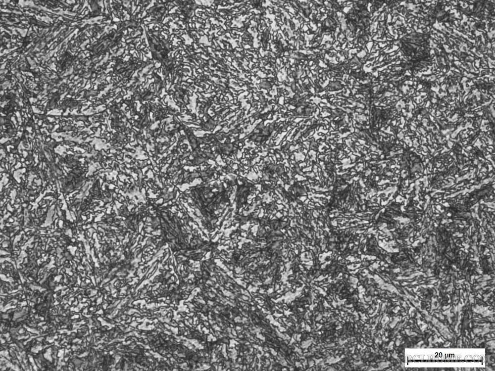

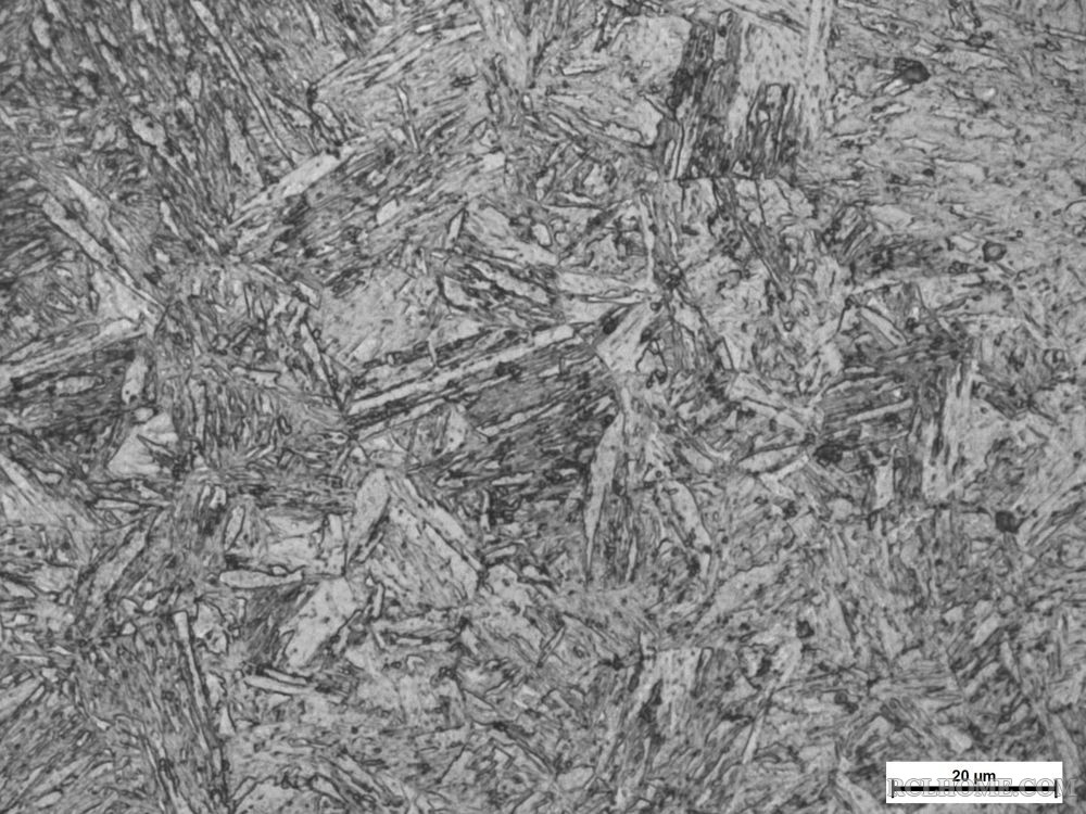

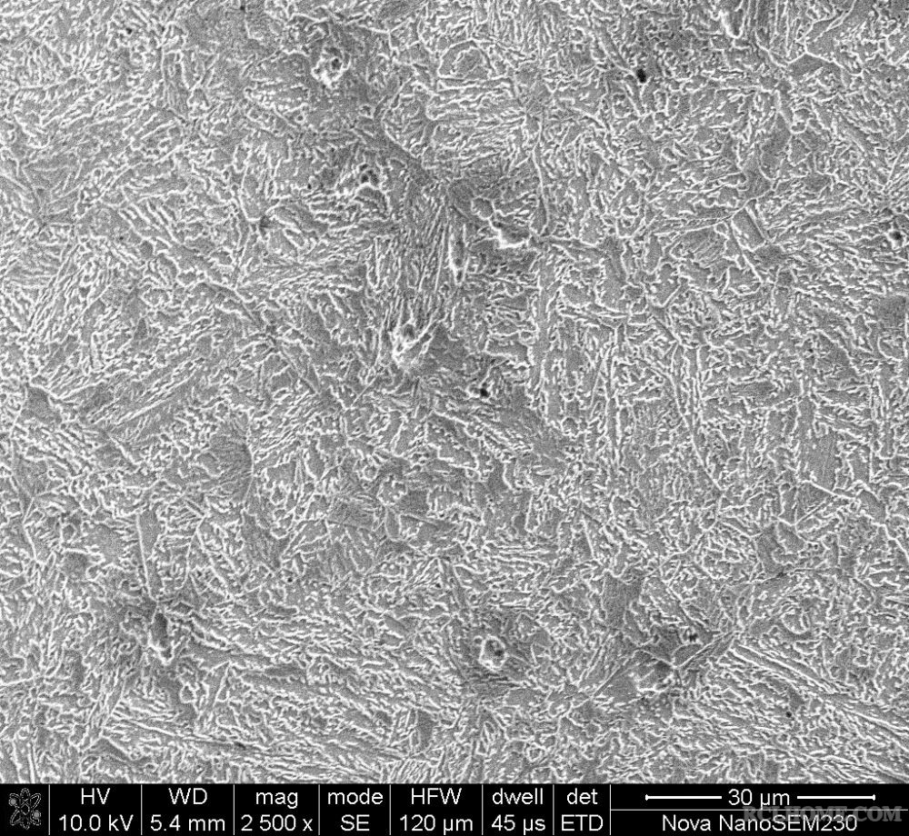

含碳量0.3%的粉末冶金制备的低合金高强钢。分别是OM及对应的SEM照片。后两张是同一成份的铸钢,经正火后的金相组织。特来论坛请教各位(1)它们分别是由什么组织组成呢?能否详细解答。(2)OM组织图和SEM组织图如何对应呢?
还望各位不吝赐教,谢谢大家!
粉末冶金钢-未经后续热处理
粉末冶金钢-未经后续热处理
粉末冶金钢-未经后续热处理
粉末冶金钢-未经后续热处理
铸钢-正火后
铸钢-正火后
铸钢-正火后
铸钢-正火后
发表于 2017-9-20 15:54:45 | 显示全部楼层
你确定都是正火态的?为什么我感觉像是马氏体呢?
签到天数: 5 天
42
42
 楼主| 发表于 2017-9-20 15:59:55 | 显示全部楼层
是的呢。前两张是粉末冶金烧结后未后续热处理的。后两张是正火后的铸钢,同一个样品放大倍数不一样。
发表于 2017-9-20 16:02:37 | 显示全部楼层
小漾君 发表于 2017-9-20 15:59
是的呢。前两张是粉末冶金烧结后未后续热处理的。后两张是正火后的铸钢,同一个样品放大倍数不一样。 ...
铸钢什么牌号的?会不会冷太快了?
我感觉后两张图里,出现了大量的马氏体。
签到天数: 5 天
42
42
 楼主| 发表于 2017-9-20 16:12:23 | 显示全部楼层
aaron01 发表于 2017-9-20 16:02
铸钢什么牌号的?会不会冷太快了?
我感觉后两张图里,出现了大量的马氏体。 ...
是一个老师设计的多组元低合金钢。做正火时用的样品是很小的拉伸试样空冷。是不是要配合显微硬度鉴别一下组织呢?
发表于 2017-9-20 16:18:20 | 显示全部楼层
小漾君 发表于 2017-9-20 16:12
是一个老师设计的多组元低合金钢。做正火时用的样品是很小的拉伸试样空冷。是不是要配合显微硬度鉴别一下 ...
最好打一下硬度验证一下。如果淬透性特别好,空冷得到马氏体也是正常的,那就成了淬火工艺了,不能叫正火了。
签到天数: 5 天
42
42
 楼主| 发表于 2017-9-20 16:23:10 | 显示全部楼层
aaron01 发表于 2017-9-20 16:18
最好打一下硬度验证一下。如果淬透性特别好,空冷得到马氏体也是正常的,那就成了淬火工艺了,不能叫正火 ...
好的,谢谢您的指导!

发表于 2017-10-31 08:43:02 | 显示全部楼层
感觉粉末这张像贝氏体,铸钢是板条马氏体
