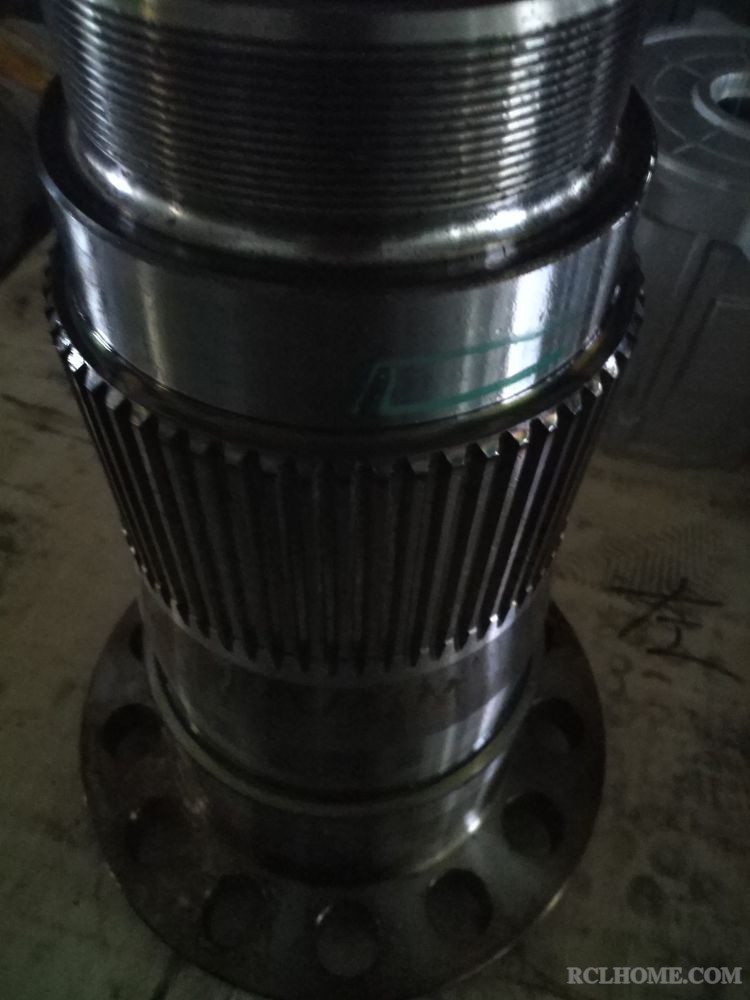

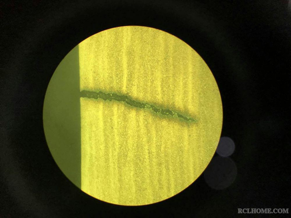

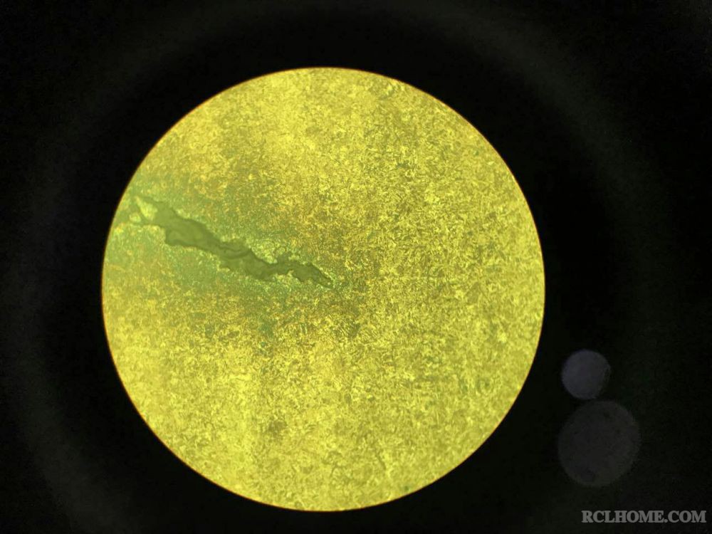

大家来看看分析分析 这个裂纹是什么裂纹 怎么引起的。裂纹形态不像淬火裂纹 有点穿晶的样子
发表于 2017-9-11 21:32:53 | 显示全部楼层
裂纹末端比较圆滑,的确不像

什么材料? 开裂位置做过什么热处理? 零件在原材料状态时不先超声波探伤吗?

42CrMo 感应淬火的 直径大约160

原材料只是机加工吗?裂纹脱碳?
发表于 2017-9-15 11:20:52 | 显示全部楼层
裂纹的位置深度,有无磨削,等

可否工件上标识裂纹位置和走向,并说明深度?
从顶楼3张金相图片来看,似乎不像热处理裂纹。

把这个零件的加工工艺路线列出来,也许可以帮助问题的分析。不要一直局限于热处理问题来分析开裂的原因。
问题就在这里——加工工艺路线
