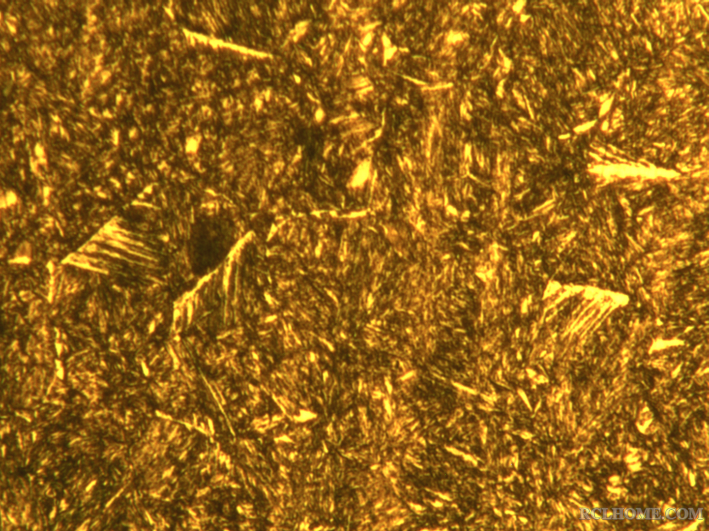

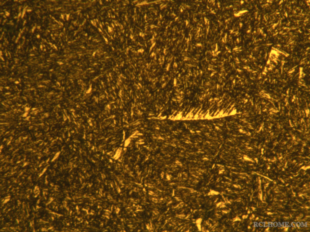

材质:60Si2Mn,油淬+中温回火(500℃,1小时)
图中的组织是上贝氏体吗?,上贝氏体应该是羽毛状,可是这个组织只有一侧有,会不会是其他的组织?
求指教。

发表于 2017-9-6 12:49:04 | 显示全部楼层
回帖奖励 +2 金钱
羽毛状是上贝氏体的一个典型形态,至于单边和双边这个不一定的,按照图中的形态是上贝氏体

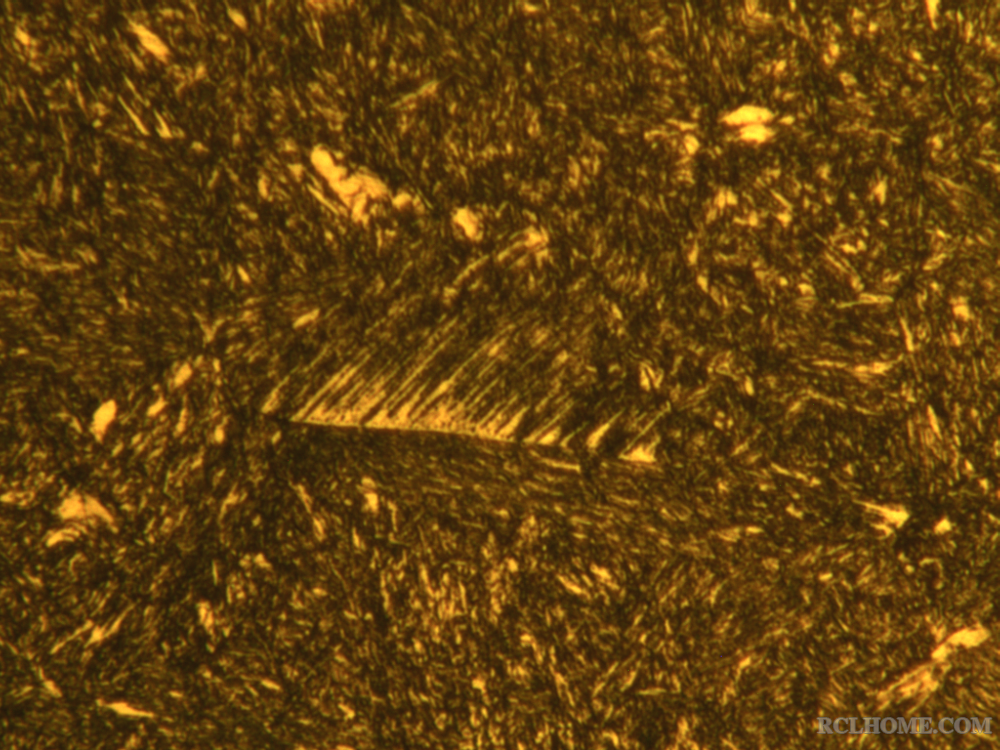

 楼主| 发表于 2017-9-6 13:02:19 | 显示全部楼层
michealyong 发表于 2017-9-6 12:49
羽毛状是上贝氏体的一个典型形态,至于单边和双边这个不一定的,按照图中的形态是上贝氏体 ...
图3中左边的那个,我觉得更像是魏氏体

发表于 2017-9-6 15:22:27 | 显示全部楼层
回帖奖励 +2 金钱
从形态上看是上贝氏体,视场处于工件的什么位置?此处冷速慢吗?

发表于 2017-9-7 09:05:37 | 显示全部楼层
上贝和魏式体在光学显微镜下光从形态来看是不好区分的,还应该结合具体工艺来进行分析。就你的调质工艺来看,判为上贝没什么异议的。

发表于 2017-9-7 10:42:11 | 显示全部楼层
回帖奖励 +2 金钱
是魏氏组织,不是贝氏体。

发表于 2017-9-9 16:47:28 | 显示全部楼层
回帖奖励 +2 金钱
我个人认为也是魏氏组织,加热温度多少啊??

发表于 2017-9-15 10:10:49 | 显示全部楼层
调质的,应该是上贝吧。

发表于 2017-9-15 14:52:41 | 显示全部楼层
回帖奖励 +2 金钱
这就是典型的羽毛状上贝呀。金相图片真不错。

发表于 2017-11-27 10:30:06 | 显示全部楼层
应该是上贝氏体,说魏氏体的我搞不明白,淬火产生魏氏体我感觉不太可能,调质件这种上贝氏体很常见,魏氏组织我看到不少,应该伴随晶粒粗大,铁素体针向晶内穿插,这种我感觉上贝氏体的可能性更大一点。

发表于 2019-1-21 16:43:37 | 显示全部楼层
回帖奖励 +2 金钱
嗯,确认是贝氏体,淬火冷速不够造成,个人认为

发表于 2019-1-21 20:15:20 | 显示全部楼层
回帖奖励 +2 金钱
正宗的贝氏体呢,好多时候这种组织都有人说是魏氏体,魏氏体条间组织是珠光体,这个明显不是。
魏氏组织是由于奥氏体晶粒长得非常粗大,这种粗大的奥氏体在较快的冷却速度下会形成一种特殊的过热组织,其组织特征为在一个粗大的奥氏体晶粒内会形成许多平行的铁素体(渗碳体)针片,在铁素体针片之间的剩余奥氏体最后转变为珠光体,这种过热组织称为铁素体(渗碳体)魏氏组织。
