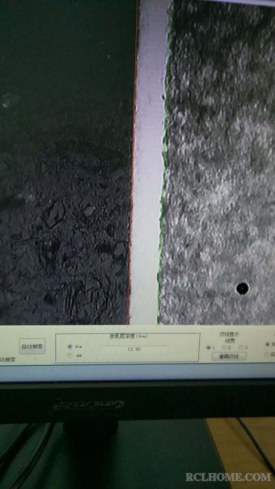

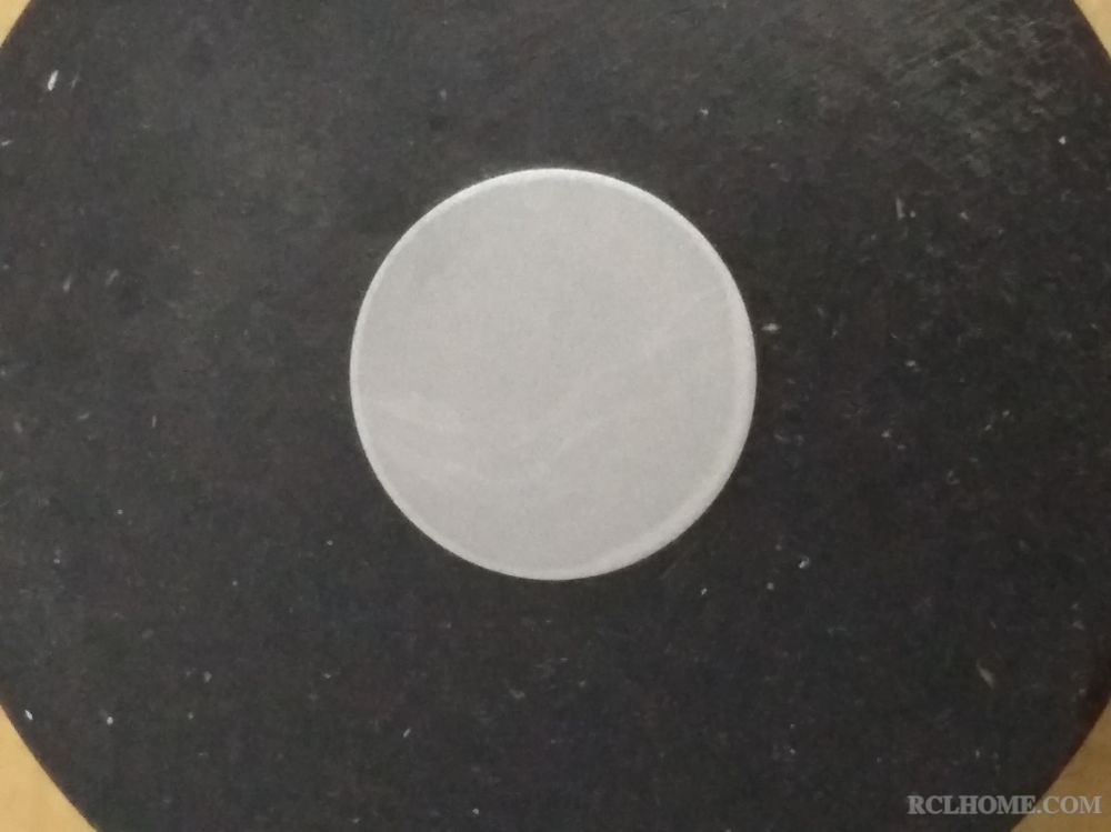

发表于 2017-8-25 15:20:28 | 显示全部楼层
这是手机拍的全,金相拍不了全图,这个图中可以看出,白色的一圈扩散层是不均匀的
发表于 2017-8-25 15:33:50 | 显示全部楼层
笑行天下 发表于 2017-8-25 15:20
这是手机拍的全,金相拍不了全图
金相照片也上几张吧,选薄的地方和厚的地方分别拍照上传。

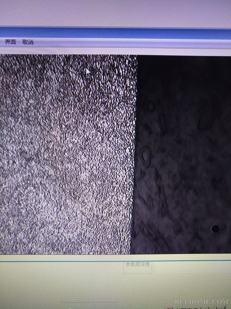

发表于 2017-8-25 16:06:41 | 显示全部楼层
半边无白亮层

发表于 2017-8-25 17:43:31 | 显示全部楼层
1:粗磨量是否足够消除切割时形成的台阶?
2:零件用10%l硫酸铜溶液浸泡大约一分钟,有铜析出位置是无白亮层或者白亮层较浅位置。
3:如果制样过程无问题,大概率清清洗出了问题。

发表于 2017-8-26 14:38:55 | 显示全部楼层
2:零件用10%l硫酸铜溶液浸泡大约一分钟,有铜析出位置是无白亮 ...
1、制样是没问题的,制样首检发现问题后,金相破开重新制样,结果是一样的。
2、用硬度法,做了渗层深度检查,差异明显
你说的清洗,是指氮前清洗吗?

发表于 2017-10-9 09:23:12 | 显示全部楼层
2、用硬度法,做了渗层深度 ...
是的,氮化前的清理。
映象最深刻的一次教训是设备安装人员带着脏手套摸了一下清洗干净的零件,渗氮后零件表面五个手指印,是交样的零件,最终导致项目失败。
