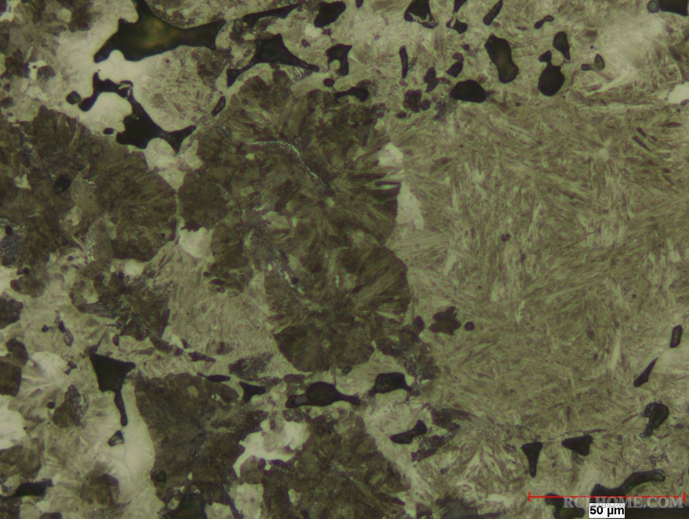

各位大师,图中都有什么组织存在??

发表于 2017-8-23 12:14:08 | 显示全部楼层
白区马氏体为主,里面有残奥和针状马氏体。
黑区是珠光体,也可以说是屈氏体,冷速不足造成,黑色晶粒的晶界上有先共析相。

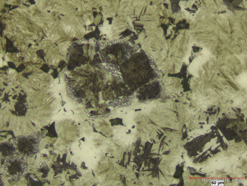

 楼主| 发表于 2017-8-23 13:45:28 | 显示全部楼层
1.jpg 我这里还有一张其他产品的照片,这个是不是所谓的黑马?????
发表于 2017-8-23 13:55:56 | 显示全部楼层
最中心的一个晶粒还是马氏体,有板条特征,虽然比较暗。
小块黑块组织不明,可能是珠光体。
你这个是什么材料? 粉末冶金? 如果是粉末冶金,那就是疏松黑洞。

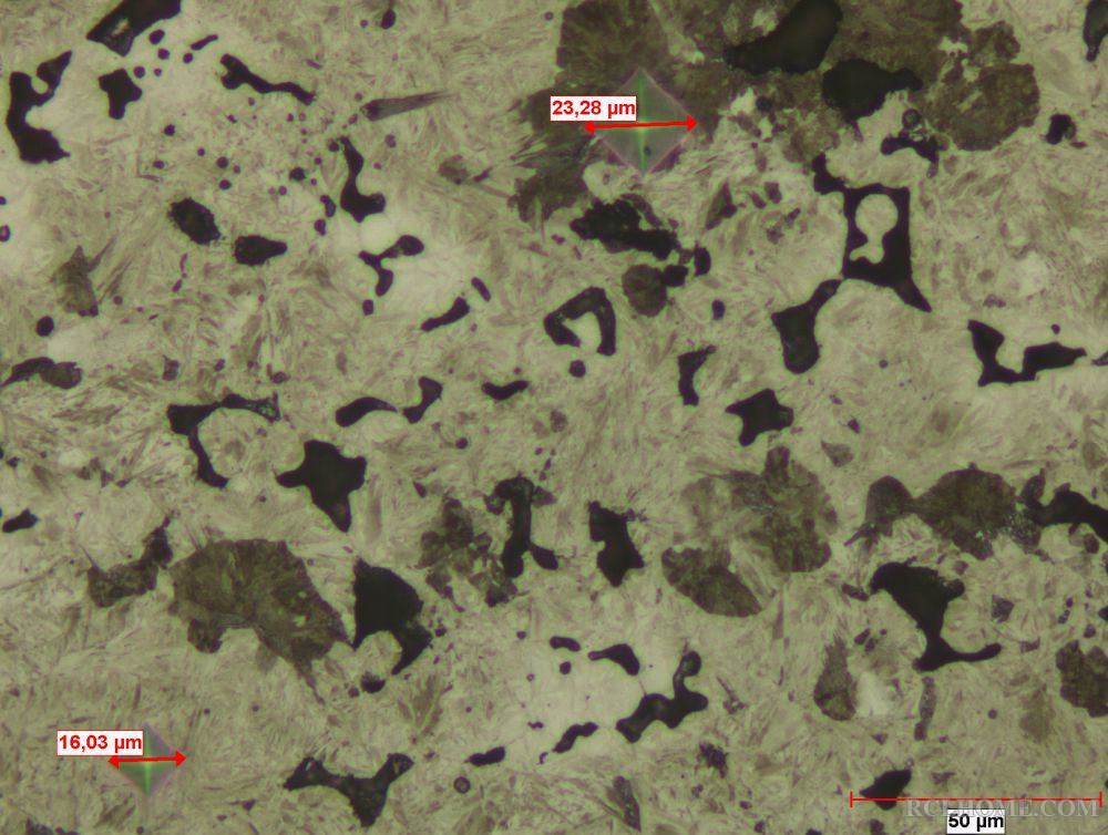

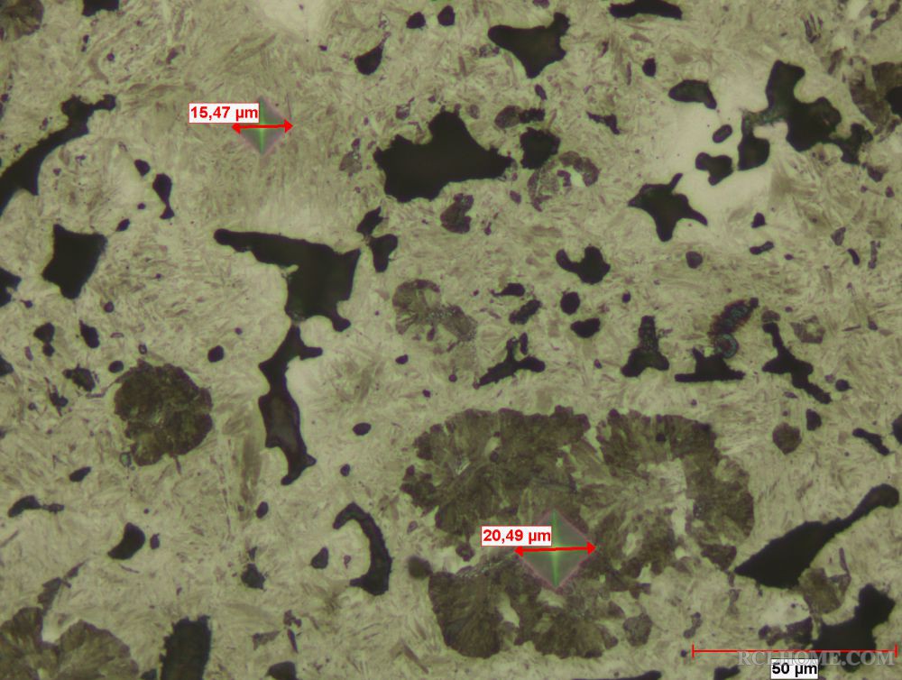

 楼主| 发表于 2017-8-23 15:06:13 | 显示全部楼层
aaron01 发表于 2017-8-23 13:58
你可以用最小的载荷,分别在黑区和白区打一下显微硬度,大晶粒的硬度应该都差不多,那就可以验证都是马氏体 ...
使用HV0.1打的硬度点。
发表于 2017-8-23 15:10:40 | 显示全部楼层
hxianyun 发表于 2017-8-23 15:06
使用HV0.1打的硬度点。
硬度分别是多少?

 楼主| 发表于 2017-8-23 15:14:50 | 显示全部楼层
aaron01 发表于 2017-8-23 15:10
硬度分别是多少?
我们公司硬度计光学尺坏了,没有计算硬度值。
发表于 2017-8-23 15:24:49 | 显示全部楼层
有没有可能找到这个晶粒打一下硬度?

发表于 2017-8-24 14:37:59 | 显示全部楼层
灰色大部为针状M+残奥,深黑色可为空洞,黑色针状可为B下,团絮状为屈式体,团絮状周围还真不好讲,像细片状P,也可能是B

发表于 2017-8-24 19:35:40 | 显示全部楼层
hxianyun 发表于 2017-8-23 11:45
新手不会传图片,见笑了。。。。。。
主体为针状马氏体,间有残奥、下贝氏体。白色为富Ni奥氏体。团状为屈氏体,团状周围为上贝氏体,黑色为孔隙。
发表于 2017-8-25 10:38:05 | 显示全部楼层
落水残阳 发表于 2017-8-24 19:35
主体为针状马氏体,间有残奥、下贝氏体。白色为富Ni奥氏体。团状为屈氏体,团状周围为上贝氏体,黑色为孔 ...
残阳,18楼图片里圈出的黑晶粒,沿晶的是贝氏体吗?
我有点纠结这个问题,按理,如果这个晶粒是先共析的贝氏体的话,里面应该不会是珠光体才对。
@清淡 同问这个问题。

发表于 2017-9-1 11:19:38 | 显示全部楼层
我有点纠结这个问题,按理,如果这个晶粒是先共析的贝 ...
我认为是。沿晶这个词不准确,应该是粉末颗粒边界。粉末冶金的成分很不均匀的

发表于 2017-10-31 15:52:44 | 显示全部楼层
上面的下贝氏体我认为是屈氏体。
